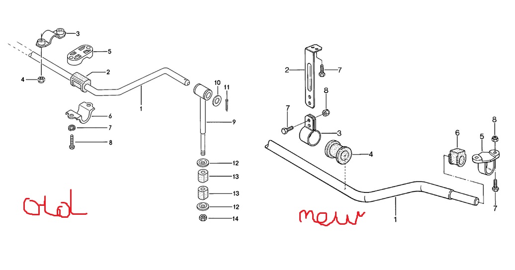

Maloniak, nie pamiętam który masz rocznik, ale musisz wiedzieć, że
przedni przedniemu nie jest równy. Roczniki do MY80 miały inny typ
przedniego stabilizatora. Zwróć na to uwagę smiley

Jak możesz na przód zakładać, a nie masz wcale, to zakładaj. 20 i 21,5 przy braku tylnego jak najbardziej. Przy tych nastawach możesz też 14 z tyłu jak Cie to kręci smiley. Większe dobieraj proporcjonalnie. Najlepiej wejść na AutoAtlantę:
http://www.autoatlanta.com/index.php
... i pooglądać sobie jakie wersje transaxli miały jakie stabilizatory w zależności od mocy i masy smiley. Teraz będę miał 26.8 przód i 18 tył - ustawienia 951 i 944 S2. Chłopaki jeżdżą i chwalą. Mówię, jak możesz zakładać na przód choć 20mm, a nie masz wcale to zakładaj. I zwróć uwagę czy masz stary, czy nowy typ stabilizatora! Nowy typ jest montowany "niżej" od podłużnic biegną długie mocowania, a stary biegnie tuż przy podłużnicy smiley.

to jednak będę montował w takim razie, elementy biorę z rocznika 80, też 924 tak mi wiadomo, wiec wątpię, żeby był to któryś z "grubasów" mój jest 77 rok nie było staba wcale, ale na belkach są mocowania. Więc to co dostane to zamontuje smiley Przecież tu jest Polska tu się nie takie tematy załatwia smiley

Poniekąd prawda, ale wg schematów AutoAtlanty '80 to już nowy stab i tu nie chodzi o konflikt wewnętrzny, tylko o to, czy pasuje, czy nie pasuje smiley. Ewentualnie można zrobić Custom, ale po co dla tak, czy inaczej cieńszego stabilizatora. Schematy pomogą smiley :

ten na który czekam to ten Old smiley
i takie też mam mocowanie w budzie smiley
