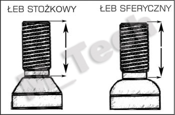

miniver dodał/a następującą grafikę:
8388751

Co do gwintu to ci nie pomoge, bo nie mierzylem, ale łeb jest na bank sferyczny i na bank na 19mm klucz.
Łeb ma cholernie duze znaczenie, bo osadzenie sruby w "pajakach" tez jest sferyczne. Na stozku to raczej by sie nie trzymalo smiley
