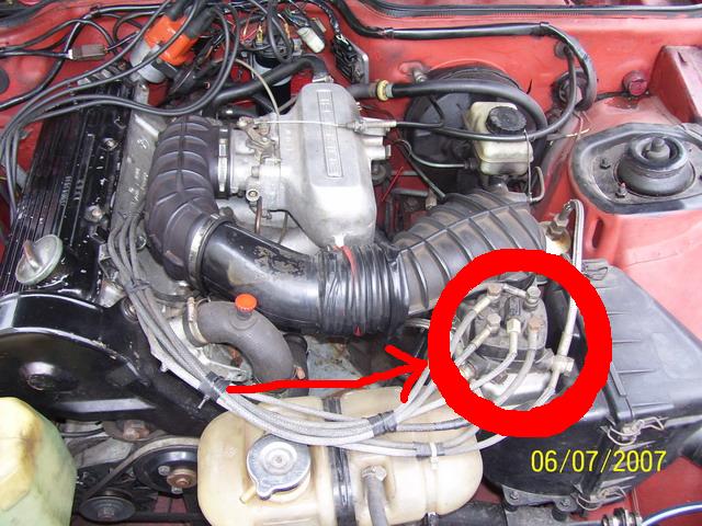

Kupilem porsche z gazem ( przestroga dla innych nie powtarzajcie mojego bledu- chodzi o gaz) i pojeździlem nim tydzieńi zaczął strasznie strzelać rozwalił mi rury doprowadzające powietrze do silnika.wymienilem je ale nie chce jezdzic na benzynie.jak odpalam to tylko na gazie, bo na benzynie nie trzyma obrotów odrazu gasnie.oddalem go do mechanika i gościu mi powiedział ze ma przepływomierz do dupy (zepsuty), ja nawet nie wiem czy porsche z 1979 roku mial przepływomierz.W załączniku dodałem foto tej czesci o ktorej on mówil ze to przepływomierz.powiedzcie mi czy to naprawde to i ile moze taka czesc kosztowac.jak ktos ma na sprzedaz to jestem chetny i prosze o kontakt.
p.s. porada dla tych co chca kupic prosiaka nie kupujcie auta ktorego nie jestescie pewni.ja kupilem bo sie zakochalem ale teraz zaczynam zalowac bo to straszny rupiec i mowie tu tylko o moim egzemplazu a nie o porsche ogolnie.prosze o pomoc

rozdzielacz, standartowo 500zl, tyle tez ostatnio zaplacilem, znalazloby sie taniej w Niemczech, ale bylem zmuszony i na juz tyle sobie w Polsce srednio zycza. Oczywiscie mowimy o uzywce.

Jeśli miałeś "strzał" gazu w dolocie to spokojnie mógł się jeszcze gdzieś rozszczelnić (oprócz rozerwania gum). Nie koniecznie od razu zepsuł się rozdzielacz wtrysku (w którym jest przepływomierz między innymi), choć oczywiście mógł.
Wtrysk K-Jetronic jest bardzo wrażliwy na "lewe" powietrze i może po prostu nie chce jeździć na benzynie, bo zasysa sobie coś bokiem, już za przepływomierzem.
Z gazem nie mam doświadczenia ale przypuszczam, że jedyne co mogło by się przytrafić przepływomierzowi podczas eksplozji to pogięcie tarczy spiętrzającej. To bardzo łatwo możesz sprawdzić sam. Wystarczy, że poluzujesz opaskę zaciskową trzymającą tę wielką gumę (u Ciebiena obrazku rejon zaznaczony na czerwono). Odsuniesz ją i spojrzysz jak wygląda taka okrągła blaszka w rozdzielaczu paliwa (to właśnie przepływomierz jest). Jeśli nadal jest okrągła smiley, nie jest powyginana, i znajduje się centralnie w gardzieli (nie ociera o nic przy podnoszeniu) to jest szansa, że rozdzielacz żyje, a ty zaoszczędzisz 500 zł.

A propos tej blaszki o której wspomiał pilatus - w audi wymieniałem 3 razy po każdy strzale, za 3 razem kupiłem na wszelki wypadek dwie - ostatnie jakie mieli na szrocie i wstawiłem zawór antystrzałowy... smiley
Przydałby Ci się taki zawór antystrzałowy, bo z tego co widzę to chyba nie masz...

nawet jeżeli klapka przepływomierza jest powiginana to niekoniecznie jest on od razu do wymiany, swego czasu jak jeździłem na gazie (co bardzo sobie chwaliłem - ale powtarzam - swego czasu smiley ) miałem kilka mocniejszych strzałów gdzie rozerwało kilka razy gumę dolotu i wiginało blaszkę przepływomierza, która jest podobno nienaprawialna, wywarzona itp. Tyle, że ja ją odkręcałem, prostowałem młotkiem na betonie na 'w miarę równo' a ostre krawędzie, które się porobiły podczas uderzeń szlifowałem papierkiem.. i co? metoda wyjątkowo chałupnicza a jeżdżę z tą klapką do dziś i bardzo sobie chwalę pracę silnika smiley tak więc nie wszystko straszne co jest w instrukcjach napisane

nie chce podważać lokalnego boga czyli pilatusa, ale jeśli dobrze rozumiem to trzeba zdiąć gumę NAD czerwonym polem na zdięciu, czyli rure powietrzną zeby odsłonić ten okrągły dekiel co sie unosi od naporu powietrza.
Oczywiście mój błąd smiley, nasz rację Zwierzu. Tak to jest jak się nie patrzy w zdjęcie gdy się odpisuje... a mówią, że mężczyźni są wzrokowcami smiley
