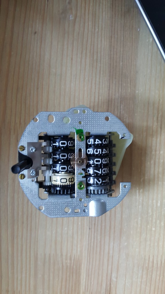

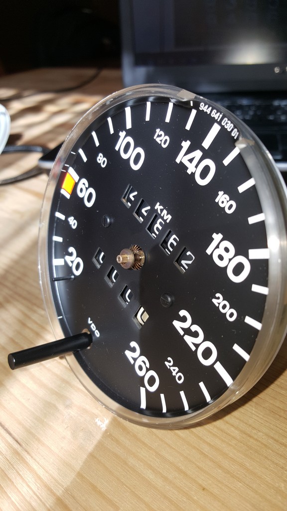

Mam natomiast problem z licznikiem...
kręci się wskazówka prędkościomierza, kręcą się przekładnie ślimakowe, kręci się i wygląda na wymienianą zębatka, która często pęka....
problemem jest że obrót tej zębatki powinien przełożyć się na obrót rolki - i to się dzieje...
https://www.youtube.com/watch?v=aIGVe96yzN4&t=16s
natomiast obrót rolki nie przekłada się na obrót elementu odpowiedzialnego za napęd liczydeł. Sam element można z użyciem śrubokręta obrócić i liczydła działają...
zatem problem leży w ośce, bądź mocowaniu elementu do ośki... a żeby coś z tym zrobić trzeba zdjąć igłę i tarczę zegara.

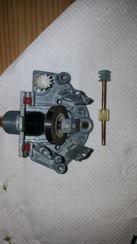

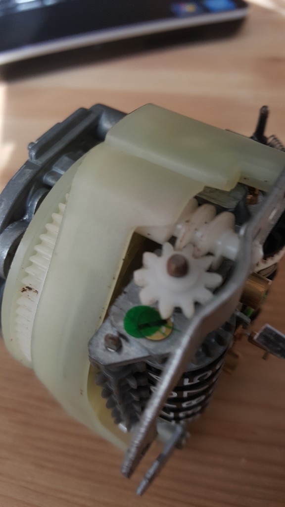

Autor RE: demontaż i naprawa liczników 924S/944 I
Dodane dnia 15-08-2017 18:04
pociągnąłem za czarną obudowę igły - nie podważałem - ciągnąłem i zeszła z wieloklinu.
tu widać przekładnię ślimakową i często pękniętą zembatkę - u mnie jest ok...

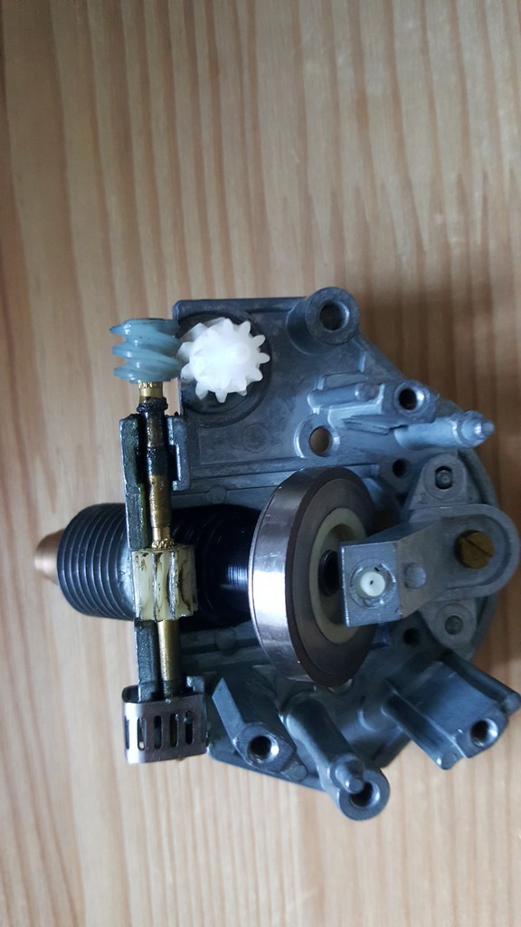

tu widać licznik rozbebeszony ta szara zębatka kręci się na osi, a nie z osią... to jest powód nie działania licznika

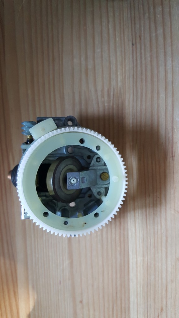

Dodane dnia 15-08-2017 18:09
tu licznik po rozpołowieniu...
Edytowane przez PIeszczoH dnia 15-08-2017 18:09
Dodane dnia 15-08-2017 18:10
chyba ktoś tu był przede mną...zwróćcie uwagę na osadzenie osi... jakaś ucięta opaska zaciskowa ją trzyma... brakuje chyba czegoś w tych szerszych wgłębieniach odlewu co powinno pozycjonować oś... niestety nie mogę trafić na zdjęcie w necie co mi to potwierdzi.... pozostaje chyba tokarz i rękodzieło aby ten stan naprawić.

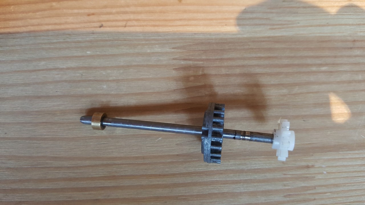

Dodane dnia 15-08-2017 18:20
a tutaj ośka...
na całej długości ten szary tryb obraca się jak chce podczas gdy powinien siedzieć sztywno. zdaje się że już ktoś to rozbierał... i chyba przesuwał na osi bo widać że już raz rozorało ośkę...

teraz zachodzi pytanie... loctite czy może poxpol? co lepiej przytrzyma tryb na ośce ?
Postów: 2953
Dodane dnia 15-08-2017 21:12
Myślę, że zastosowałbym jakiś dwuskładnikowy epoksydowy klej, o ile tylko nie ma przeszkody, żeby nałożyć troszkę więcej kleju ( taką fazkę, czy coś ) ... Zegarmistrzowska robota... Niby żadnych obciążeń tam być nie powinno, ale może jakiś wpust zrobić dla pewności?... Ciężka sprawa, jak sie nie może wziąć detalu w łapki...

poxipol jest dwuskładnikowy i epoxydowy... tak się zastanawiam... właśnie ...
fazka... tak też mi chodzi po głowie, żeby to jakoś zamatowić albo właśnie zaorać smiley
na tę chwilę dorobiłem podkładki pod ośkę... kawałki poliuretanu przycięte i wyżłobione pod oś... wyszło nieźle.

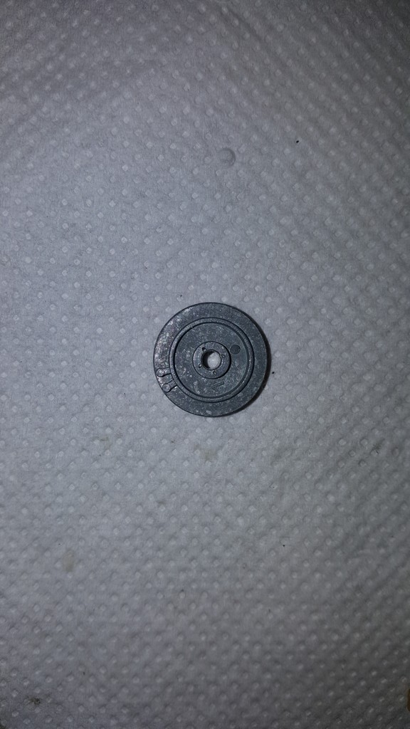

Dodane dnia 16-08-2017 00:11
Nabiłem na kółku punktakiem 4 znaki.. to zacieśniło otwór i z trudem kółko weszło na ośkę. chciałem to założyć raz, żeby jak najmniej rozepchać otwór, ale finalnie musiałem dwa razy, bo niestety lekko nierówno ustawiły się cyferki i wkurzałoby mnie, że dwie są w pół obrotu, a reszta jak należy. chyba tak to zostawię na teraz i zobaczę co będzie... ale na sucho działa jak należy.

Dodane dnia 14-05-2022 08:58
PIeszczoH jak rozpołowiłeś licznik???? U mnie także ta metalowa zębatka obraca się na ośce i chciałbym to naprawić, ale nie mogę rozpołowić licznika, gdyż oś napędzająca wskazówki trzyma obie części.
924S '86 wpisany do Rejestru Zabytków
Dodane dnia 27-05-2022 11:51
Tomek nie wiem co mam Ci powiedzieć. Nie wydawało mi się to problemem jeśli nie opisałem tego. Nie wiem też co dokładnie trzyma u Ciebie... widać elementy przed i po u mnie na zdjęciach znaczy się trzeba było rozebrać do takiego stanu... zdaje się że ośka wychodziła bo na końcowych zdjęciach jej nie ma... mam na myśli po rozpołowieniu. Chyba że nie rozumiem o czym piszesz.
Trochę jak Pumba napisał zegarmistrzowska robota. Zwyczajnie krok po kroku na spokojnie rozbierałem ten licznik.
