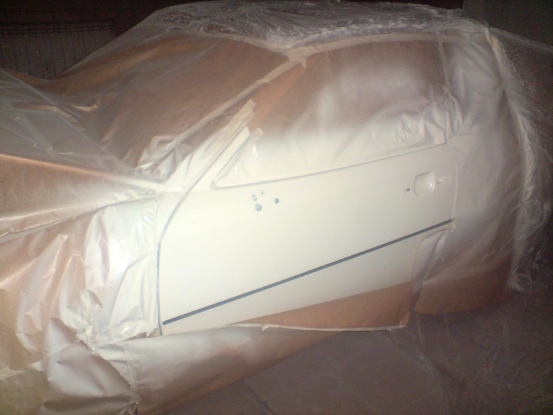

maciej2908
Postów: 23
Miejscowość: Nowy Sącz
Data rejestracji: 12.02.12 |
| Dodane dnia 25-02-2012 11:31 |
Ja miałem lakierować moje jednak za duże koszty by były i zdecydowałem się na polerowanie lakieru i poprawki lakiernicze. Zawsze
też lepiej jak lakier jest oryginalny. Lakier u mnie teraz wygląda bardzo dobrze.
Mateusz
maciej2908 dodał/a następującą grafikę:
