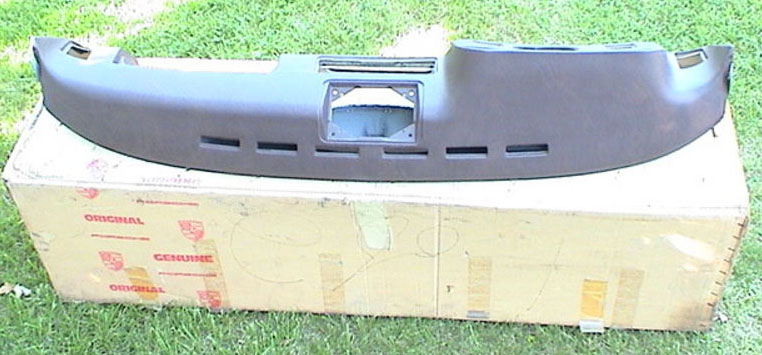

Może gdzieś taki pomysł tutaj był - w każdym razie czy nie warto byłoby zrobić kopii starej deski ? Oczywiście posiadacz "stanu idealnego" musiałby wypożyczyć swój oryginał do zrobienia formy. Sam bym dał gdybym miał ideał i potem skorzystal z usług tej firmy. Teraz chętnie kupiłbym taką dobrze zrobioną kopię.

Mam na myśli zrobienie formy z oryginału do "produkcji" kopii wyjściowej, którą następnie możnaby oddać do Rendes-a lub innej tego typu firmy. Albo wykańczać ten produkt we własnym zakresie. Na pewno ktoś z forumowiczów posiada oryginał w idealnym stanie lub prawie idealnym. Na dzień dzisiejszy chętnie kupiłbym taką kopię za rozsądną cenę.
Zasadnicza część deski jest przecież wykonana z pianki tapicerskiej - zalewasz formę i uzupełniasz ten półprodukt o pozostałe jej elementy z posiadanego zniszczonego oryginału (te jej wewnętrzne elementy z "dykty" + metalowa listwa) i gotowe.
W załącznikach - fabryczny oryginał na który nie ma szans w ASO. To magazynowy leżak jaki trafił się komuś w US. Oczywiście nie do pożyczenia ani sprzedaży:
