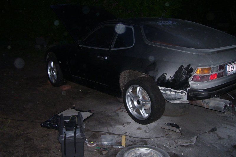

jak ktos by chcial to mam do sprzedania kola zendery 4*108 7j 17 et 11 wiec dystanse nie potrzebne posiadam 5sztuk tylko trzeba dokupic pierscienie centrujace koszt (40-50zl)
a mam pytanie czy ktos kiedys zalozyl do 924s kola porsche cup 7,5j17 et48 a tyl 9j17 et52 rozstaw oczywiscie 5*130
[img]http://images47.fotosik.pl/1221/09ef14cb621be6aam.jpg[/img] [img]http://images50.fotosik.pl/1230/a02ff03c82ea517bm.jpg[/img] [img]http://images39.fotosik.pl/1187/ead7b405e99f2af8m.jpg[/img] [img]http://images39.fotosik.pl/1187/26e50ccba677541em.jpg[/img]

tak wygladaja kółka na 924, wolalbym sprzedac bez opon
