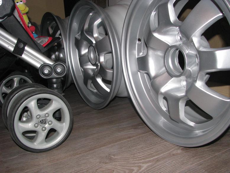

fotki moich (jeszcze) pajakow po regeneracji
1978
1979
szukam rocznika '80 smiley

1978
1979

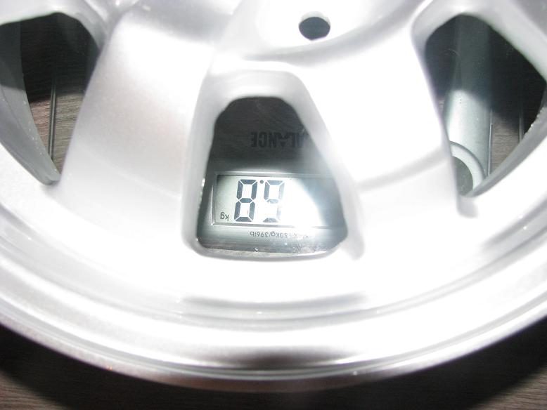

ktos kiedys pytal ile wazy taka felga?
1978
1979
