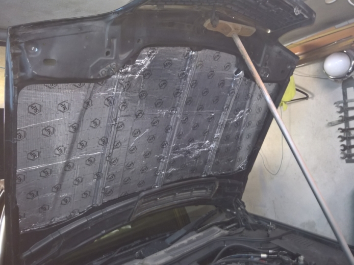

Hej,
Kilka lat temu dopadło mnie 37 hobby pod tytułem wygłuszanie. Myślałem, że na tym forum nigdy nie odważę się do tego przyznać, bo to jakaś herezja co ja robię z autami (większość "projektów" prosiakowych tutaj przewiduje raczej odgłuszanie smiley )
ALE
Jeżeli dodatkowe kilka (naście/dziesiąt w zależności od stadium choroby) kilogramów nie jest dla Was dużym problemem, to serdecznie polecam to hobby. Wygłuszać w aucie warto w zasadzie wszystko poza szybami smiley Dość powiedzieć, że nawet tak teoretycznie dobrze wygłuszone auto jak W140 600SEL po zaaplikowaniu kilkudziesięciu dodatkowych kilogramików tu i ówdzie - bardzo się zmieniło "in plus", a wygłuszyłem dopiero 1/3 tego co planowałem, bo się wziąłem za rozbieranie silnika smiley
No ale dość pierdzielenia.
Wygłuszenie maski. Po kroku. Krok.
1. Znaleźć duży stary koc (albo choćby prześcieradło)
2. Podnieść maskę smiley i rozłożyć wcześniej wspomniane skrzętnie zakrywając komorę silnika, wlot do dmuchawy, wszelkie wnęki, wycieraczki, kawałek szyby przedniej - co się da. Połapać można taśmą coby nie spadało co chwilkę.
3. Stare wygłuszenie zerwać/zdrapać/zeskrobać. Delikatnie, tak jak piszecie, żeby nie zmarnować powłoki lakierniczej. Dobrze do tego nadają się skrobaki z tworzywa, choćby w miarę wygodna skrobaczka do szyb. Można walczyć jakimiś bardziej agresywnymi rozpuszczalnikami (czasem działa toluen), ale cudów nie oczekujcie, zwykle ciężko doczyścić idealnie do lakieru.
3a. Jeśliśmy gdzieś zdarli do gołej blachy, to przerysowania koniecznie trzeba zabezpieczyć, ja nakładam r-stop (tak wiem, krypciocha) na to pędzelkiem podkład epoksydowy, można też użyć choćby przysłowiowego chamorajta, ważne, żeby nie zostawić gołej blachy. Estetyką się przy mojej metodzie wygłuszania nie przejmujemy, bo maty przyklejamy raz - do końca życia (naszego lub auta), nikt tam nie będzie zaglądał smiley
4. Bardzo dokładnie i wielokrotnie odtłuszczamy planowaną do wygłuszenia powierzchnię maski. Dokładnie to znaczy kilkukrotnie i często zmieniając czyściwo (szmatę smiley ). Dobrze jest przejechać całość na koniec antysilikonem (w sklepach lakierniczych można zanabyć).
5. Przykleić maty tłumiące (butylowe, nie żadne tam bitumiczne i tympodobniej), najlepiej te przeznaczone na pokrywy silnika (ale nie jest to bezwzględnie konieczne, te tańsze też dadzą radę). Przyklejać stopniowo, mata za matą, można kleić na styk, ja kleję "na zakładkę" - dużo łatwiej idzie, bo jednak przyklejamy "do góry nogami", niezbyt to wygodna i przez to precyzyjna praca. Dokładnie 'dowalcowujemy" każdą matę do maski wałeczkiem dociskowym (taki jak do dociskania tapet, ale rolka musi być bardziej solidna, bo trochę siły trza w to wlożyć). Nie może być nigdzie pęcherzy powietrza, jeśli gdzieś się znajdzie takowy - nakłuwamy matę igłą i powietrze wyciskamy wałkiem. Tych mat butylowych nie trzeba nagrzewać przed montażem, no chyba że operujemy na dworze i temperatury są rzędu 5stopni C... Im więcej powierzchni maski okleimy tym w zasadzie lepiej (sprawdziwszy czy nie będzie kolizji po zamknięciu maski smiley
6. Poszukać dużego kartonu i wyciąć na kształt wygłuszenia piankowego, jakie będziemy chcieli nakleić przykładając karton do maski. Ten kształt przenosimy później na rolkę maty )(pianki) tłumiącej i trzy razy upewniwszy się, że nic nie skopaliśmy TNIEMY. Wycinamy matę na odrysowany kształt OSTRYM jak papryczka jolokia nożem np do tapet. Pamiętajmy tylko, odrysowując i tnąc czy nie wytniemy odbicia lustrzanego! Pal licho jeśli maska jest symetryczna smiley
7. Wyciętą piankę ustawić w jej miejscu docelowym i powolutku (dociskając i wypychając powietrze) przyklejać stopniowo usuwając papierową taśmę chroniącą klej.
8. Zamykamy maskę i po ponownym podniesieniu upewniamy się, czy nie ma kolizji z wygłuszeniem. Jeśli jest to już trzeba decydować, czy nam to przeszkadza, czy nie.
Jeśli przeszkadza to w miejscu kolizji usuwamy (podcinamy) kolizyjny kawałek maty i cieszymy się własnoręcznie wykonaną pracą i zaoszczędzona kasą.
Jeśli nam nie przeszkadza, to od razy cieszymy się.
Aaaa bym zapomniał - ostrożnie usuwamy prześcieradło ze śmieciami ze starej maty na dowolnym etapie prac smiley
Efekty.
1. Maska staje się dużo cięższa i fabryczne "teleskopiki" zwłaszcza zimą mogą nie podołać, w starych 924 z patykiem jest latwiej. Ja w W140 muszę podpierać maskę kijem, sprężyny nie dają rady dodatkowym 10kilogramom.
2. Silnik dużo szybciej się nagrzewa i dłużej wystudza (są tego plusy dodatnie jak i ujemne)
3. Śnieg/lód na masce roztopi się dopiero w garażu, albo na wiosnę.
4. Z zewnątrz (ale i w kabinie też) raptem przestaniemy słyszeć klekotanie zaworów (924 smiley ), albo też wtryskiwaczy podtlenku gazotu (jeśli kto ma).
5. Jak zastosujemy odpowiednią matę piankowa - łatwość w utrzymaniu czystości
6. Wygląd. Piana powinna wytrzymać na długie lata.
7. Niestety od tego HOBBY się nie ucieknie, jak raz się coś wygłuszy i zobaczy efekty... będzie się chciało więcej i więcej. Ja zacząłem od niewinnego wygłuszenia blachy szyberdachu wzmiankowanego W140 podczas wymiany prowadnic... i raptem przestałem słyszeć deszcz uderzający o dach smiley Chorobą zaraziłem kilku kumpli w robocie i... co kilka miesięcy robię nam zakupy grupowe do wygłuszania kolejnych elementów/aut. Wygłuszanie daje spektakularne efekty w nowych autach, zbudowanych z cienkich wibrujących blach i z użyciem mikroskopijnych ilości wygłuszeń. Kolegi kilkuletnia insygnia przy 130km/h wyciszyła się o kilka decybeli po wygłuszeniu podłogi z przodu i bagażnika (całego z nadkolami). To kolosalna różnica. Porządne wygłuszenie drzwi nawet przy fabrycznych głośnikach daje niesamowitą poprawę brzmienia audio, nagle pojawiają się niskie tony itp itd...
Q&A
Jakich mat używać? A... jakich nam się podoba, na jakie nas stać lub tympodobniej, ale raczej zgodnie z przeznaczeniem (w miarę możliwości). Ja zakupowuje tylko w jednej firmie w Markach pod Warszawą (nie ma krypciochy?). Jak się kupywa więcej - można próbować negocjować ceny. Wybór jest wystarczająco duży (na początku aż za duży - ciężko się zdecydować smiley ) . Jak ktoś nie jest jakimś tam większym rusofilem, to polecam właśnie maty rosyjskie, goście są naprawdę dobrzy w te klocki smiley
Jakie grubości? Ja tam kleje takie grube, jakie w danych okolicznościach się da zastosować (np da się zamontować ponownie tapicerkę smiley )
Czy na maskę walić dwie warstwy mat (butyl + piana)? Wg mnie tak. Różnica w efekcie tłumiącym jest odczuwalna. No chyba, że zależy nam tylko na wyglądzie, to kleimy tylko matę piankową i cześć czapka. Zdecydowanie pod maskę polecam matę podmaskową, bo będzie ona miała specjalną powłokę. Najlepiej jakby się udało wyciąć to wygłuszenie z jednego kawałka (ale głównie ze względów estestycznych).
Przepraszam za zbyt długi opis, ale tradycyjnie dostałem słowotoku. Chętnie bym wkleił ze dwa zdjęcia, no ale niestety nie mogę. Nie ma znaków polskich, jest odpowiednia gramatura zdjęcia i... ech... Napijmy się!
