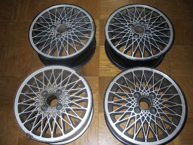

Witam !
Pytanie jak w temacie z uwagi na to iż spotykam 2 rodzaje malowania: - całe srebrne i takie jak w załączniku. Zapytanie dotyczy felg w rozmiarze 6J x 15 H2 o numerze katalogowym (nie występuje w PET) 477 601 031 HJ.

924 2.0 miało standardowo według PET 3 rodzaje felg:
- stalowe
- pająki (kolory: srebrne i czarne)
- szprychówki (kolory jw z tym że czarne miały polerowany front)
Felga z literką H to jest silver metallic, natomiast J to black. Logicznie rozumując felga z symbolem HJ oznacza połączenie obu kolorów a więc czarna ze srebrnym (polerowanym?) frontem.

Nie będziesz miał z nimi najłatwiej. Całość trzeba polakierować na czarno, a następnie przód spolerować do połysku. Jeśli chcesz oryginał, to powinieneś zostawić spolerowany przód bez dodatkowej powłoki, jeśli chcesz coś trwałego, to po spolerowaniu trzeba polakierować całość bezbarwnym.
Koszty spore. Ja mam jedną felgę zbyt utlenioną do polerki, więc albo polakieruję całe, albo jak się da to pochromuję smiley

Niby racja iż H+J = srebrno-czarne i tak też według PET wcześniej kombinowałem. Niemniej jednak jeśli ktokolwiek posiada, proszę o jakiś stosowny katalog i/lub oficjalny dokument to pokazujący "czarno na białym".
