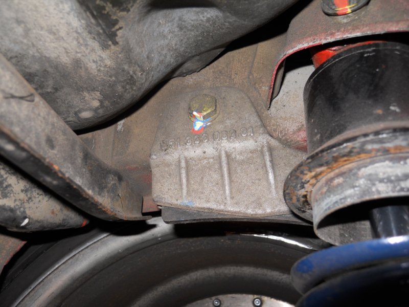

a ktoś kiedyś montował może takie na sztywno albo widział ? bo są na nich oryginalne numery.
Swoje gumowe mam aktualnie wyjęte i powoli trwa robienie alu takich jak pokazał pieszczoh
[img]https://fbcdn-sphotos-b-a.akamaihd.net/hphotos-ak-prn2/1400443_10202555479070352_1476187393_o.jpg[/img]

a czym tu się chwalić, bo nie rozumiem? Do auta robię na zwór tych http://www.crisbrady.net/images/cars/944cup/suspension/15.more%20racers%20edge%20parts.JPG
ale między czasie znalazłem te co pokazałem wyżej i chciałem o nie dopytać bo widać na nich oryginalne numery, czy gdzieś to wychodziło czy można to kupić? Ale sory, że o cokolwiek pytam... także admina poproszę o usunięcie moich postów wyżej i tego coby nikogo nie drażnić.

noname_conek napisał/a:
Zaintrygowałeś mnie z tymi numerami. Poszperałem trochę i co - okazało się że Porsche robiło takie mocowania do aut Cup (zdjęcie z widocznymi numerami poniżej)!!!! Kurcze człowiek uczy się całe życie!
Nie wiem czy fabryczne są nadal dostępne - na pewno możesz kupić podobne choćby tu:
http://www.racersedge-inc.com/racersedge/rehome.nsf//0/968BC5ABCF097D5A8525718E0045AFF2?open&id=11.3.22

własnie natrafiłem na nie szukając informacji o tylnej belce tutaj widać dokładne nry
https://fbcdn-sphotos-e-a.akamaihd.net/hphotos-ak-ash3/1483877_10202555477070302_366144274_o.jpg

Piterson, cóż mam Ci powiedzieć, mieć auto w garażu rozebrane to idealne warunki.... zrób to nie mając ani garażu, ani rozebranego auta i niech będzie dobrze, a są tacy co to robią z myślą o innych.
Fabryczne nie są dostępne. Pierwsze co było sprawdzane przy podejściu do tematu i tak były fabrycznie stosowane w TurboCupach. Dlatego przy zastosowaniu odpowiedniego stopu aluminium jest to rozwiązanie bezpieczne tylko niekomfortowe. Amerykanie nie mieli problemu z dorobieniem wystarczyło dorwać TurboCUPa i zdjąć wymiary a potem tylko trzepać.
Wczesne 924 miały inna tylną belkę wkręcaną bezpośrednio w budę... CGTS też
Noname, te zdjęcia co masz, albo te mocowania są pomalowane albo oszkiełkowane, bo wyglądają jak nowe.
Fastech robi najbliższe kształtem do oryginalnych, ale od jakiegoś czasu ich nie anodują,ani nie malują, a cena ta sama.
