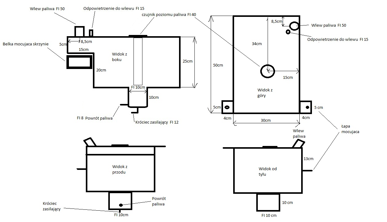

Moj pomysl na zbiornik do 924 ktory mogłby byc zamiennikiem oryginalu i nie wymagałby ciecia podlogi - potencjalnie wieksza liczba chetnych. To tylko zarys do dalszych rozwazań (widok z boku)
EDIT:
Pierwsza przymiarka do wymiarow zbiornika
Edytowane przez michal928 dnia 17-03-2013 23:35

Wszedłbym w to ale coś mi się zdaje, że tak jak Michał to rozrysowałeś to on już nie będzie zwykłą prostą skrzynką a więc czymś tanim do wyprodukowania.
A druga rzecz - tamten ma jakąś gąbkę w środku. Nie wiem co to za rodzaj gąbki odporny na paliwo i skąd to wziąć ale ja bym chciał coś takiego mieć smiley

Zbiornik w koło to tylko sugestia, ale wiele aut posiada zbiornik pod pogłogą bagażnika tuż za tylnym zderzakiem - wymieniać nie bedę bo nie czas i miejsce, co do samego kształtu, to to co proponuje michał nie powinno być problemem (maszyny cnc wytną i pozaginaja wszystko smiley) kształt zbiornika nie będzie miał bezpośredniego wpływu na cenę, o tym zdecyduje po prostu długość cięcia lasera, długości spawów i ilość sztuk. dopuki nie wymyślicie zbiornika w kształcie kulki damy rade. Co do gąbki w środku to tez nie bardzo wiem skad ja wziąć niemniej jednak wiem że zanim wprowadzono gąbki, z powodzeniem stosowano w bakach przegrody perforowane, które skutecznie niwelowały niekontrolowane ruchy paliwa.
Michał, wracajac do twojego rysynku chciałbyś bak na całej szerokości auta, tak jak oryginał, czy tylko po prawej stronie , tak jakby połówka oryginału?
