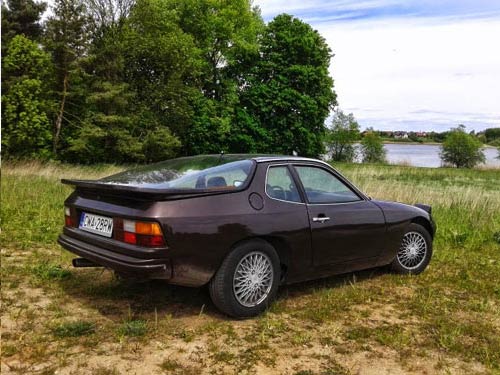

Witam wszystkich użytkowników tego forum!
Mam na imię Przemek, jestem z Wąbrzeźna (kuj-pom) i chciałem Wam zaprezentować moje 924 2.0L z 1980r.
Decyzja kupna mojego "Prosiaka" była spontaniczna i jak się później okazało również lekkomyślna... smiley
Wszystko działo się pod wpływem chwili... Znalazłem atrakcyjne ogłoszenie na holenderskim portalu, a że nie jestem jakimś wyrafinowanym 'auto traderem', to niestety uległem zauroczeniu i bez chwili wahania po małym 'targowanku' kupiłem auto od sympatycznego Holendra.
Auto wg poprzedniego właściciela (poparte dokumentacją) przeszło w sierpniu 2014 wymianę końcówek drążków, przewodów elektrycznych, oleju, filtrów i paska rozrządu. W 2013 roku nadwozie zmieniło kolor z oryginalnego czarnego na Espresso Braun Metalic 40D z palety Porsche. Na miejscu stwierdziłem kilka usterek: słaby stan uszczelek i listewek chromowanych bocznych tylnych szybek, nie działającą regulację lusterka, pękniętą przednią szybę, brak rolety bagażnika, wgniecenie na prawym przednim błotniku, kilka drobnych skaz na lakierze, dwa małe ogniska rdzy na progach, brak lusterka po stronie pasażera oraz problem z otwieraniem klapy bagażnika.
Po zawarciu transakcji i załatwieniu wszystkich formalności wsiadłem do już formalnie mojego Porsche i ruszyłem ku przygodzie! Po przejechaniu 50km zauważyłem problem z rosnącą temperaturą wody, która rosła w czasie zatrzymania na światłach, jak się później okazało nawalił termostat. Po 11-godzinach w drodze udało się dojechać w jednym kawałku.
Po powrocie zabrałem się za wymianę termostatu i przy okazji wsadziłem nowy termowłącznik wentylatora chłodnicy. Następnie auto trafiło do diagnosty, który stwierdził mały luz na kolumnie kierowniczej oraz delikatny wyciek z miski olejowej. Auto zawitało też do lakiernika na poprawę przedniego błotnika, a po tym zabiegu odwiedziłem rzeczoznawcę, który za bagatela 700zł napisał opinię techniczną i stwierdził oryginalność pojazdu na 95%.
Obecnie auto jest dopracowywane, a planowany zakres prac przedstawia się następująco: wymiana sprężyn i amortyzatorów (sprężyny obniżające o 20mm), zmiana noska na ten z wersji turbo, naprawa regulacji lusterka, montaż lusterka pasażera, zmiana kół na 16'' i dystanse na przednia i tylną oś (z tym jak widzę może być problem). Auto po tych zabiegach wróci do lakiernika na dopieszczenie lakieru, wymianę uszczelek drzwi, bocznych szybek oraz oklejenie przedniej szyby i drzwi naklejkami zgodnymi z oryginałem.
W dalszej przyszłości mam w planach swap na silnik turbo z 924.
Więcej zdjęć > https://plus.google.com/photos/103864734205802911486/albums/6149751099130557057
...Z dnia na dzień coraz bardziej doceniam mojego brązowego "Porszaczka", no i zaczynam się do niego przywiązywać smiley smiley
Pozdrawiam!

Lusterko pasażera to była tylko opcja, u mnie w żadnym aucie go nie ma.

bardzo ładnie sie prezentuje. Cieszę sie że oryginał ...
prawe lusterko mogło być ale nie musiało - opcja w tych rocznikach smiley

Gratulacje. Z tego co piszesz, nic mu nie było i jest całkiem sprawny.
Jeśli można: masz auto w oryginale. Wymiana noska na tubo, a być może silnika, będzie po prostu demolką. smiley
Felgi masz piękne.
Zmieniłbym klaposzybe na oryginał z 924.

Nie zmieniaj felg, masz najładniejsze piętnastki jakie w nich były.

Fajny kolor i wnętrze, gratulacje zakupy własnego prosiakasmiley
Ale tak jak koledzy wyżej - nie kombinuj,dbaj, odnów, wrzuć żółte blachy etc. ale nie zmieniaj charakteru auta, coraz mniej jest 924, w tym w pełni oryginalnych, utrzymuj je w takim stanie, a odwdzięczy Ci się choćby wzrostem wartości.

Witaj Przemku, to chyba Ty zawitałeś do mnie po obudowy lamp (nieopodal Bydgoszczy) smiley.
Klapa jest z modelu 944 - ma duży spoiler. Klapy w 924 miały mniejszy. Lusterko boczne, koledzy już pisali - twój egzemplarz oryginalnie go nie posiada, prawe było dostępne za dopłatą wtedy.
Coraz ciężej jest o takie ładne 924, również zachęcam do pozostania przy oryginale, bo auto ma ku temu potencjał. Pracy i tak na pewno trochę będziesz miał, bo w każdym coś jest do zrobienia smiley. Felgi, które masz to są najlepsze 15-stki smiley, jakie wychodziły.

Witaj!
Piękny brązowy Prosiak!
Faktycznie lepiej zmienić klaposzybę bez spojlera, albo z mniejszym z 924.
Zazdroszczę, cudny jest !

Zmień klaposzybę jak chcesz coś zrobić i dopieszczaj szczegóły smiley

Witamy na forum smiley
Bardzo ładnie się prezentuje - brak targi, tak to jest że jak ktoś nie zamierza
się ścigać to trafi bez, a jak ktoś chce to "z" smiley Ja także zachęcam do zostanie
jak najbliżej oryginału. Jeżeli chcesz na coś wydawać kasę to zamiast kombinacji
z noskiem, można się skusić na usunięcie anteny z dachu. Fotel kierowcy masz
zdaje się zamieniony z fotelem pasażera (charakterystyczne wytarcia od wsiadania).
Z rzeczy które wymieniłeś dodanie dystansów będzie raczej najprostsze. Na spiderwebach
można dać przykręcane dystanse i tył sobie rozsunąć, przodu już nie trzeba smiley
Prawe lusterko to temat trudny, nie wystarczy "dodać". Trzeba najpierw znaleźć
drzwi na pocięcie w których oryginalnie było lusterko i wyjąc z niego wzmocnienie.
Następnie idealnie wkleić wzmocnienie w Twoje drzwi. Potem przerobienie wiązki
i już smiley Ja też jednak polecam oryginał. Jeżeli masz VIN nowego typu to podaj na
PW, rozkoduje Ci opcje smiley

Witaj,
Ladne 924 z potencjałemsmiley
Nie wiem, co chcesz robic z tym samochodem, ale bez wymiany silnika i "noska" i tak masz na co wydawac pieniadze.
Jesli poprzedni wlasciciel, oprócz przemalowania samochodu, wymiany klaposzyby, wywiercenia otworu w dachu pod antene i "renowacji" felg nie zrobil nic wiecej, to masz malo "grzebany" egzemplarz z Holandii, gdzie procent "kowali warsztatowych" jest z tego co wiem, mały. smiley
Zmiana noska i silnika z Turbo, nigdy nie da Ci 924 turbo, wewnatrz sie tez roznil, a co najwazniejsze TO trzeba zatrzymac. Dochodzi jeszcze wymiana hamulcow w obu osiach na 5 srub. Jesli chcesz Turbo, to kup prawdziwe 924 Turbo i bedziesz mial rzadki oryginałsmiley
Co do lusterka, nie jest Ci potrzebne, wystarczy lekko panoramiczna nakladka na lusterko wewnetrzne. Fakt prawe lusterko przydaje sie wg. mnie w jednym przypadku, parkowanie tyłem.
Pod maska z drobiazgow proponuje: osłonę na akumulator (35 zl) i kawalek rury od "noska" (bialy krociec, po lewej stronie zamka) do alternatora i moze jeszcze naklejka na pas tylni nad zderzakiem smiley
Tak jak pisal Quba, podaj VIN, to poczytamy co tam maszsmiley

Dzięki za miłe słowa, aczkolwiek do perfekcji jeszcze daleko.
Przyznam się, że ostatecznie o decyzji kupna 924ki przesądził post użytkownika @Bluebird Tomek LINK. Szukając na forum słabych stron, oraz tego na co warto zwracać uwagę przy zakupie auta trafiłem właśnie na wcześniej wspomniany post, który słowo w słowo sprawdził się w moim przypadku. Przy pierwszym odpalaniu auta miałem taaakiego banana na buzi, a pierwsze przejechane kilometry przyprawiły mnie o gęsią skórkę. Wielkie dzięki Panie Bluebird Tomek!
Co do modyfikacji, to chciałem to zrobić w ten sposób, aby powrót do oryginału był możliwy bez kombinacji.
Nawet przygotowałem wizualizację mojej wizji smiley

Sprawa noska jest przesądzona, podoba mi się ta opcja i zdania nie zmienię. Co do felg, silnika i klaposzyby, to temat jest otwarty.

Antena będzie usunięta przy okazji poprawy podsufitki
Co do dystansów, to chciałbym dodać po 20mm na stronę z tyłu bez poszerzania nadkoli.

Lusterka jednak ruszać nie będę.
Ten prosiak też nie ma i to wystarczający argument:
[img]http://i76.photobucket.com/albums/j3/abzadams/_MG_6853.jpg[/img]
Osłona i rura chłodzenia alternatora koniecznie. Temat naklejek muszę jeszcze raz przerobić.
