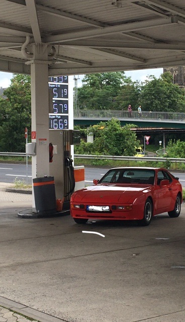

Poglądowe zdjęcie 😁

O rany, to auto marzenie. 944 w guards red.. <3
Autor RE: 944 N/A 1984 Abelard & Eva
Dodane dnia 09-08-2021 10:36
ale drogie paliwo ...
