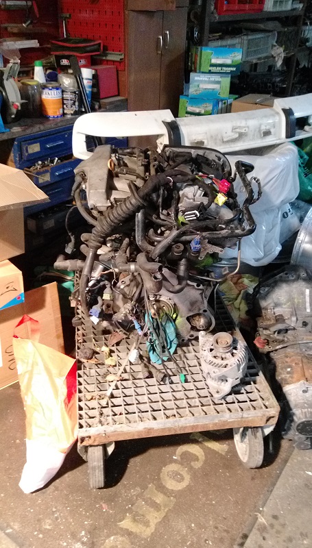

Wróciłem właśnie z wyprawy po graty smiley Udało mi się od Oćca pożyczyć towarowe Volvo, które sobie nabył ostatnio i wcale mojej sympatii początkowo nie zyskało. No bo jak to - przednionapędowe Volvo... Na dodatek szybciej przyspiesza niż hamuje ( a wcale jakoś spektakularnie w fotel nie wciskało ) i prędkościomierz wziął się i umarł. Finalnie jednak wszedł weń i silnik, i skrzynia, i transwał... I to kółeczko Gdańsk-Bydgoszcz-Ustka-Gdańsk udało się pokonać bez najmniejszych kłopotów. Dobre Volvo.
Szarakowi serdeczne dzięki za zanabycie mi silnika pod Bydgoszczą i przetrzymanie dziadostwa tak długo, aż się wreszcie zebrałem.
Szczurkowi równie wielkie podziękowania ślę za zanabycie mi skrzyni biegów i schronienie dla transwału. I za to, że kawę dostałem w tym niewyszczerbionym kubku! Niech się dowie o tym Świat, bohaterowie jeszcze istnieją smiley
Jest więc i silniczek:

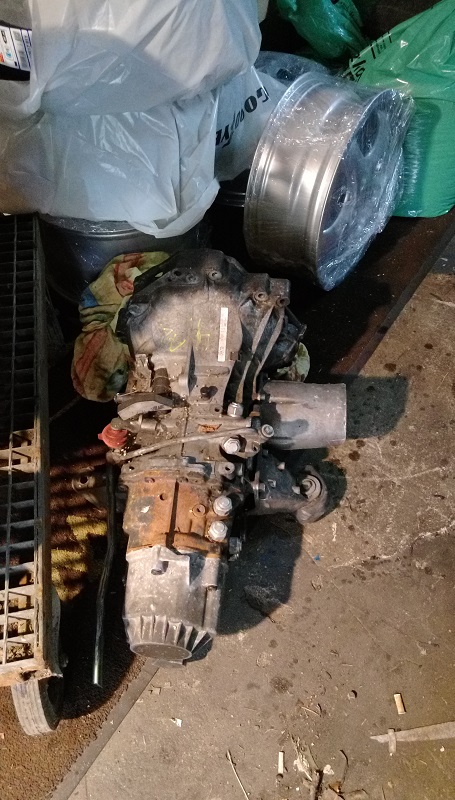

I skrzynia.
A w tle na dodatek widać nowy secik CUP II - 2x 7J ET55 i 2x 9J ET70 - śliczne tak, że aż żal zakładać.

I skrzynia taka podobna, hmmm. Weź tam przy okazji rewizji porównaj dyfry smiley

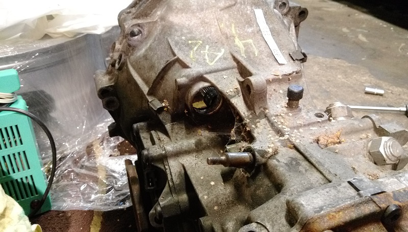

Pumba jak juz opanujesz sztukę adaptacji tej skrzyni do trans wału 944 to nie wstydź się. To by było cos fajnego mieć 6bieg w 944 i nie koniecznie wydać 2 średnie krajowe na skrzynie z 968. Z resztą skrzynie ze zwykłego 44 tez tanie juz nie są. A skrzynia naprawdę podobna na pierwszy rzut oka bym nie odróżnił gdybyś nie napisał

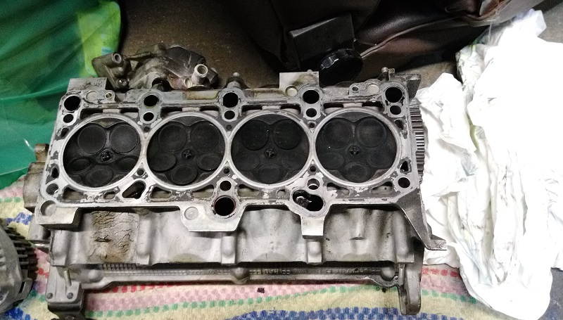

Jaki to jest maleńki i leciutki silniczek... Po składaniu Hodorskiego, w tym cudaku wszystko wydaje się takie... filigranowe...
Na pierwszy ogień - widoczek głowicy od spodu - tłumaczy dlaczego ten silnik może takie osiągi wygenerować smiley

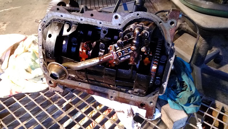

Musiałem się też dobrać do dołu silnika - mam tam do pogadania ze smokiem.
Oryginalny jest za długi, zanim zacznie schodzić w głąb miski i kolidowałoby to z belką zawieszenia.
Żeby było śmiesznie - niemal idealny będzie do tego celu smok od Transportera 1.9 TDI - trzeba go będzie tylko trochę wydłużyć...

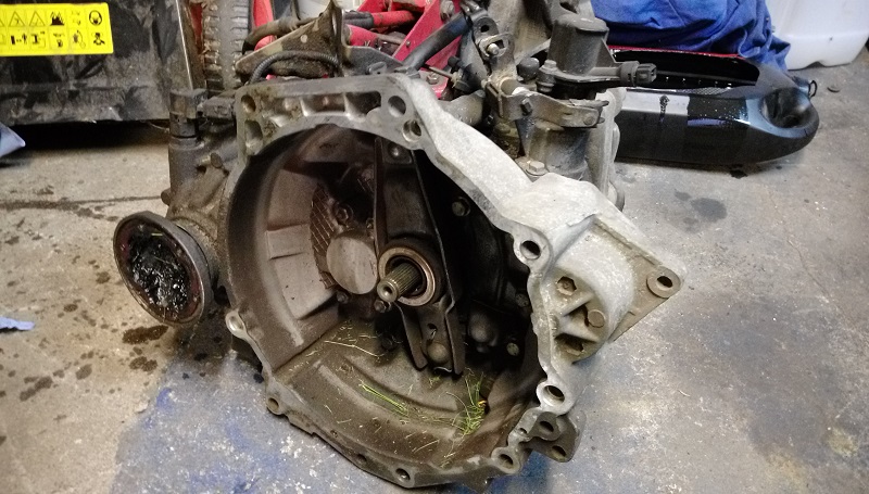

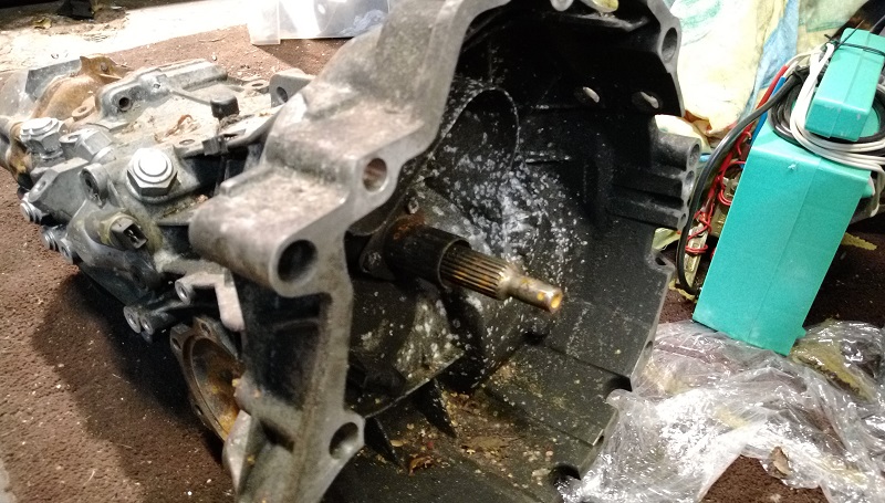

Dalej - musiałem kupić drugą skrzynię biegów smiley
Sam bym tego nie wykombinował ( ani tej smoczej przeróbki też ), wiedzę zaczerpnąłem od kolegi Steve'a 924 z 924boardu i TIPEC'u. Mimo to, postaram się całość jakoś opisać zgrabnie "po naszemu".
A więc, konieczne było zanabycie kolejnej skrzyni biegów - tym razem od Golfa IV, celem pozyskania "dzwonu sprzęgła". Całą skrzynię niemal przyjdzie wyrzucić, zostanie mi tylko aluminiowy dzwon, od którego obetnę obudowę dyferencjału. A do tego - adapter z amelinum -> transwał.

No i finalnie - skrzynia biegów.
Jutro muszę ją przymierzyć do transwału - podobno różni się jedną tuleją pozycjonującą - zobaczymy.
Z pozostałych różnic:
1. Trza wyrzeźbić nowy adapter - wałek ma 24mm średnicy, choć liczba zębów taka sama.
Edytowane przez Pumba dnia 16-08-2018 21:17
Autor RE: Projekt "Hellmann's"
Dodane dnia 16-08-2018 21:19
2. Mocowanie łap skrzyni do sprawdzenia - niestety nigdzie mi się chyba żadna poduszka nie ostała...

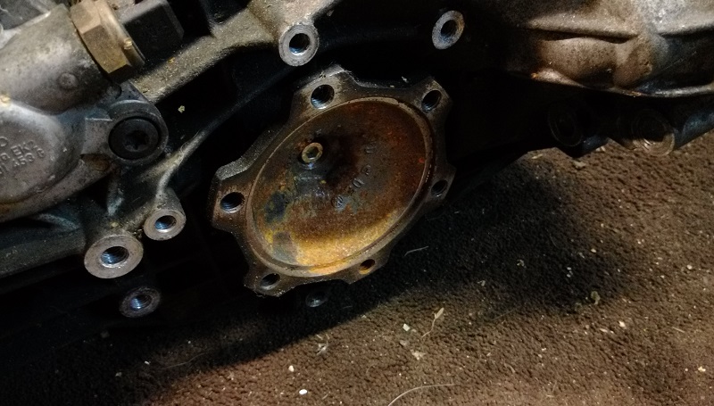

3. Flansze mają inny rozstaw śrub - trza zaspawać stare i wykonać nowe.
Dodane dnia 16-08-2018 21:21
4. Wybierak biegów - będę próbował wyprodukować adapter do PieszczoH'owego shortshiftera.
5. Otwór po wysprzęgliku może nie-do-końca chcieć pasować - pewnie trzeba będzie go powiększyć...

Podpunkt 3, może poszukać przegubów które mają taki sam rozstaw jak w tej
nowej skrzyni (zewnętrzny), a ten wew. wieloklin taki sam jak półośki 924?
Będzie zdecydowanie prościej, jeżeli istnieje taki przegub.

Może - pomierzę rozstawy śrub i półosie.
Co mi przypomniało o kolejnym prawdopodobnym problemie - długości półosi. Zdaje się, że 968 miało półosie różnej długości ( dyfer montowany z innej strony, szersza obudowa ) - tu pewnie natknę się na taki sam problem. No, ale to po kolei smiley
Dodane dnia 17-08-2018 07:55
Skoro i tak trzeba zaspawać otwory to nie brnął bym w pół osie od 968 tylko po wymiarach bym szukał od czegoś....

Nie da się tego ogarnąć na flanszach wycinanych cnc?

Głupie, lamerskie (sorry Marcin! smiley ) pytanie:
a czy przełożenie po prostu bebechów ze skrzyni 6b do obudowy prośkowej 5b jest impossible?
