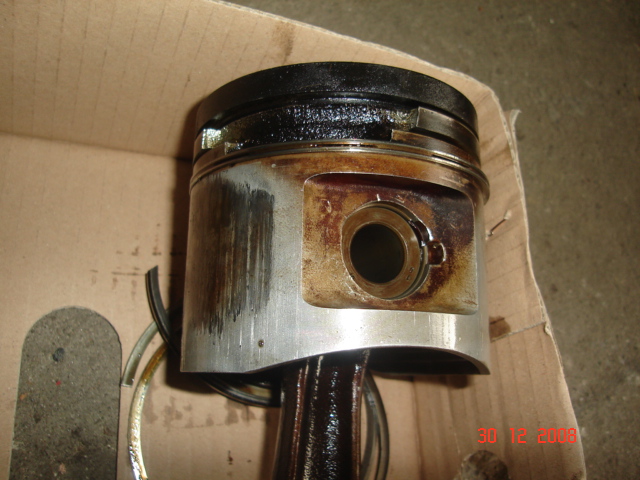

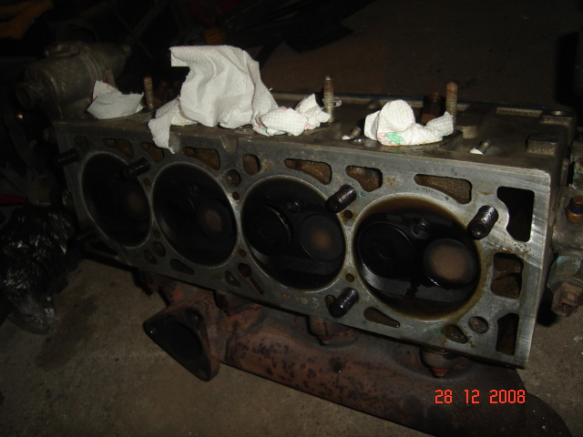

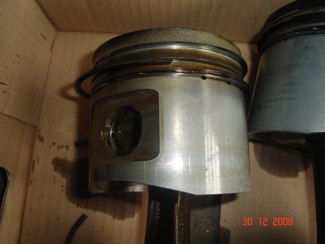

Silnik rozebrany. To co znalazlem:
Autor RE: 931 z Raszyna :)
Dodane dnia 30-12-2008 13:02
I to... smiley

michal928 napisał/a:
Bawiac sie w tunning mozna zalozyc te odprezone i podniesc lekko cisnienie doladowaniasmiley ale na razie sciagne oryginalne tloki i zweryfikuje czy sa ok.
No to patrząc na ostatnie zdjęcia chyba nie będziesz miał wyboru. Który to był tłok? Jak wygląda gładź tego cylindra?

Ech... pomylilem sie - 87mm to oczywiscie drugi nadwymiar a tloki sa pierwszej grupy tolerancji... przebieg nieznany ale niestety te silniki nie sa zbyt trwale...

Ostatnie zdjęcie - no nieźle, nieźle, nały zonk. Jednak nawet dziś, wiedząc, że tłok jest panięty, zdecydowałbym się na ten samochód. Więc głowa do góry smiley .

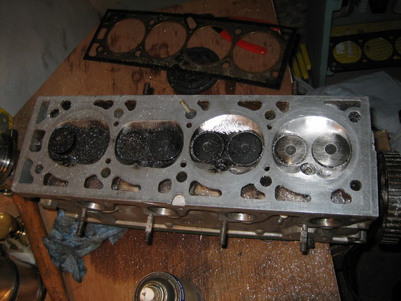

Caly czas mysle nad tematem tlokow:
1) orginal serwis - ok 2k szt
2) kute flattop - ok 1k kpl lub kute jepistons ze stanow - cena nieznana)
3) zastosowanie tych pierwszej serii i lekkie podniesienie doladowania do ok 1 bar
namiaru na uzywki na razie brak...
Po przeszperaniu sieci okazuje sie ze druga seria turbo ma tloki takie same jak carreta gt (sprezanie 8,5:1) tylko ze odlewane a nie kute. Carrera ma kute i mozna je wprost zastosowac do tego silnika bo ksztaltem sa identyczne tyle ze lzejsze (530gr / 470gr)
Za i przeciw kazdej opci to:
1) rozwiazanie drogie ale oryginalne
2) duzo mocniejsze i trwalsze tloki od garbusa w wersji kutej - wymagaja tylko przetoczenia otworow swozni tlokowych - w sieci mozna spotkac sporo informacji na temat wkladania tych tlokow do turbo - glownie usa - podobno lepsze niz oryginal i jest mozliwosc wiekszego wyzylowania silnika. Wada jest to ze trzeba do nich ruszyc glowice tzn usunac troche materialu z komor spalania by dopasowac do tlokow stopien kompresji
3) zastosowanie tlokow z pierwszej serii - rozwiazanie w miare proste bo wymaga tylko wymiany bloku bo tloki mam. Zalety to koszt i mozliwosc podniesienia doladowania bez szkody dla silnika - mierzylem komory tych tlokow i sa to tloki o stopniu sprezania 7,5:1.
Wada wszystkich rozwiazan poza oryginalnym jest to ze zaplon w tym aucie jest sterowany komputerem i po wymianie tlokow zmieni sie czas spalania mieszanki zwiazany ze zmieniona kompresja i innym ksztaltem komory spalania. Bedzie to wymagalo zmiany komputera sterujacego zaplonem na programowalny (Megasquirt). Tu tez moze sie pojawic problem z opracowaniem mapy zaplonu bo te silniki sa dosc delikatne i eksperymentowanie z zaplonem moze sie skonczyc uszkodzeniem tlokow lub glowicy... Ale bardzo zastanawiam sie nad tymi rozwiazaniami - co myslice? Bardzo chcialbym oryginal ale mozliwosc przerobki i wzmocnienia silnika np przez kute tloki bardzo kusi... Co myslicie?

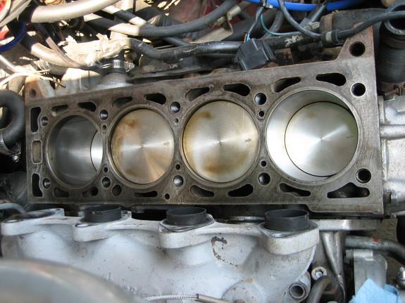

Doklejam fotki przerobek z netu:

Dodane dnia 31-12-2008 15:50
A tu konieczna przerobka glowicy - i tego najbardziej nie chce robic - chyba sklaniam sie ku oryginalowi z serwisu...

Dodane dnia 31-12-2008 17:05
W przypadku montazu tlokow vw type 1 flat top tych co na poprzednim zdjeciu trzeba zdjac troche materialu z glowicy by zachowac odpowiedni stopien sprezania - niestety tloki flat top doprezaja silnik... A wlasnie ta koniecznosc przerobki mnie zniecheca - glowica do turbo jest trudno dostepna przez co jej cena wysoka... a dosc trudno jest zebrac z glowicy material tak by wszystkie 4 komory byly identyczne...
