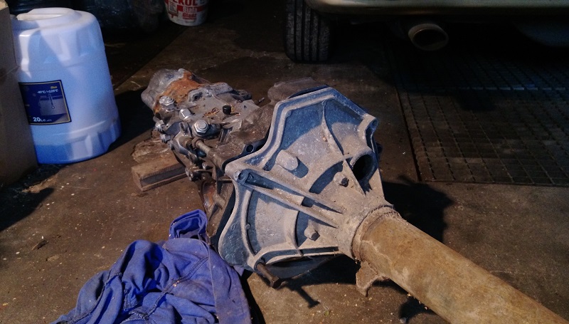

najprościej byłoby tak smiley
[img]http://i1189.photobucket.com/albums/z432/clevelandpap2/Miles%20load/14-014/DSC06252.jpg[/img]
Nie wiedziałem że amerykańce też robią transaxle...

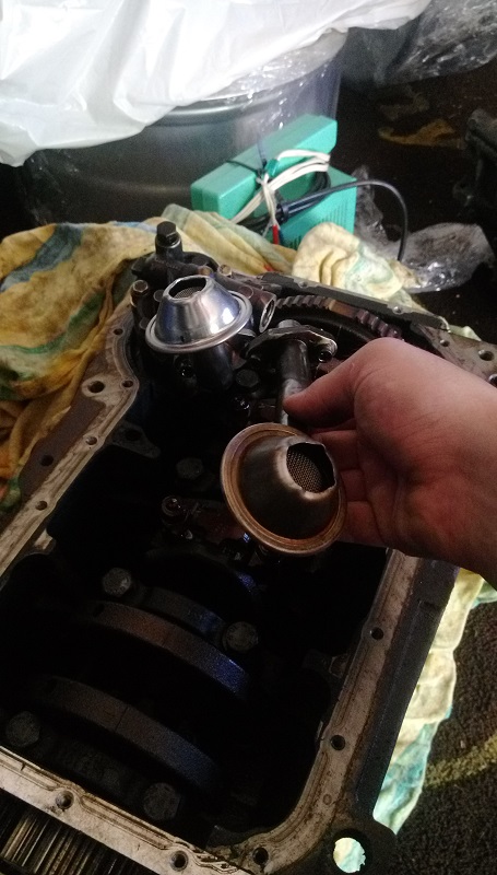

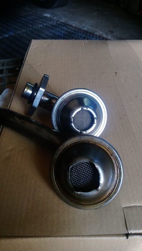

Pumba napisał/a:
Musiałem się też dobrać do dołu silnika - mam tam do pogadania ze smokiem.
Oryginalny jest za długi, zanim zacznie schodzić w głąb miski i kolidowałoby to z belką zawieszenia.
Żeby było śmiesznie - niemal idealny będzie do tego celu smok od Transportera 1.9 TDI - trzeba go będzie tylko trochę wydłużyć...
Smok to zakała tego silnika. Mój ojciec dwa razy walczył z przytykającym się smokiem. Sitko jest małe i drobne. Poprzedni właściciel przyoszczędził na oleju i cały czas krążyły jakieś czarne syfy, co zapychały smok.
Andrew
924S US '87 2.5 M44.07
944 '88 LY7U
1405874
Autor RE: Projekt "Hellmann's"
Dodane dnia 22-08-2018 16:12
Aż pojechałem sobie porównać smiley
Siatka wygląda identycznie, jak w 1.8t... I chyba na razie taka zostanie - zobaczymy...
Dodane dnia 22-08-2018 16:13
A tak wygląda różnica "na silniku".

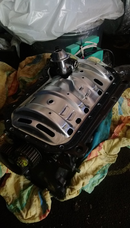

Dodane dnia 22-08-2018 16:15
Niestety nie dotarła z jakiegoś powodu jeszcze miska oleju - a chciałem się zabrać za kombinowanie...
Dotarła natomiast uszczelka miski z przegrodą...
EDIT: Przepraszam za zdjęcia w pionie, byłem w garażu na chwilę dosłownie...

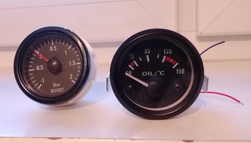

A. No i przyszły jeszcze tanie podróby VDO smiley
