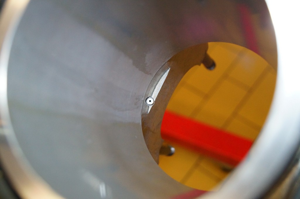

20 a co to za sikawka tam w dole ?? hmmm...
Edytowane przez PIeszczoH dnia 12-02-2017 16:33

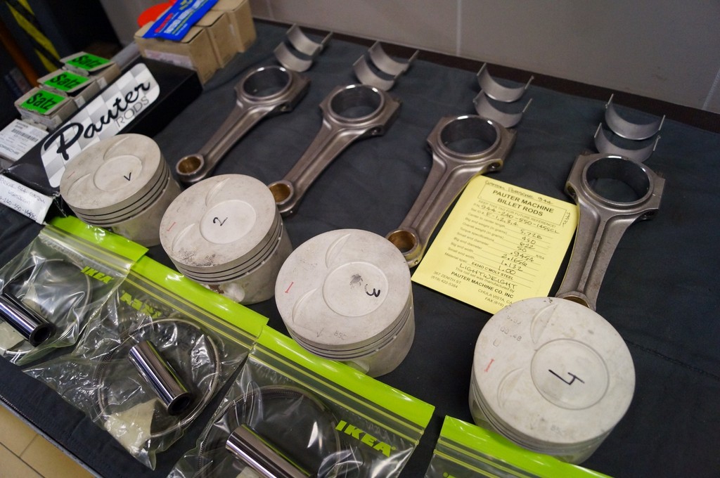

21 a to skąd to?
Edytowane przez PIeszczoH dnia 12-02-2017 16:14

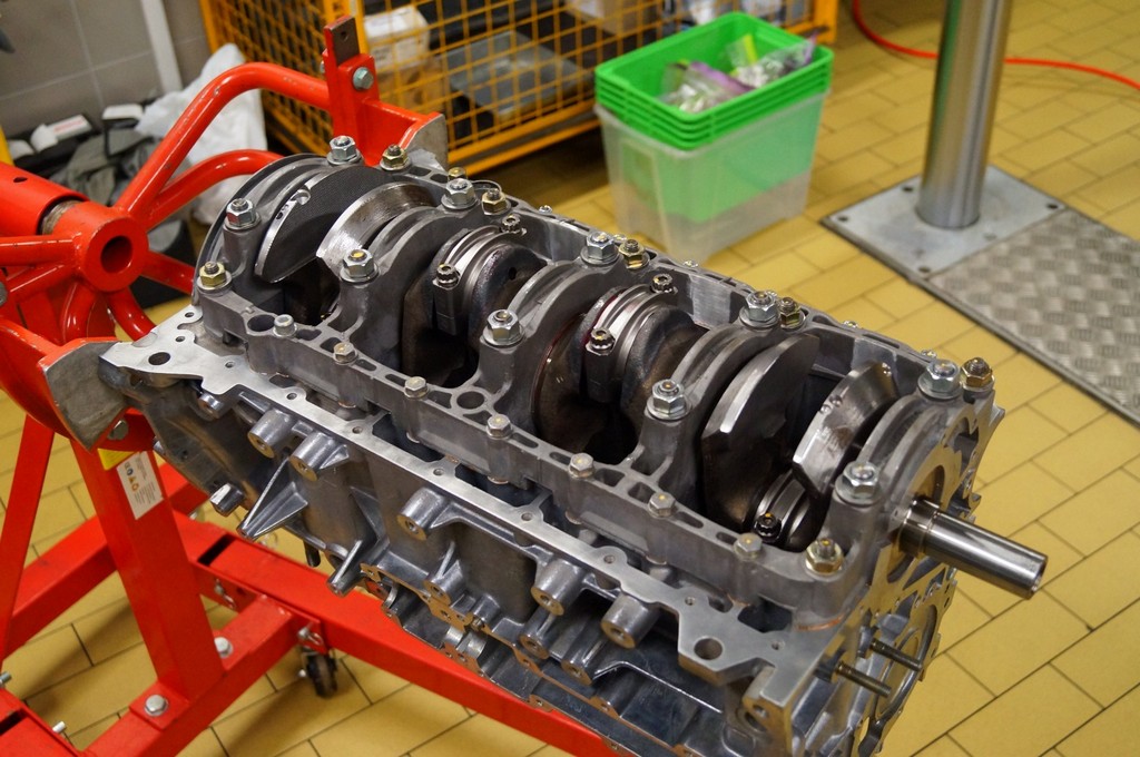

23 silnik z wałem na ostro proszę.... dobrze wyważony

25 części do 924 są tanie i łatwo dostępne, można je kupić nawet w Ikea smiley
do tego Alles neu.
Edytowane przez PIeszczoH dnia 12-02-2017 16:32

Sebastian - jak ktoś chce mieć najszybsze 8-zaworowe 2.8 w kraju (Europie???) to budżet nie ma znaczenia smiley
Obawiam się ze 15 brakłoby na same graty - a gdzie tu jeszcze robota??
Ponawiam pytanie - kto to wystroi??? Bo zmiany są gruuuube i trzeba naprawdę dobrego speca od silników wolnossących.
Tak sobie myślę, że przy tych przeróbkach trzeba było pójść w głowicę 16-zaworową... Głowica będzie jednak limitować ostateczne parametry silnika. No ale to już byłoby prawie S2 smiley

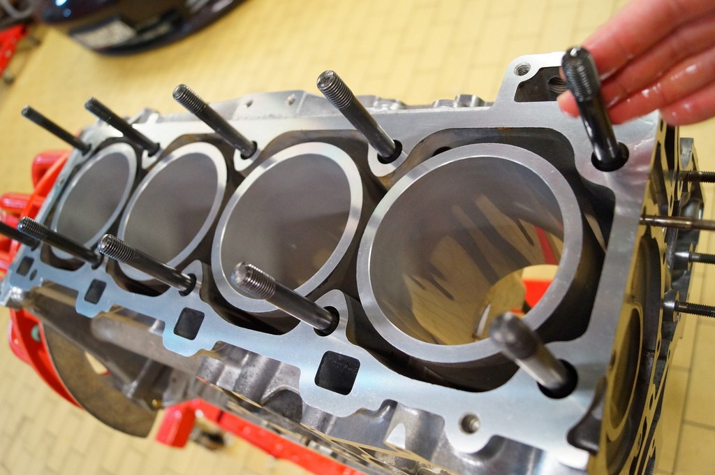

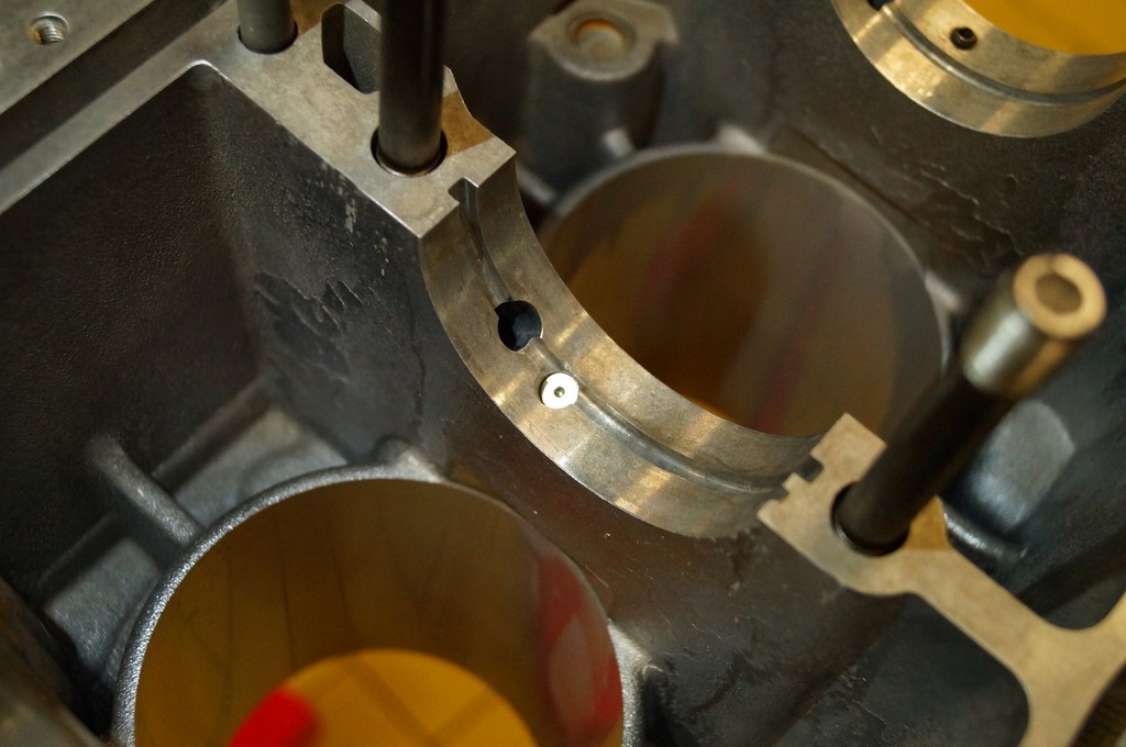

Jedna uwaga tylko do powierzchni bloku w miejscu styku z wymiennikiem. Widać, że
blok tam koroduje (często się to zdarza). Warto to naprawić jednak, bo powierzchnia
styku nie będzie już taka ładna jak powinna być. Jest na to sposób z użyciem preparatów
firmy Loctite.
Natryski na denko tłoka - super smiley
firmy Loctite.
Mam podobny problem, może nie tak rozległy ale jednak. Jaki środek masz na myśli? Płynną uszczelkę (RTV)? Ja tak planowałem wyrównać tą powierzchnię.

Jeśli wżery są głębokie to odwiercam je wiertełkiem ok 3-4 mm tak by pozbyć się utlenionego aluminium i by pozostały ścianki i uzupełniam wypełniaczem Loctite 3479 z dodatkiem aluminium. Po zaschnięciu szlifuję do płaszczyzny dremelkiem, pilniczkiem i drobnym papierem ściernym. Ewentualne pęcherzyki powietrza w materiale widoczne jak dziurki po igle uzupełniam loctite 5900 lub silikonem. Wiem, loctite drogi i zabawa z taką naprawą ale jeszcze się nie zdarzyło by ciekło a kilka bloków tak naprawiłem.
Jeśli ubytki są drobne można wyskrobać utlenione aluminium i potraktować ubytki loctite 5900 nakładając np nożykiem do tapet i poczekać do wyschnięcia.

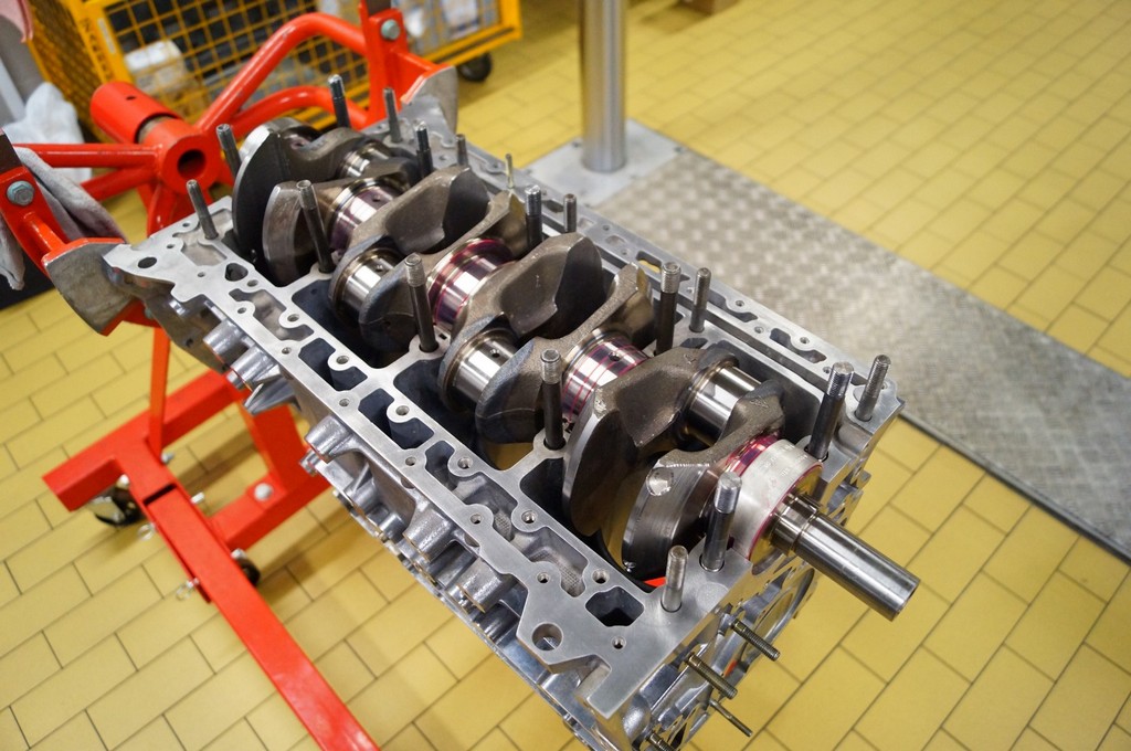

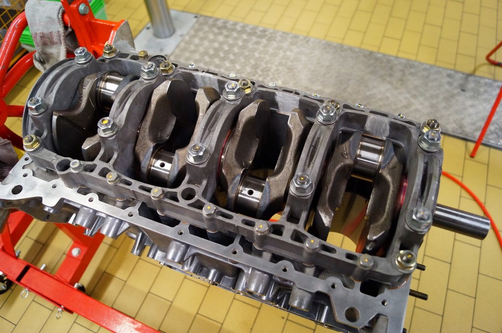

Co do silnika - absolutna bajka. Szacun! Jedyny detal, który mnie dziwi, to wał, który de facto nie jest zeszlifowany na "knife edge" - dlaczego nie poszedłeś z nim "na całość" jak np. u mnie? obawy o wyważenie czy jakieś inne powody? http://s32.postimg.org/uf5htpa8l/13141083_1705243793063454_1939345347_n.jpg
Co do komputera - może zainteresuj się VEMS, kolega z innego forum oferuje w Estonii, VEMS plug n play do Porsche 944, a to też już współczesny standalone.. ja patriotycznie wziąłem EMU i choć emu nie jest p'n'p, to nie powinno być najmniejszych problemów ani ze zrobieniem wiązki, ani ze strojeniem. Zresztą w tym roku weszło zupełnie nowe EMU black i kilka dodatkowych produktów.. Do samego strojenia polecam Jakuba Jakubisiaka - facet ma wieloletnie doświadczenie, również w porsche (np. Duc'a 911) łeb jak sklep i bardzo zdrowe podejście do strojenia. Oczywiście wszystko na hamowni wraz z symulowanym docieraniem itd. żadnej fuszerki typu strojenie na ulicy bym nie robił.
gdzie ceramizowaliscie tłoki i czym i skąd taki wybór?
czy ja dobrze widzę, że gładzie też ceramizowane? to teflon czy jeszcze co innego?
Na jakim paliwie będzie to chodziło?
Może podwójny układ paliwowy benzyna-alkohol, do tego FFS i dynamicznie dostosowywana mapa do zawartości alkoholu? smiley z miejsca by jednorożców dodało.. a przy tak zaawansowanych pracach miałoby to sens.
Skąd natryski na denka i panewki? z subaru? z 968?
na tym poprzestane, bo nie mogę się oderwać i ciągle tylko klikam "edytuj" smiley pytania same przychodzą non stop..

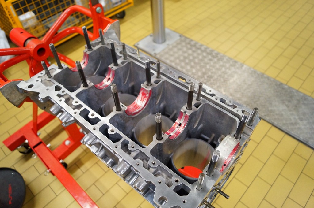

A co to sabstancja czerowna na panewkach ?
