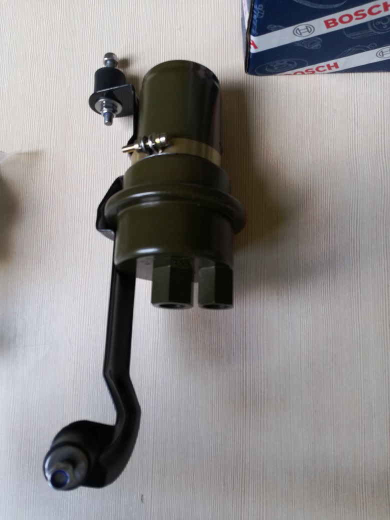

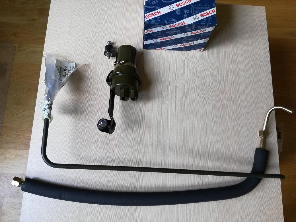

Zapadła decyzja o pozostawieniu niezbędnej naprawy blacharskiej w tym miejscu na przyszły rok kiedy to nadwozie będzie poddane kompleksowej renowacji. Na chwilę obecną chciałem mieć pewność, że nie będzie żadnych problemów z paleniem na ciepło więc akumulator paliwa do wymiany.
Całe szczęście udało się odratować wieszak. Został oczyszczony mechanicznie, ocynkowany i polakierowany proszkowo. Kształt ma dość fikuśny i jest już niedostępny w Porsche.
Przewód zasilający udało się jakoś odkręcić ale połączenia akumulator paliwa - pompa paliwa zniszczyłem próbując odkręcić dosłownie i w przenośni zespawane połączenia.
Tak więc doszła wymiana dwóch przewodów paliwowych smiley

Dodane dnia 22-10-2016 14:42
No i przewody.

Akumulator paliwa pancerny - kolor jak T-34

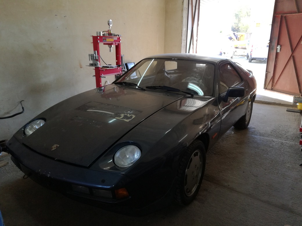

Dziś udało się poskładać wszystko do kupy i ku mojemu ogromnemu zdziwieniu cały układ jest szczelny smiley a ponieważ pogoda dopisała i nastroje dobre uznałem, że najwyższy czas na pierwszą jazdę próbną Brzydala.
Zrobiłem 3-4km wokół trzepaka bo auto bez rejestracji ale od dawna mi się tak gęba nie cieszyła. To moje pierwsze kilometry własnym autem marki Porsche od 3 lat więc byłem na głodzie jak narkoman po 3 dniach bez działki smiley
Po regeneracji WURa i obniżeniu ciśnienia do nominalnego muszę ponownie wyregulować mieszankę oraz obroty jałowego bo są za niskie i ciągle za bogato ale dziś to nie miało znaczenia.
W końcu te kilka miesięcy walki zaczyna mieć jakiś sens. Tak więc opony ubrudzone, paliwa trochę ubyło w baku i farba z zimmermanów w końcu poschodziła smiley

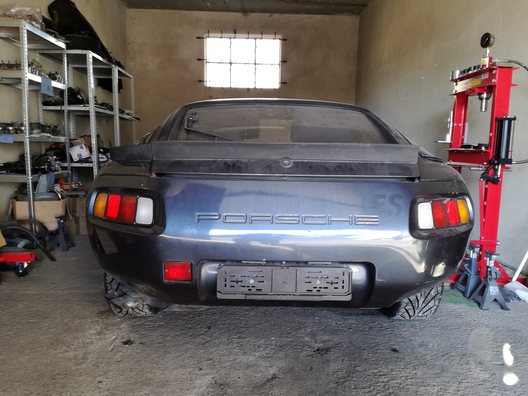

i dziób rekina

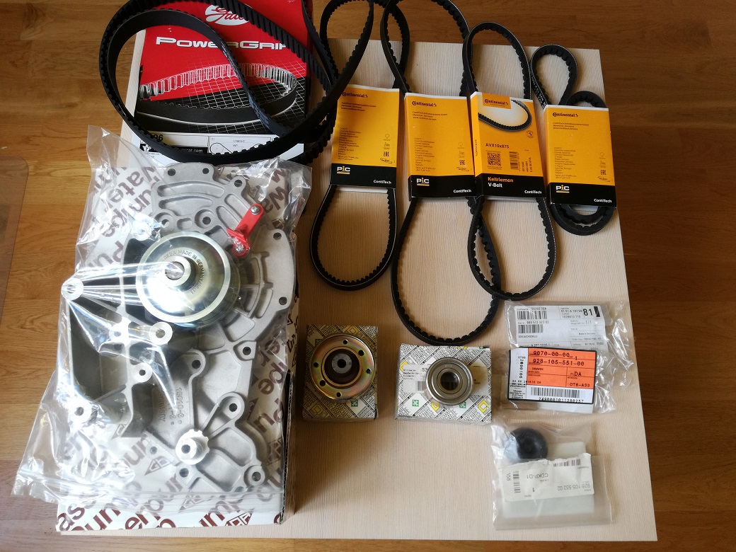

Na pierwszy ogień rozrząd. Nie sądziłem, że rolka rozrządu do starych 928 może być tak trudna do zdobycia. Ukłony i podziękowania dla Tomka za pomoc w tym temacie.

Opona prawy-tył się na odwrót założyła smiley
Wątek świetny. Aż żal pomyśleć że niedługo skończysz auto i temat też.
1989 944 2.7AT
Autor RE: 928S Brzydal
Dodane dnia 24-10-2016 20:24
bot o pewnie jakiś Lamer zakładał smiley
ale faktycznie lewa jedzie do przodu a prawa do tyłu... smiley

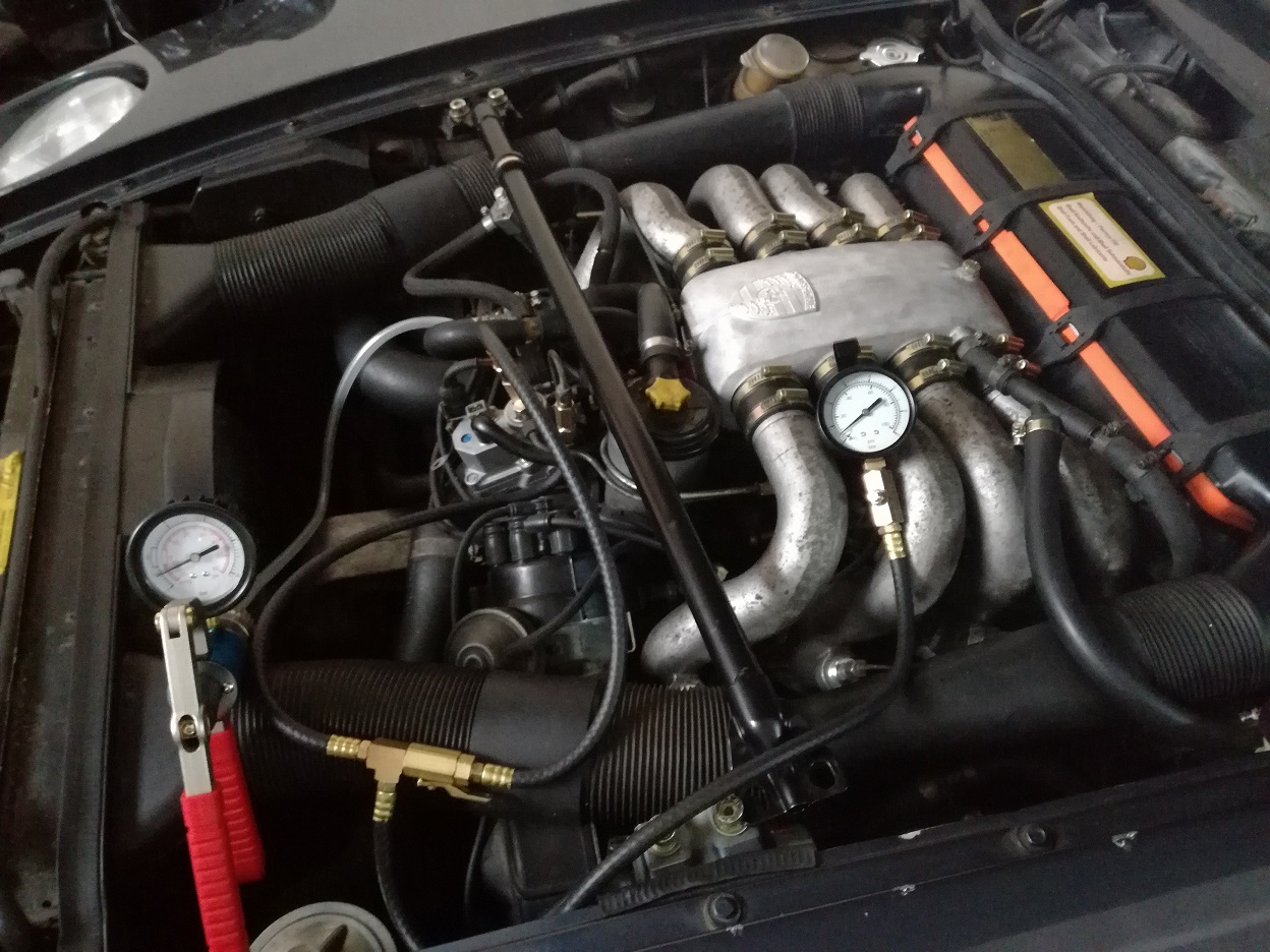

Dodane dnia 19-11-2016 13:32

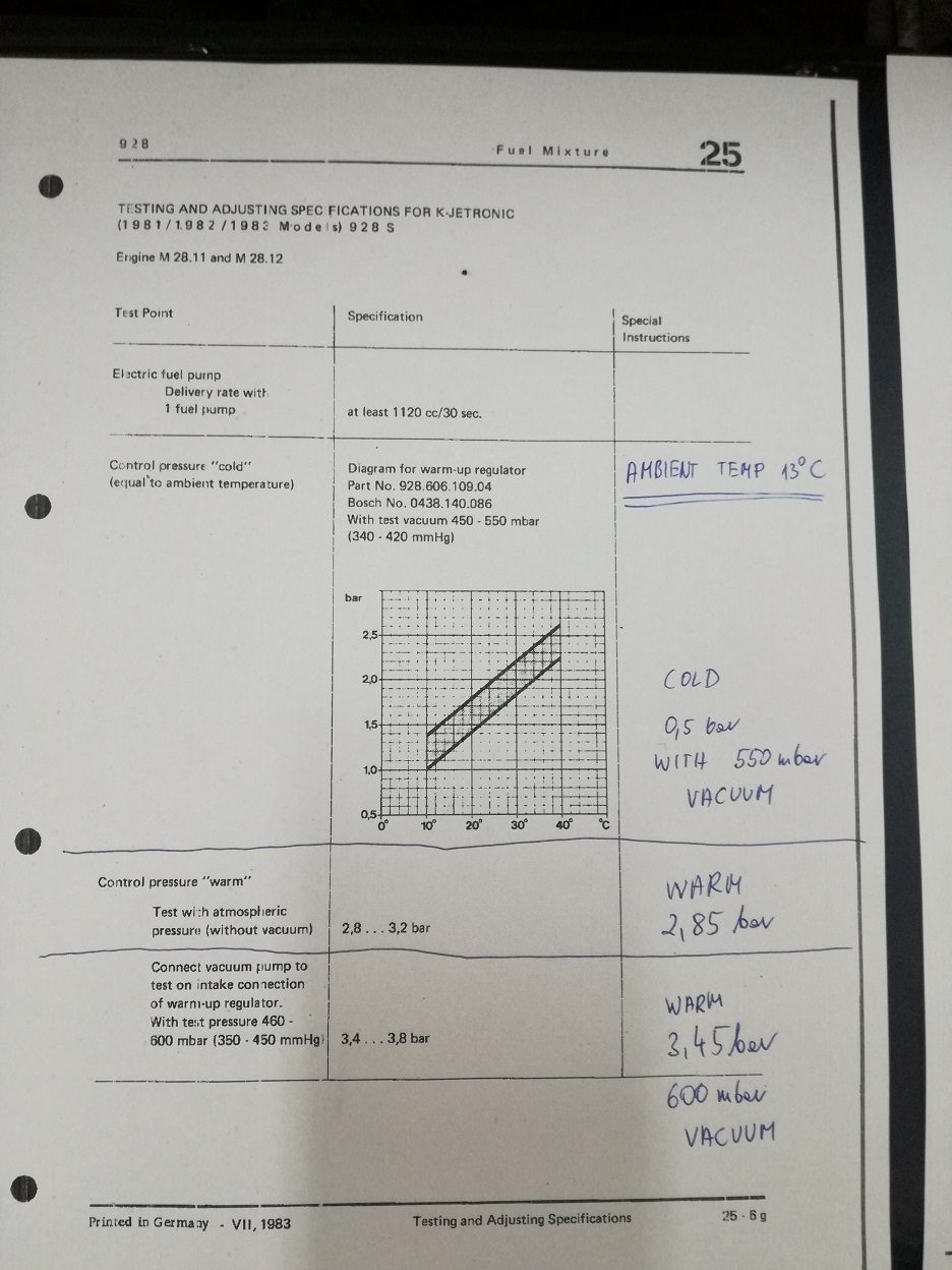

Po zamontowaniu zregenerowanego WURa nie podobał mi się objaw spadku obrotów na jałowym w efekcie doprowadzający auto pozostawione bez opieki do całkowitego zgaśnięcia.
Przyszedł w końcu czas na bliższe spotkanie z K-Jetem.
Moje podejrzenia udało się potwierdzić już w pierwszym teście na zimno.
Niestety przy 13 stopniach i 550mbar podciśnienia tylko 0.5bar podczas gdy powinno być coś między 1.1 a 1.2bar.
Dodatkowo cewka AAV ma tylko 21.6ohm oporności podczas gdy powinna mieć 45-70 i jeszcze jakby tego było mało przewód podciśnieniowy sterujący WURem brał lewe powietrze wygrzany od silnika przypominał tworzywo a nie gumę.
Tak więc zanim kulawy WUR zdąży podnieść ciśnienie AAV się zamyka i doopa - przynajmniej takie jest moje podejrzenie.
Mogłem jednak tego WURa sam wziąć na stół a nie płacić komuś za "regeneracje". Na szczęście nie ma problemu z reklamacją usługi w injector.hu
Lamer
Postów: 1209
Miejscowość: Podbeskidzie
Data rejestracji: 29.05.11
Dodane dnia 19-11-2016 13:34
i szerzej o wartościach
911 F
911 G
928 S
Lamer
Postów: 1209
Dodane dnia 19-11-2016 13:36

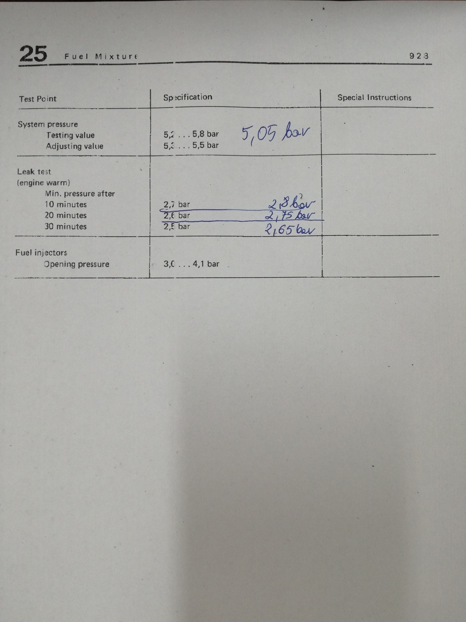

i jeszcze systemowe i test szczelności po wymianie akumulatora paliwa.
Jestem pewien, że wymiana o-ringów w rozdzielaczu paliwa znajdzie brakujące 0,15bar do nominalnego, może nawet ciut więcej
911 F
911 G
928 S
