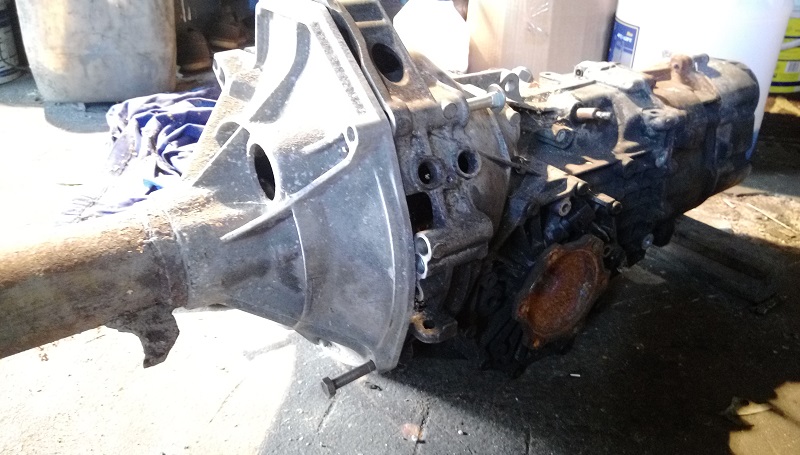

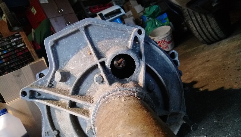

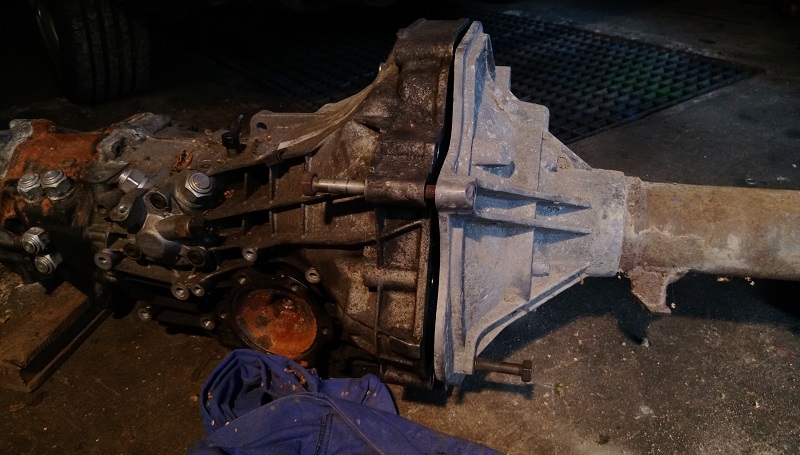

I ostatnie.
Cholera, naprawdę pasuje smiley I nawet wygląda dość obiecująco...
Niestety w związku z jakimś natłokiem dziwnych obowiązków i zbiegiem różnych okoliczności nie jestem w stanie zrobić wszystkiego w moim normalnym tempie, tak sobie "rzeźbię" z doskoku...
I nigdy nie mam porządnego aparatu pod ręką...
Z ciekawostek... Wrzuciłem w internetowy kalkulator przełożenia tej skrzyni. Przy standardowym rozmiarze koła w 924S, przy 6000 RPM na 6-stce teoretycznie mamy... 303 km/h smiley
A tak poważnie - 3000 RPM przy 150 km/h. Jak dla mnie, bajka, szczególnie na dłuższe wycieczki.

Nie wiem czy ten silnik jest tak samo głośny jak 2.0, bo przy 3k w 924 to i tak jest
głośno smiley
Ładnie to się wszystko posuwa do przodu smiley

Jestem pod wrażeniem.... że to tak pasuje

pięknie, Panie pięknie
zamawiam przejażdżkę jak skończysz smiley

Kurde, skrzynia 6-stka w 924/944 bajka! A jak się ma reszta przełożeń?
Jak by co to ja bym na flanszę też był chętny, nigdy nie wiadomo czy się nie przyda smiley)
A jak wychodzą półosie? Dzwon pasuje tak elegancko że tylko tigiem obspawać i można jeździć smiley
