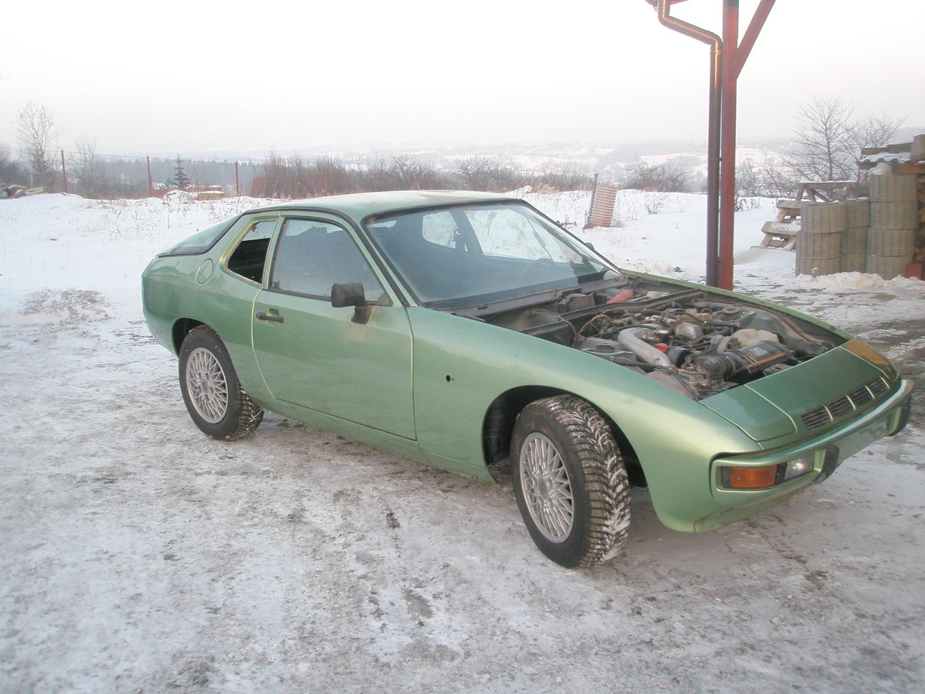

Witam użytkowników forum!Jakiś czas temu zakładałem temat odnośnie komputera sterującego zapłonem właśnie do 924t(a właściwie jego braku).Na forum jestem raczej rzadkim gościem ale staram się od czasu do czasu zerknąć i proszesmileypojawiło się turbo.Gratuluje pięknego samochodu Michał! Napewno będe śledził postępy w reaktywacji twojego mobila.Mój póki co leżakuje w garażu i czeka na swoją kolej (ciągle nie mam czasu się nim zająćsmiley,)Narazie wrzucę pare fotek no i w miarę możliwości będe odwiedzał forum. Michał trzymam kciuki i pozdrawiam!

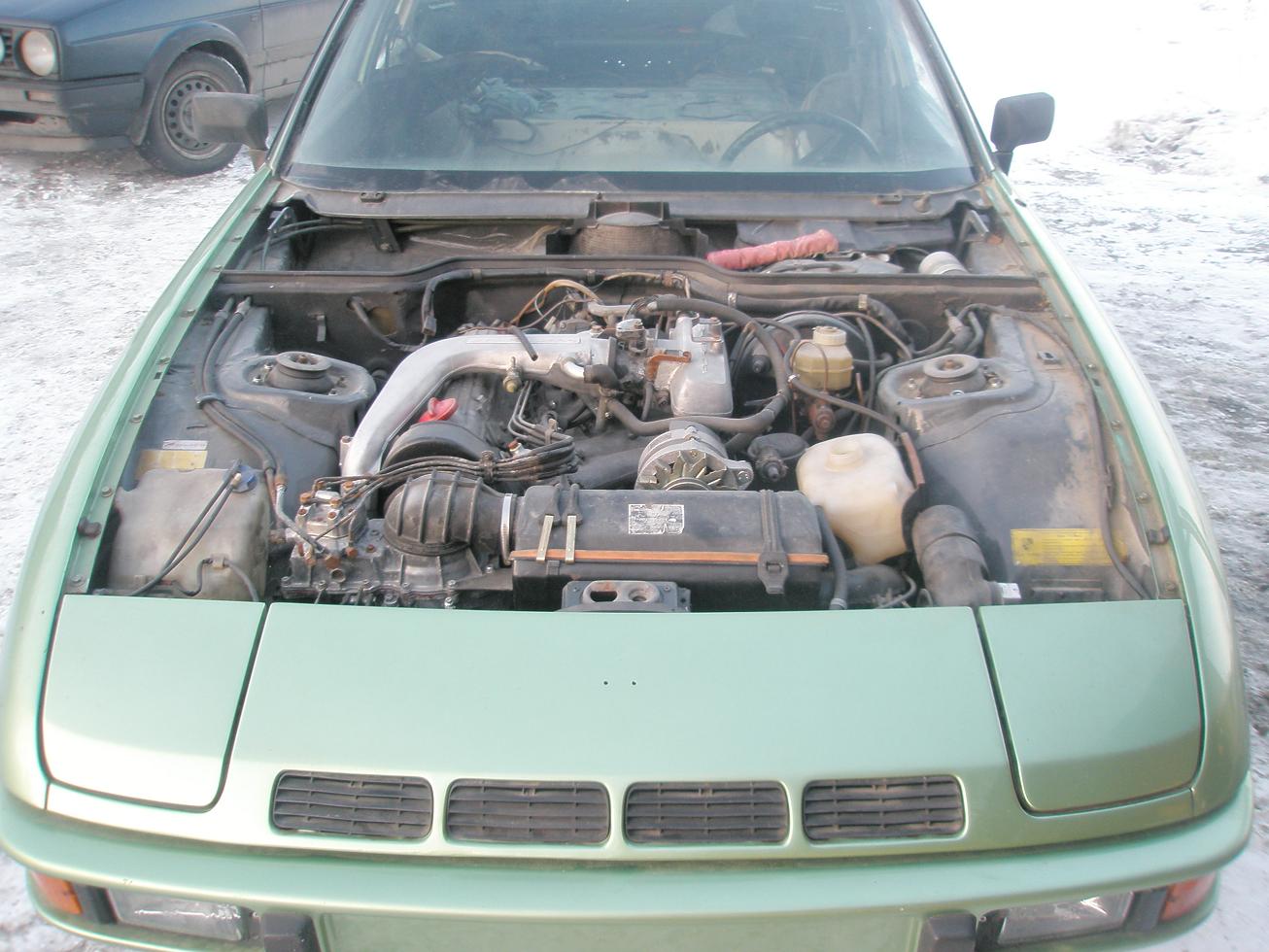

Maska stoi w garażu a prosiaka wupuściłem na świeże powietrze i kożystając z okazji pstryknąłem pare fotek (w tym i tą rozbieranąsmiley)

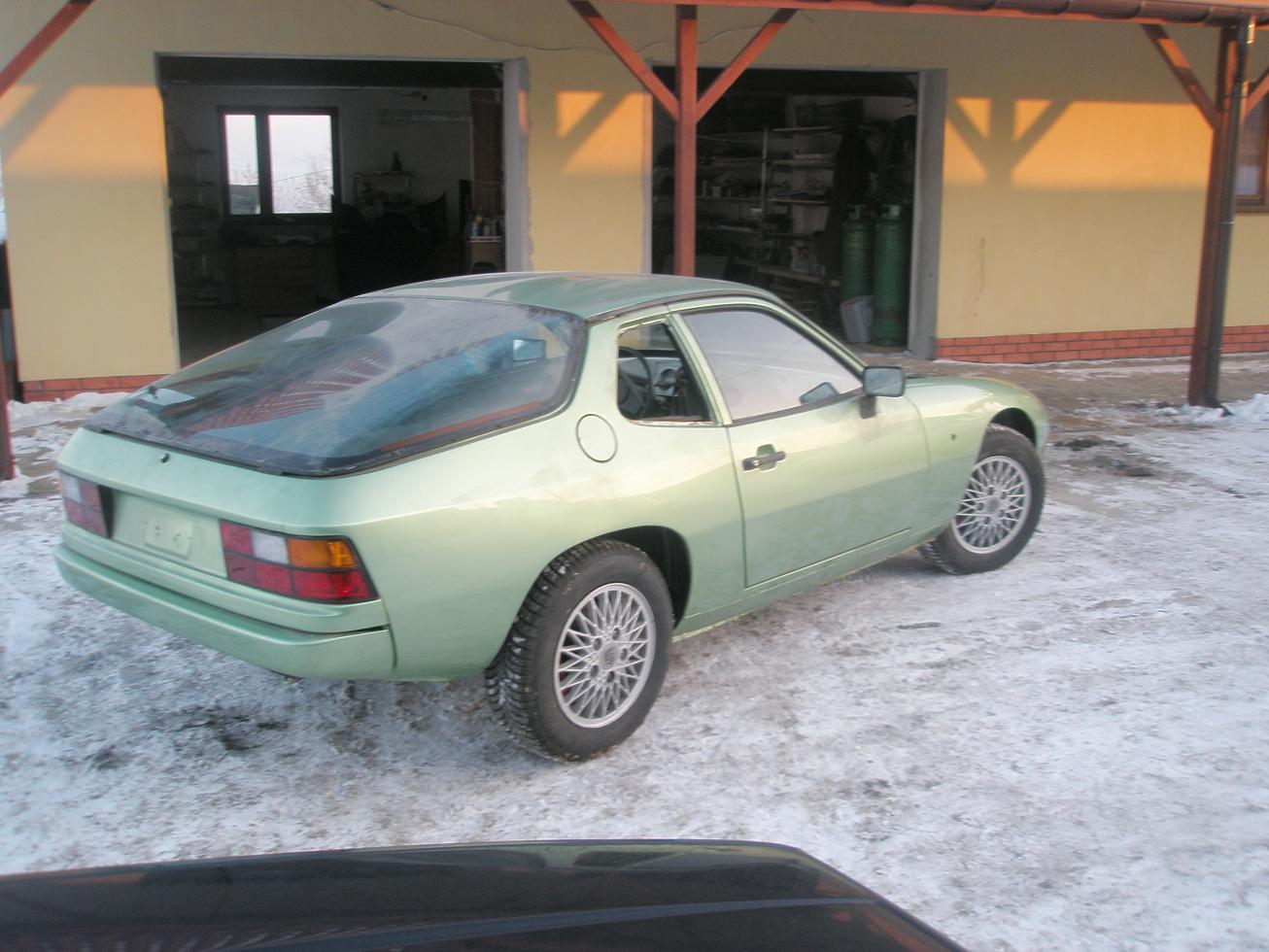

Prawy profil

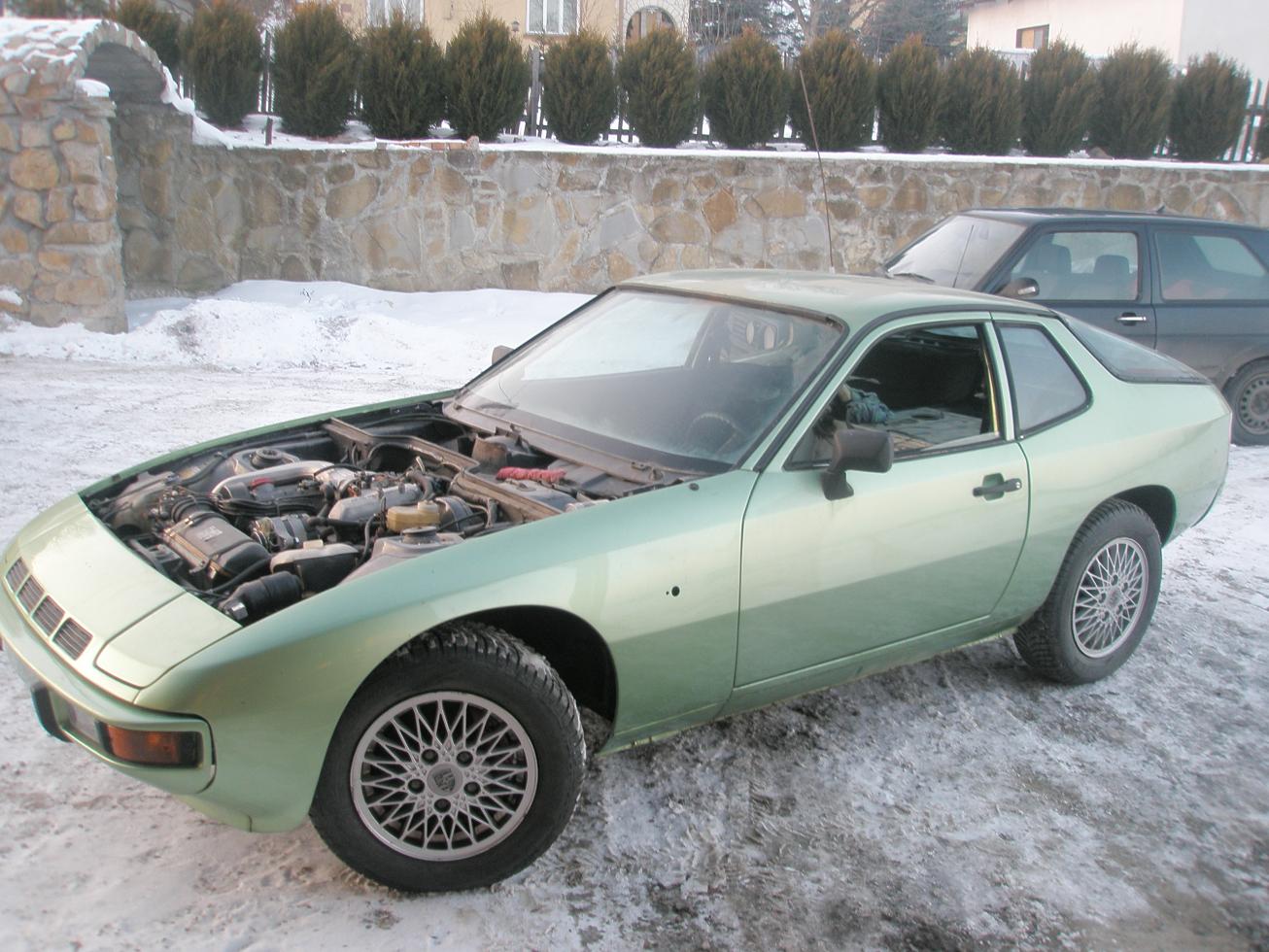

Na codzień mieszka w bramce nr 2

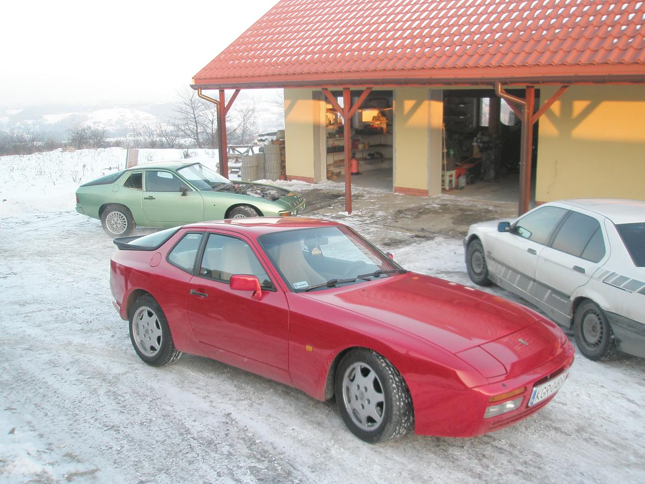

Bo bramka nr 1 jest już zajętasmiley przez czerwonego.

Autko wyglada SUPER!!! No to jest nas dwoch. smiley Moge ew pomoc w uruchomieniu auta. Wlasnie nawiazalem kontakt z gosciem z anglii. Udalo sie namierzyc komplet tlokow od 2 serii w rozsadnej cenie, mysle ze wykombinowanie kompa nie jest az tak trudne. Mozna popytac.

Poszukuję również oryginalnej gumy do zaworu wastegate.Mam dorobioną, otwiera zawór przy ok 1bar (sprawdzałem kompresorem)ale nie wiem jak się sprawdzi przy odpalonym silniku.
Autor RE: 931 z Raszyna :)
Dodane dnia 11-01-2009 19:04
Hmmm... Moj wastegate tez martwy - guma dziurawa... Oryginalnej nie ma - jest caly zawor niestety - o cene nawet nie pytalem. Tez tego poszukuje.
