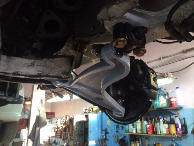

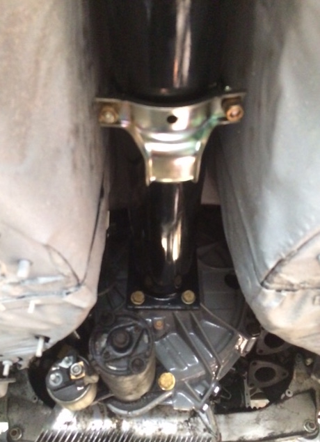

dzisiaj
924 '80 2.0 było
944 '86 2.5
944 '89 S2
981 '13 2,7

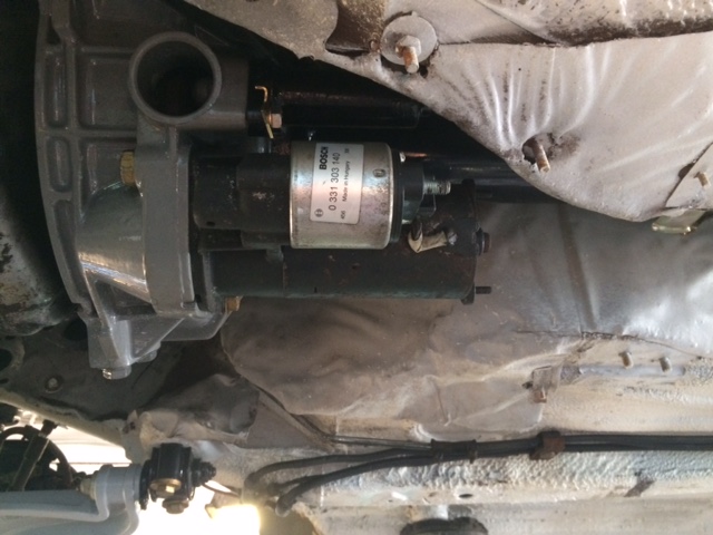

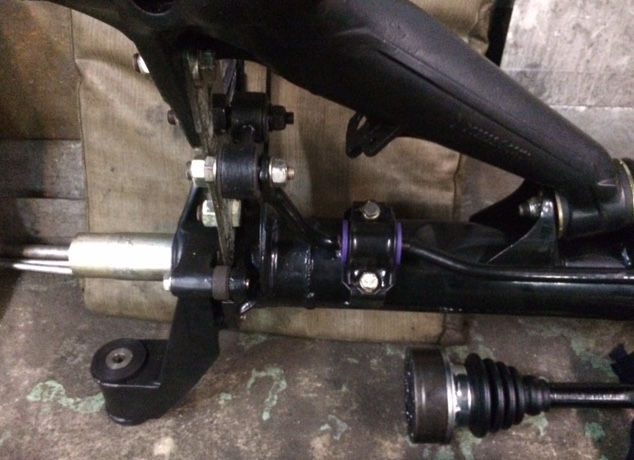

półośka
924 '80 2.0 było
944 '86 2.5
944 '89 S2
981 '13 2,7

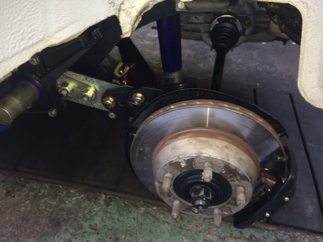

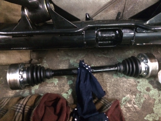

beleczka
924 '80 2.0 było
944 '86 2.5
944 '89 S2
981 '13 2,7

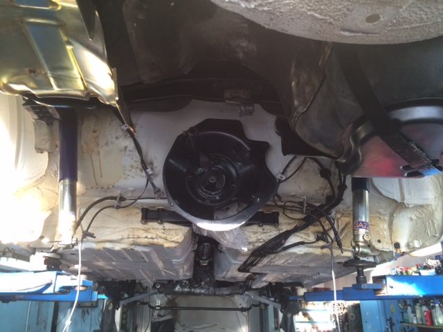

Mechanika prawie złożona. Mam parę zdjęć z ostatnich dni. Nie udało się też uniknąć wpadki. Myślałem że mechanik umyje silnik przed włożenie do auta, a mechanik po włożeniu dziwi się że nie umyłem silnika smiley
Będzie trzeba to ogarnąć już na aucie.
Poza tym wydaje się że mechanik składa to bardzo powoli, porządnie i dokładnie.
Odpalamy w przyszłym tygodniu. A tymczasem wrzucam zdjęcia z telefonu.

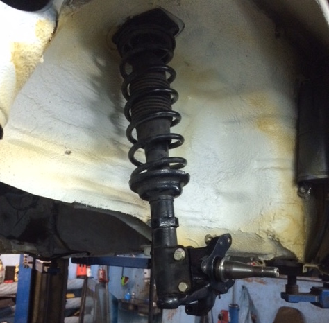

next

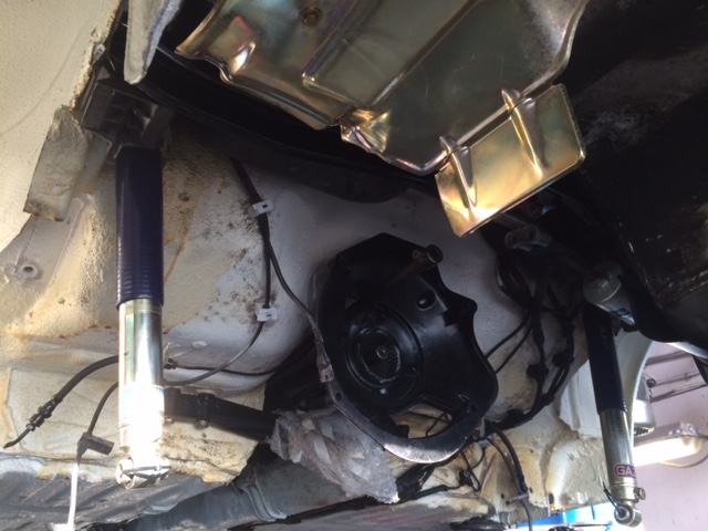

Montaż. Dodam, że strasznie ciężka jest ta skrzynia waży chyba z 70 kg

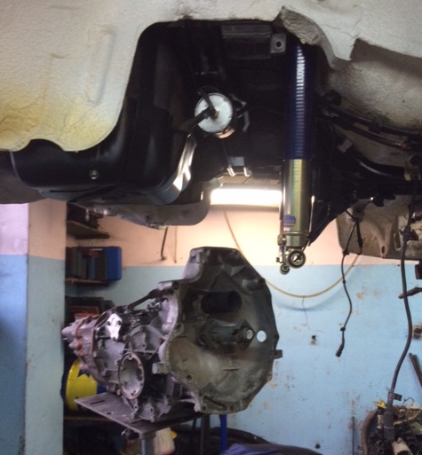

zawieszenie i skrzynia już na samochodzie. Zdjęcie z dzisiajsmiley

Fajna renowacja - tylko ten widoczny w załączniku wyżej goły ocynk na tylnej belce powinien być dodatkowo zabezpieczony. W oryginale jest to pokryte masą bitumiczną.

A ja mam pytanie Przemku, czy ta mastyka (czy cokolwiek to jest) na zdjęciu z rozrusznikiem była nakładana przez Ciebie ? I jeśli tak to co to za cudo i czy jest odporne na temperatury generowane przez układ wydechowy ?

madmax332 napisał/a:
ale w oryginale nie było ocynku i pewnie dlatego było to zabezpieczone. Bedzie ładne i to na długo.

Szczerze wątpię aby w oryginale nie było to ocynkowane. Zabezpieczenie z masy bitumicznej było m.in. dla ochrony przed uderzeniami kamieni itp. , no ale OK - jak ma być ładnie to niech będzie.
Czy ten ocynk szybko się uszkodzi jeśli będzie bez masy bitumicznej?
