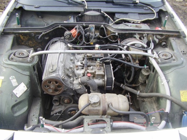

Tak było do 2013. Więc mój najlepszy wynik z Poznania (2:09,516) z taką mocą i do tego na Markgumach nie był aż taki zły. Do tego wiem dlaczego na prostej start/meta mijały mnie wszystkie 924 smiley
www.aerotech.beep.pl
juha dodał/a następującą grafikę:
Edytowane przez juha dnia 08-12-2014 15:06

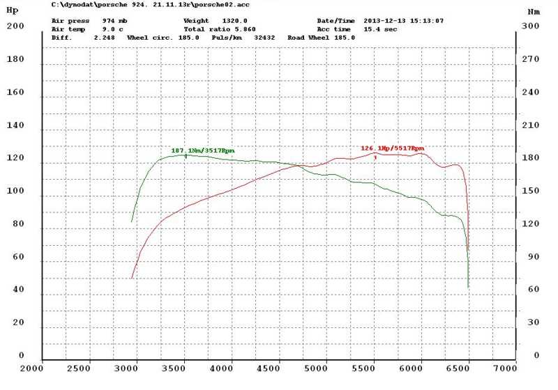

W tym sezonie jeździłem z takim wynikiem. Pomimo nominalnej mocy ale ze względu na przebieg mocy/momentu, przy próbie ze startu zatrzymanego auto szło równo ze standardowym 924 Michała, a waga mojego to 1020 kg.

Na przyszły sezon (jeżeli uda mi się startować smiley ) jest tak. Przebieg mocy/momentu dalej beznadziejny. Z wiadomości które mam, trzeba przebudować dolot i powinny się zejść - zobaczymy czy się uda.

Juha napisz o swoich doświadczeniach z gaxnikami. Wady zalety, palenie na ciepłym, zimnym itp.

nie wiem co ze spalaniem, ale zmiana w mocy i momencie spora...

Jeszcze nim w tej konfiguracji nie jeździłem to nie wiem jakie będzie spalanie.
Ogólnie montowanie gaźników to porażka i droga przez mękę smiley - nie polecam, chyba że się ma jakiegoś speca od ustawiania/konfiguracji.
Dotychczas zapalał bez problemu na zimno/ciepło - nie wiem jak będzie teraz, ponieważ jest podniesiony stopień sprężania do 11+.

I jak ja teraz swoimi 116KM i 160Nm mam Ciebie i Pilatusa gonić? smiley
Dogonić się Was nie da, to będę musiał blokować na zakrętach - żebym nie musiał gonić smiley
Strasznie dużo momentu, będzie ładnie odjeżdżać na wolnych krętych próbach smiley
Ja mam jednak nadzieje że uda się wspólnie pojeździć smiley

Waldku, powiedz lepiej co to za kolektory do tych gaźników?
Dedykowane udało Ci się kupić, dobrałeś z innego auta czy coś cudowałem jeszcze inaczej?
Gratuluje - zapewne przyjemnie syczą.smiley
Autor RE: 1978 924 "rally"
juha
Postów: 248
Miejscowość: Dąbrowa Górnicza
Dodane dnia 09-12-2014 06:07
Kolektory dedykowane z amerykańskiego zestawu.
Dźwięk ma fajny ale ze względu na charakterystykę mocy ciągle nie jeździ tak jak powinien przy takim stosunku mocy do wagi.
