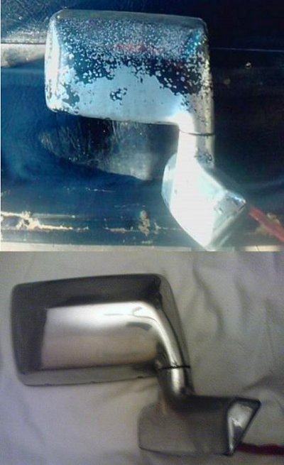

Ponieważ auto stoi pod śniegiem, powoli staram się doprowadzić kilka wymontowanych elementów do jako takiego stanu. Niestety.. z poprzedniego auta jednak nic z elementów wnętrza nie zostało, więc trzeba regenerować to co jest, a czego nie ma.. W miarę możliwości robię sam. Tak więc np kołki do wykładziny zrobiłem i zastąpią jakże gustowne plastikowe opaskismiley Obudowa na mniejsze zegary powoli zaczyna wyglądać tak jak powinna (bez zbędnych dodatkowych otworów). Lustra też zmieniły swój wygląd - zostały pozbawione łuszczącego się lakieru. Duży problem będzie z deską rozdzielczą. Ponieważ jest połamana (nie mylić z pęknięciami - tych oczywiście również nie brakuje) i wygląda jak puzzle, będzie z nią najwięcej zabawy. Biorę pod uwagę wszystkie możliwości łącznie z całkowitą budową od podstaw - zobaczymy. Napewno nie chcę szyć na to żadnych pseudo pokrowców. Kilka nietypowych pomysłów na to jest, może akurat coś się sprawdzismiley
Tym razem wrzucę foto lustra jak wyglądało wcześniej i teraz. Bardzo prawdopodobne, że takie już zostaną.
