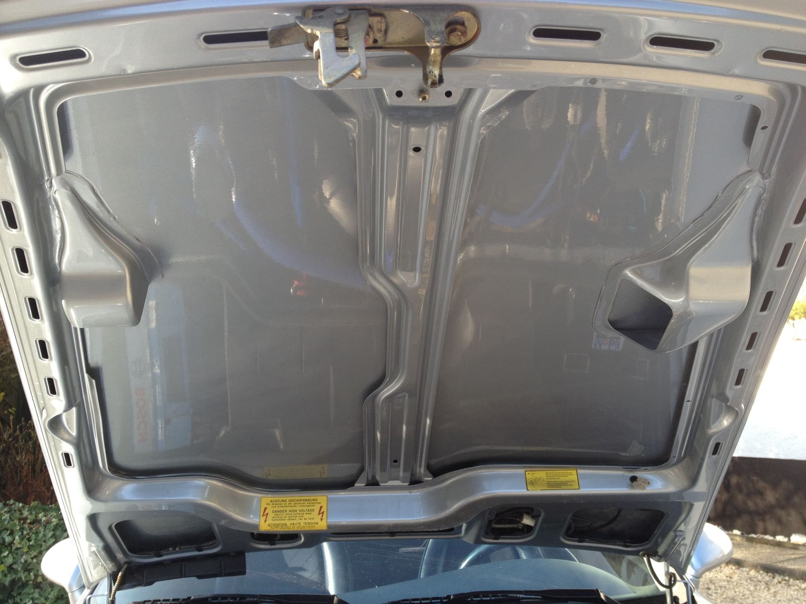

Problemy nierozwiazne- 1-powiekszenie chwytu powietrza w przednim zderzaku(niespawalne i ciezkie w klejeniu tworzywo) 2- chwyty powietrza na masce- elementy potrzebne sa ciezko osiagalne.

Dodane dnia 08-04-2014 09:50
Tona, kolejna wskazówka.
Autor RE: Kryptonim "Biały Kruk"-968TS
Dodane dnia 08-04-2014 09:51
i2.

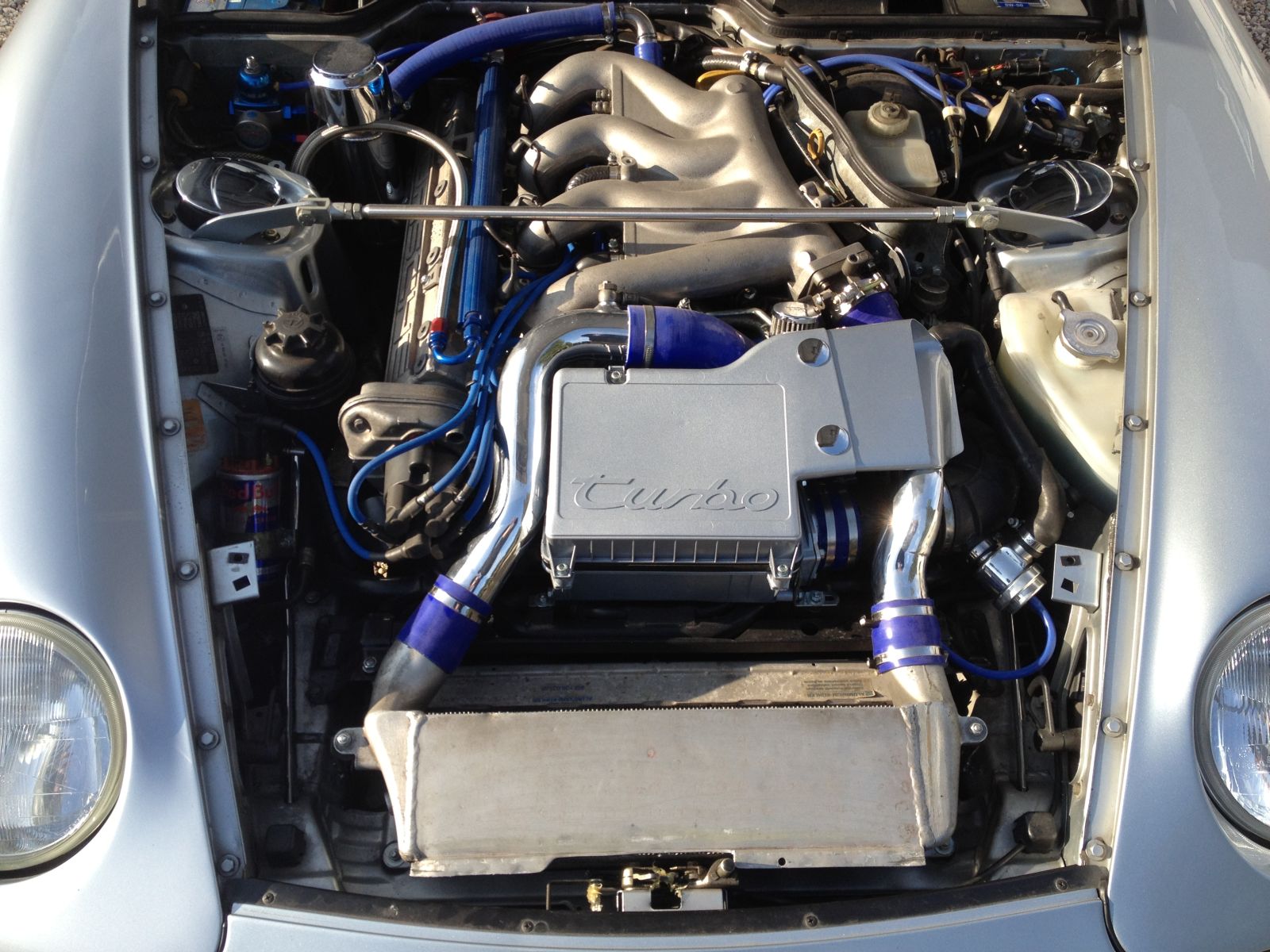

Dodane dnia 08-04-2014 13:09
Jaka ładna cewka marki Red Bull smiley
michal951
Postów: 907
Miejscowość: Szczecin
Data rejestracji: 03.12.11
Dodane dnia 08-04-2014 16:27
Też mi sie rzucila w oczy ,to dopiero musi latacsmiley, rzucilo mi sie rowniez w oczy to ze Tona nie moze aktualizowac watku bo ma 968 postowsmiley

Dodane dnia 08-04-2014 22:29
Biedak już ma wmontowany silnik smiley
