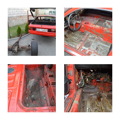

Autor RE: Nowe niespodzianki
karol924
Postów: 17
Data rejestracji: 08.06.14
Dodane dnia 04-08-2014 14:06
Podwozie w bardzo nieciekawym stanie. Dylemat spory co dalej. Poprzedni właściciele łatali i pudrowali syfa, co więcej zastosowali wspaniałe blachowkręty (a to wkręta! ) i zrobili dziury w całej karoserii. Chce ten samochód ratować ale za rozsądne pieniądze. Piaskowanie, łatanie malowanie, trochę tego będzie. Coś mi podpowiada ze warto, bo przecież to auto ma 35 lat. Z drugiej strony wszyscy do okoła mnie odradzają inwestycji w ten samochód. Licze z Waszej strony na wsparcie...mentalnesmiley

Autor RE: Porsche 924 2,0 1979r. renowacja podwozia
seler2
Postów: 1352
Data rejestracji: 19.02.13
Dodane dnia 04-08-2014 14:48
Jeśli masz możliwość samodzielnej walki ze złem - walcz! Satysfakcja jest ogromna.
Jeżeli wszystko musisz oddać fachowcom to już kwestia wytrzymałości portfela.
Ważne żeby mieć na początku spójną wizję i się jej konsekwentnie trzymać, najgorzej to zawrócić w pół drogi.
Postów: 7517
Dodane dnia 04-08-2014 20:14
Wszystko zależy od tego co opisał Seler, zobacz Jego temat i będziesz mniej więcej
wiedział z czym przyjdzie Ci się zmierzyć. Ze swojej strony mogę powiedzieć, że sam
nie wiem czy bym się podjął takiej walki (nie mam warunków), ale na pewno warto.
Jak będziesz z czymś stawał to sobie zrób trochę wolnego od auta. Jak będziesz miał
z czymś problem to pisz, jak się da to pomożemy smiley
karol924
Postów: 17
Dodane dnia 19-09-2014 22:22
Witam wszystkich. Niestety nie jestem wstanie podjac sie renowacji zakupionego porsche 924. Bede mial do sprzedania sporo czesci. Narazie info wstepnie- dla ewentualnych zainteresowanych. Pozdrawiam
karol924
Postów: 17
Dodane dnia 20-09-2014 10:48
Nawet nie zdazylem sie zmeczyc prawde mowiac. Trudno bedzie je poskladac z kilku powodow. Poleglem przez karoserie, a pudrowac syfa nie chce.
