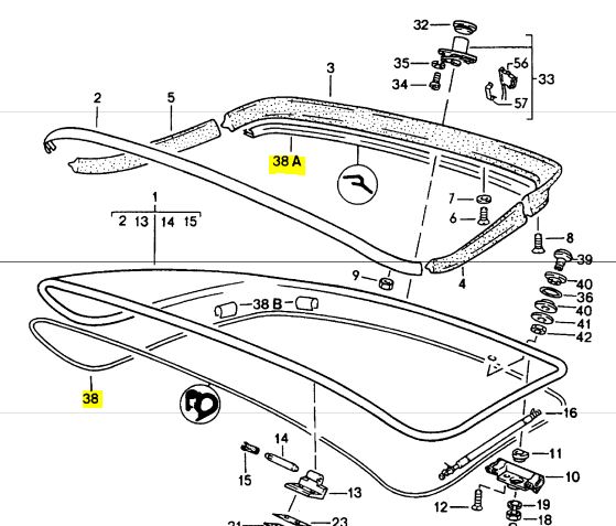

tomo napisał/a:
on ma konkretnie tak wyglądać tak jak ten jagermeister ze zdjęcia? progi itp?
Nie,tylko oklejenie w ten smaczny alkohol smiley
Chłopaki jest sprawa , cyknijcie mi proszę fotkę tylnej szyby po otwarciu .Chodzi mi o to czy uszczelka jest też na szybie na całym obwodzie czy tylko na bagażniku,nawet mms 501577010

Tomo ,rewelacja już wiem że wszystko gra ,jest kompletnie

wit007 napisał/a:
Co do smrodu - wymienić uszczelkę klapy na taką "od Lublina", wyregulować zamki klapy. Wymienić gumę pod mieszkiem zmiany biegów.
Najpierw jednak proponuje eksperyment: rozepnij jeden lub najlepiej oba teleskopy klaposzyby - ciężar dociśnie ją do uszczelki i po jeździe próbnej juz bedziesz wiedział. U mnie zbyt silne teleskopy + źle wyregulowane zamki sprawiały, że przy twardym zawieszeniu na lekkich wybojach klapa podskakiwała zasysając spaliny.
