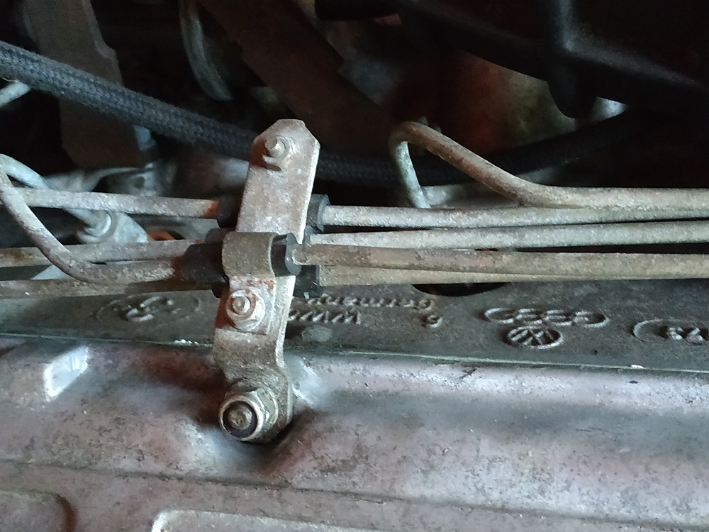

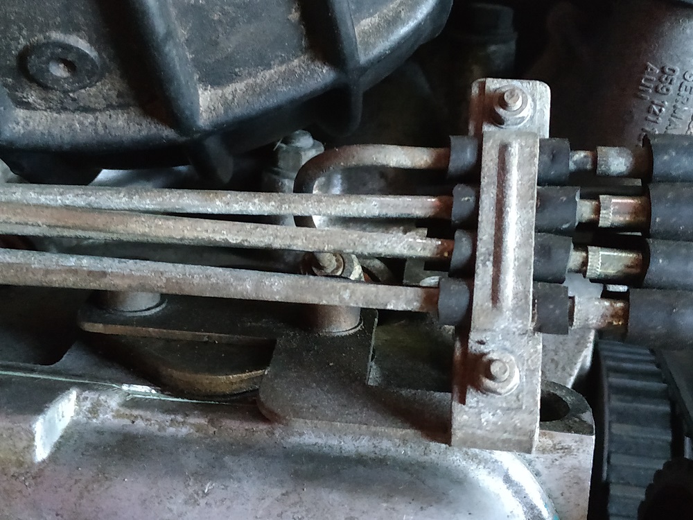

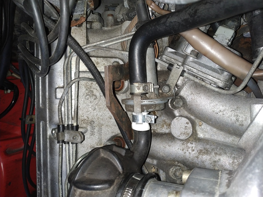

1. Gdzie powinny był poniższe elementy:
[img]http://i65.tinypic.com/73fqza.jpg[/img]
[img]http://i67.tinypic.com/2sba2qt.jpg[/img]

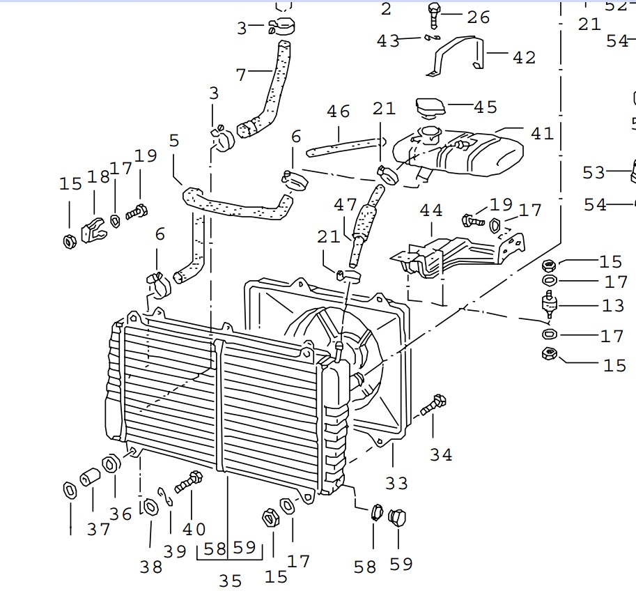

2. Jaki i dokąd powinien iść wężyk ze zbiornika wyrównawczego?
[img]http://i66.tinypic.com/iqvp8z.jpg[/img]

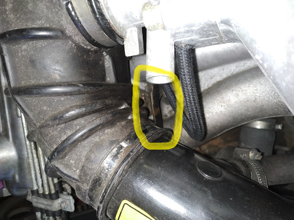

3. Coś powinno być tu wpięte?
[img]http://i67.tinypic.com/2qtk1ee.jpg[/img]

2. Do chłodnicy, jak na obrazku.
3. Co najwyżej imbus, żeby wyregulować mieszankę; )

1 - przewody paliwowe do wtryskiwaczy - przód silnika

2 - przewody paliwowe jw - tył (też może być)

7 - pod gumą dolotu do przepustnicy
www.transaxle.pl

8 - koło zaworu powietrza dodatkowego
www.transaxle.pl

6 - to wspornik do mocowania bagnetu
7, 8 - to uszy do wyciagania silnika

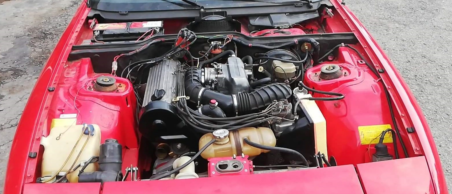

Silnik w samochodzie, osprzęt zainstalowany i jak się można było spodziewać nie odpala smiley
Świece, kable, kopułka, palec są nowe. Chwyta na chwilę i gaśnie, ale tylko na plaku smiley
Tak jakby układ paliwowy nie działał jak trzeba, a odpowietrzony jest pod wtryski. Mamy jeszcze plan całą elektrykę przejrzeć, bo stan kabli pod maską to istna masakra, nie ma też kostek i nie do końca możemy być pewni, że mamy dobry kabel do dobrego pinu podpięty.
Iskra też jakaś słabawa, spróbujemy cewkę podmienić na inną.
Nierówna walka trwa smiley

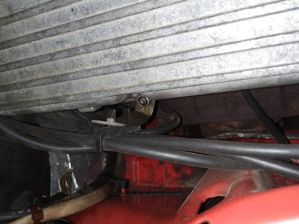

kjubus dodał/a następującą grafikę:
Edytowane przez kjubus dnia 06-09-2019 14:58
Autor RE: Kjubus 924 '80 (dawne auto VIP3R)
Postów: 4839
Dodane dnia 06-09-2019 15:35
piękny silnik - ładnie wygląda, czyściutki ... smiley
