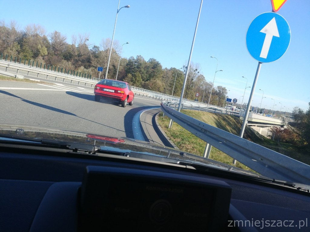

Dodane dnia 07-11-2019 10:37
Gdy emocje już opadną jak po wielkiej bitwie kurz...
Pomijając cały temat remontu silnika, nowych pierścieni, nowych tulei wału, regeneracji głowicy i wielu, wielu, naprawdę wielu niespodzianek silnik cały czas nie odpalał. Kopułka, palec, kable i świece były nowe, zapłon był ustawiony dobrze, założone nowe wtryski, rozrusznik po regeneracji (bo słabo kręcił), alternator po regeneracji. Silnik słabo kręcił i nie odpalał. Tylko spokój mógł mnie uratować, spojrzenie na wszystko od początku, bez emocji.
Przyczyny tego stanu były dwie, jedna banalnie prosta, wręcz śmieszna - źle podłączone kable do rozrusznika, a druga to dwa załamane nowe kable zapłonowe. Gdy wszystko wróciło na swoje miejsce, a kable wymieniłem na inne silnik odpalił od strzału!
Jest jeszcze wiele rzeczy do ogarnięcia: wyciek płynu chłodniczego gdzieś z tyłu silnika, nieszczelny wydech, kilka detali pod maską i... na pewno coś jeszcze się znajdzie.
Generalnie najważniejsze jest to, że silnik odpalił i auto po 3 latach zrobiło pierwsze kilometry.smileysmileysmiley

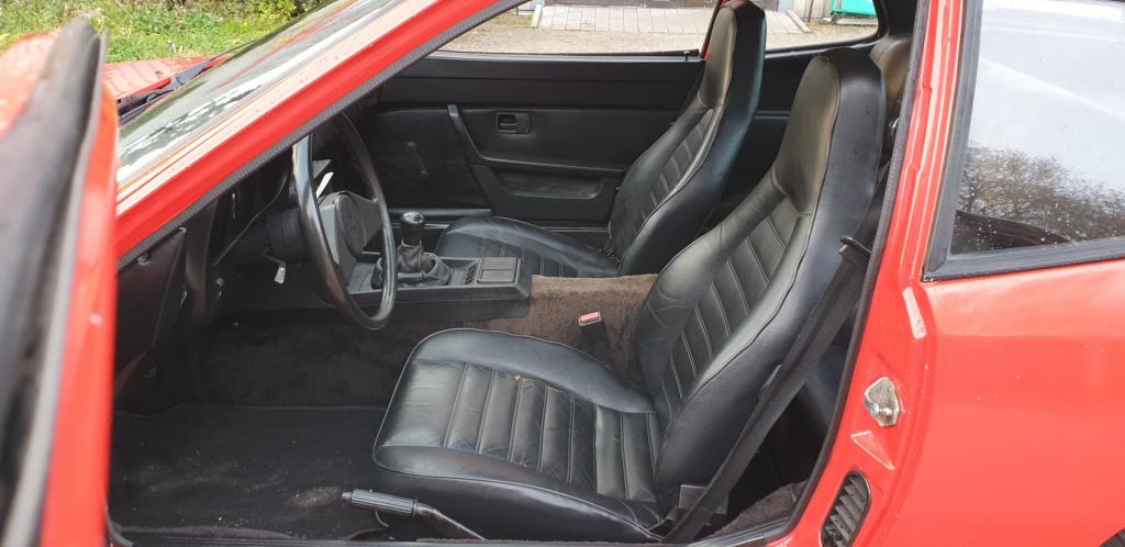

Dodane dnia 18-11-2019 09:10
924 kupiłem 3 lata temu i tak naprawdę dopiero teraz czuję że je mam smiley
Fotel kierowcy był z 944 od czasów Vip3r'a. Przez cały czas remontu szukałem oryginalnego fotela na zamianę, niestety bez skutku. Ostatnio trafiło się kompletne wnętrze w skórze i postanowiłem odejść od oryginału.
