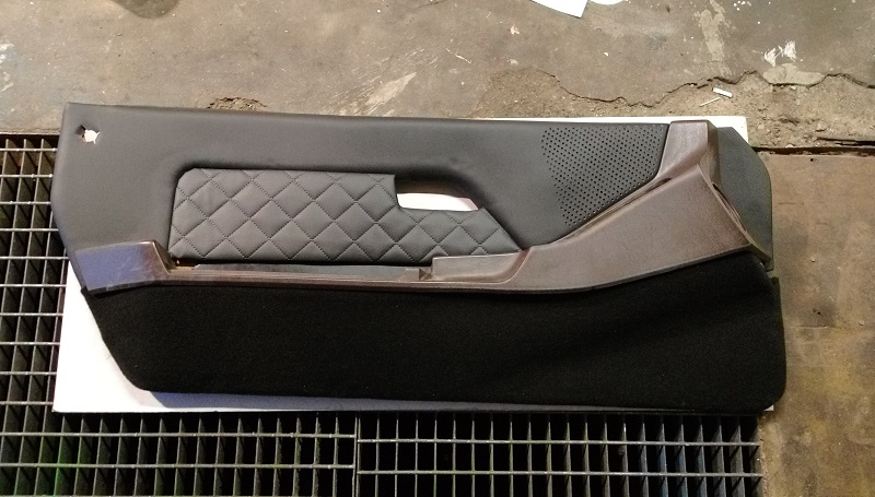

Szybkie spy-photo 2:
Boczek drzwiowy w stanie obecnym ( o 22 stwierdziliśmy, że chyba czas zakończyć tą zabawę ) .
Skaj cięła oraz dziurki wyklepywała oczywiście Pani Prezes, bo ja mam dwie lewe ręce jeżeli chodzi o nożyczki. Miałem raz takie specjalne dla leworęcznych, ale zepsułem. smiley
Ale że ręcznie???? Może powinna się tym zawodowo zajmować!!!!!!
No podoba mi się bardzosmiley
Autor RE: '85 928S 'Hodor' - Natalia&Pumba
Dodane dnia 30-06-2017 20:57
Ano ręcznie smiley
Metodologia była taka, że przykładaliśmy starą, zerwaną sztuczną świnię do nowej, a następnie pryskaliśmy czarną farbą, coby otworki zlokalizować. Następnie szła linijka w dłoń, i kreślone były linie, żeby ewentualne niedomalowane kropencje precyzyjniej wyklepać. A potem to już tylko wycinak i młotek w dłoń... I klepanie. Nadmienię, że jeden kawałek majestatycznie spierdzieliliśmy, więc... Było sporo klepania.
A efekt finalny?... No cóż, jak zwykle nieidealny smiley
Teraz, mamy dylemat co z tym brązowym plastikowym ustrojstwem zrobić... Okleić ciężko, czarny dostać ciężko albo trzeba się pożegnać z horrendalną ilością monet. Zwykle i tak mają mocowania połamane. No jak żyć?

A z czego to jest? Czy to jest pokryte takim samym winylem jak reszta?
Dodane dnia 30-06-2017 21:34
Tak, takim obdartym ze spodniej warstwy materiału winylem, skajem, sztuczną skórą ( jak zwał tak zwał smiley ) . Pod spodem gąbka.
Kusi, żeby też okleić, ale wiem że mnie podczas tej operacji krew zaleje, mniej-więcej w 5 podejściu smiley
EDIT: Próbował ktoś przebarwić to dziadostwo?

No można to malować. Trza by tylko dobrać kolor do tej nowej tapicerki, wyszpachlować ubytki, dać aktywator przyczepności, mały pistolet i jazda

Może się na tym skończyć, tylko mnie martwi fakt, że to jest jednak taki element dość często używany ( niby uchwyt sam w sobie i podpórka rozkładana jest osobnym detalem, ale jednak często się to maca ) . Ciekawe, po jakim czasie musiałbym malować ponownie...
Nic to, trzeba iść rzeźbić dalej - choćby pokleić mocowania...
Postów: 1522
Dodane dnia 01-07-2017 15:18
Mówię o farbach którymi maluje się siedzenia i z tego co mi wiadomo spisują się nieźle, ale wiadomo nic nie jest wieczne...

extra normalnie, tuner, mechanik, tapicer w jednym (masz zaparcie). A tak serio efekt super tylko szkoda tych nerwów. Co do trwałości teraz farby do skór są trwałe, a tymi klasykami i tak nie wiele się jeździ.

możesz popytać Laderzentrum czy cos polecą... albo VHT vinyl dye

Malowałem całą skórę na siedzeniach i kierownicę 2 lata temu w jednym aucie, roczny przebieg około 10 tys km i powiem, że po dwóch latach jest ok, poza kilkoma pęknięciami na siedzisku gdzie się skóra standardowo marszczy to jestem zadowolony.

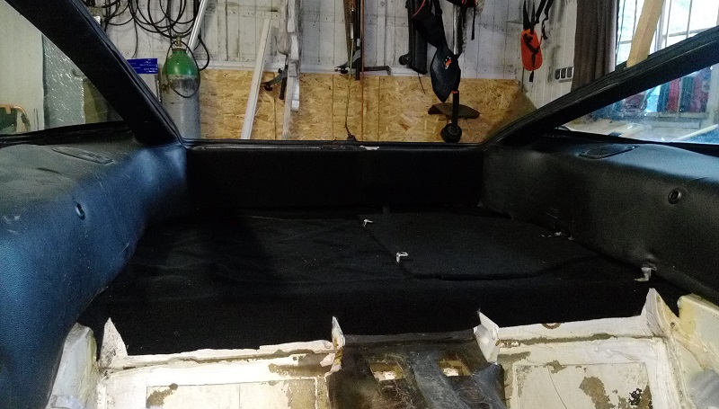

Nowe, lekkie wykładzinki.
W sumie posiedziałem 8 godzin. Progres kształtuje się tak:
- wywaliłem wszystko z wnętrza
- odkurzyłem i umyłem ciepłą wodą powierzchnię karoserii ( wewnątrz i na zewnątrz ) , żeby się nie upierdzielić jak zwykle.
- Wyszarpałem wszystkie odpadające wygłuszenia, gumy, wyczyściłem rdzę powierzchniową ( do Hodoru się woda lała przez klaposzybę długi czas ), poleciałem podkładem.
- dorobiłem nową pokrywę koła zapasowego i ją okleiłem.
- wyszarpałem uszczelkę klaposzyby, umyłem ją, odsyfiłem cały obszar z igieł i gnojowicy, co się tam nazbierała - po czem zainstalowałem uszczelkę nazad.
-wyciąłem i przykleiłem wykładzinę bagażnikową ( po upewnieniu się, że elektryka tam już jest cacy ) .
I pewnie jeszcze parę dupereli, co ich nie pamiętam. Powoli do przodu smiley
