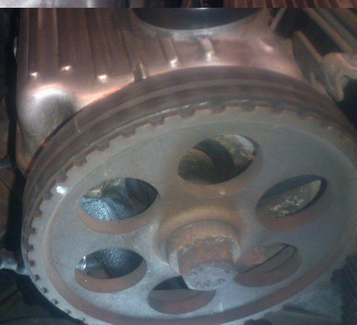

Chłopaki, jest tak! Jak mam na kole zamachowym 0, to kółko wałka jest w takiej pozycji jak na zdjęciu. Białym markerem jest zaznaczony znak na kółku, a wskaźnik na pokrywie widać smiley. Zaznaczyłem markerem 0 na kole zamachowym, bo w życiu bym go nie widział nawet w lampie. Gdy widzę 0 centralnie, to na lampie mam na potencjometrze ustawione 8. To chyba aż tak źle nie jest no nie?
Autor RE: 924 "Szarak" Bydgoszcz
Postów: 7517
Dodane dnia 30-08-2014 21:21
Rozumiem, że na kole wałka rozrządu w miejscu zaznaczenia korektorem po drugiej
stronie kółka masz wybity znak w postaci kropki/dołka. I tylko na tą stronę "przerzuciłeś"
korektorem dla lepszego zobrazowania sprawy. Znaku na kółku rozrządu powinieneś
szukać od drugiej strony niż ta od której zrobiłeś zdjęcie.
Jeżeli jednak wszystko jest ok, tzn. wiesz gdzie szukać znaku na kole wałka rozrządu
to chyba zdajesz sobie sprawę że coś jest ewidentnie nie tak? Koła wałka rozrządu
nie da się ustawić inaczej, bo jest klin który wymusza to ustawienie. Natomiast
koło zamachowe da się ustawić w wielu pozycjach - nic nie wymusza jego poprawnego
ustawienia.
Możliwe, że rozrządu masz ustawiony dobrze, tylko koło zamachowe masz źle
założone. Przy takim założeniu Twój zapłon jest ustawiony źle. Pytanie tylko czy
zamierzyłeś -8 czy +8? Nie wiem jakie masz wskazówki, generalnie chodzi o to
czy jest zapłon wyprzedzony (iskra zostaje podana przed GMP) czy opóźniony
(po GMP).
Możliwe, że masz rozrząd ustawiony źle, choć przy tak dużej różnicy chyba nie
można mówić o równej pracy, ale widziałem różne kwiatki także wszystko jest
możliwe. Zobacz jak się ma do ustawienia tyłu - ustawienie znaku na przednim
kółku. Zakładamy że jest poprawnie zainstalowane.

Ewidentnie popełniłem błąd, bo zaznaczyłem znak z przodu, ponieważ żadnego znaku z tyłu kółka nie mogłem znaleźć. Ale właśnie poszedłem jeszcze raz. Zrobiło się juz całkiem ciemno i przy latarce go znalazłem. I jak ten z tyłu ustawiam na wskaźnik na pokrywie zaworów, to na kole zamachowym widze idealnie 0. Lampa ma skalę od 0 do 60, nie ma żadnego -. Po prostu gdy silnik chodzi i strzelam w koło zamachowe, to idealne 0 na kole widzę na ustawieniu 8 na skali lampy. Nie mam pojęcia czy na minus czy na plus, bo lampa nie ma żadnego minus, skala jest dodatnia. Koło zamachowe jest synchroniczne z wałem tak? Przecież zawsze jak obrócę silnik i co każdy obrót kółka rozrządu o 180 stopni widzę znaki, bo zamach się kręci 2 razy szybciej. Przepraszam za te błahostki to po prostu błąd z mojej strony, że nigdy nie rozebrałem żadnego silnika (zawsze się bałem, że zepsuję) i mam takie dziury w mojej wiedzy. Rodzina już mnie wywala z tym do mechanika, ale w ten sposób w życiu się niczego nie naucze..

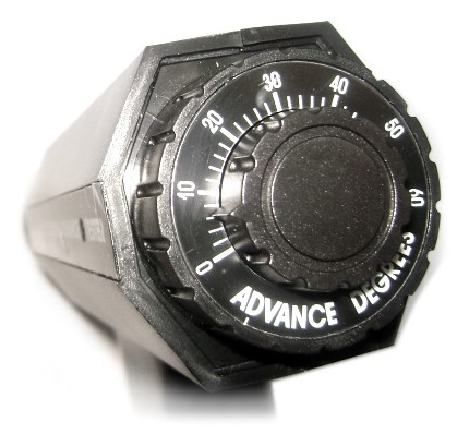

Mam też takie pokrętło. Nie wiem do czego służy. Na pewno nie do sprawdzenia kąta ustawienia zapłonu smiley

To teraz nie mam pojęcia co to są za wartości. Zaznaczę sobie jeszcze markerem to +10 i - 10, w ten sposób kręcąc tym potencjometrem będę wiedział, czy na plus przesuwam, czy na minus. Skoro widze 0 na położeniu pokrętła na 8, to - lub + 10 (jeśli to pokazuje kąt) będe widział na 18. Zaczyna mi sie rozjaśniać, bo dowiedziałem się, że 0 to górne położenie tłoka ;P. Więc musze zapłon opóźnić o te 10-12 tak? Więc ma to być (+) 10-12 czy dobrze rozumiem?

To pokrętło służy właśnie do ustawiania kąta wyprzedzenia zapłonu.
Masz 8stopni BTDC, czyli 8stopni przed górnym martwym punktem, daj
10 będzie seryjnie i tyle smiley To -10 i +10 było w latach 70tych bardzo
przydatne na kole zamachowym, bo nie było lamp z regulowanym kątem
wyprzedzenia (i teraz nie wiem co napisać, chyba kątem wyprzedzenia
światła lampy stroboskopowej, a nie zapłonu). To pokrętło reguluje ile
wcześniej ma lampa strzelać, a nie kąt zapłonu przecież smiley

Skoro tak to: BTDC = +10, ATDC = -10 . Dla modeli EU ma być 10° BTDC (+10) przy 950 ± 50 rpm z odłączonym regulatorem kąta wyprzedzenia .
Natomiast potencjometr w tej lampie pełni jedynie rolę kątomierza - nie jest wcale potrzebny do regulacji kąta wyprzedzenia.
