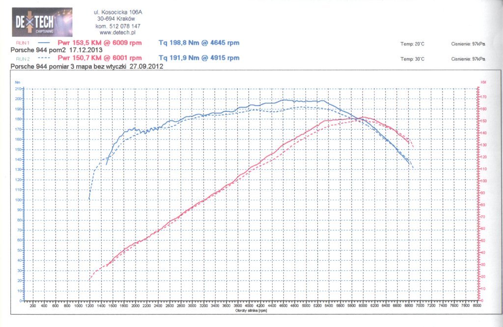

Dziś odpaliłem chyba po raz ostatni ten silnik aby z czystej ciekawości zrewidować moc i kompresję. I tak:
12.5 (1)
12 (2)
13 (3)
13 (4)
Na hamowni widoczny ponownie niewielki przyrost mocy (153.5 KM) i momentu (199 Nm) zwłaszcza w górnych partiach. Zastanawiające jest to wypłaszczenie krzywej mocy powyżej 5400 rpm - żałuję, że jednocześnie nie można było zmierzyć AFR bo coś czuję po kościach, że tam mogą być brakujące koniki...
