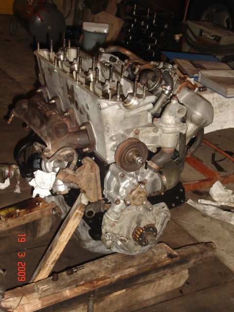

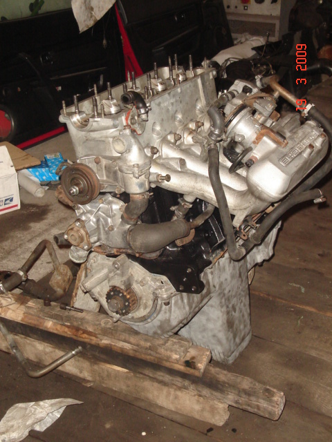

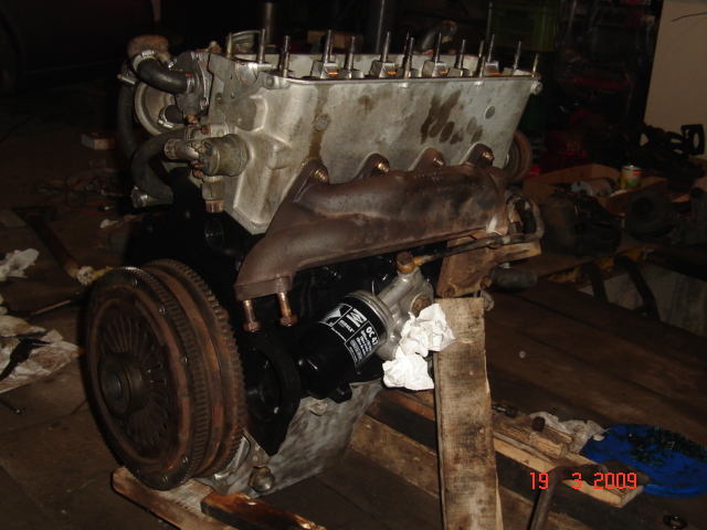

Dodane dnia 19-03-2009 22:46
Misiek - pasek inny, swiece dlugoscia takie same ale oczywiscie inny model.
Prace ruszyly powoli do przodu smiley
Edytowane przez michal928 dnia 19-03-2009 22:53
