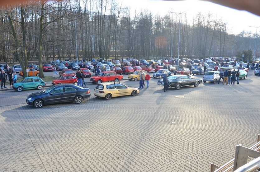

Przedwiosenne Wietrzenie Klasyków - impreza niesportowa, moja pierwsza w tym roku, w której chętnie wziąłem udział. Pogoda była rewelacyjna, auto od samego rana miało wielką ochotę gdzieś pojeździć.

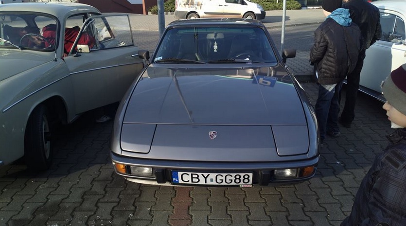

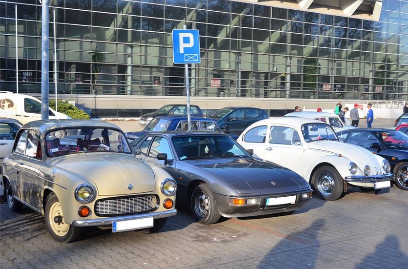

Niestety sam reprezentowałem rodzinę Transaxli Porsche, ale kilku forumowiczów również pojawiło się na zlocie.

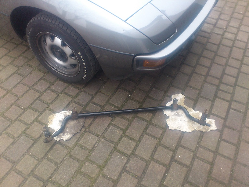

jako że tylny stabilizator jeszcze jest miejmy nadzieję w drodze, mając dzisiaj piękny pół-słoneczny dzień i zapas czasu podjęta została szybka decyzja. Sru na motor - do hurtowni śrub po ładne nowe M8 z nakrętkami samokontrującymi. Stabilizator dawno polakierowany, leży i kusi oczy, no tak być nie będzie. Gumy mocowań wahaczy powchodziły jak marzenie w grubszy stabilizator. Trochę się nagimnastykowałem na lewarkach i wreszcie nadszedł czas testu. Moja dojazdówka do miejscowości już sama w sobie wygląda jak piękny oes, gdzie nie raz domykałem opony do granicy w sumie dziwnie zastanawiając się, czemu tak szybko. Wręcz wrażenie miałem, że kumpel starą Ibizą jedzie tam szybciej smiley. Może jest i lżejszy, ale nie ma opon, ani nie zna granic pojazdu. Dziwne ... No i dziś sobie rozgrzałem silnik na podwórku do 80 stopi i ogień.
No to moje subiektywne odczucia: Po przejechaniu konsternacja - wysiadł mocium pan z samochodu i drapie się po głowie. O co tu właściwie chodzi.. tak jak auto na granicy opon ładnie, nie! Nie ładnie. Ono brzydko wyłaziło do zewnątrz zakrętu, tak tu nie tylko nawet nie dotarło do granicy, a przód jakby nagle się spiął i zrozumiał - Aha dobra! To działam i podjął wraz ze mną walkę z zakrętem. No ciskał się do wewnątrz ile mógł. Niestety tył zachowywał się jak ciągnąca za mną przyczepka. Ale po tym co dzisiaj przeżyłem, jak nie dorwę wkrótce tego tylnego staba, to sobie go chyba sam choćby wydrążę łyżeczką w surowym klocku smiley.
Przeżyłem w sumie szok, bo przez cały czas uważałem, że zdecydowana większość sukcesu to dobre opony. A to wcale nie tak. Jak te Firestony co prawda uliczne nienaturalnie szybko przestawały kleić, tak po założeniu stabika jakby wskoczyły na nowy poziom .. Później nie dowierzając jeszcze raz i szybciej! Znowu nie dałem rady zerwać im przyczepności, przód jakby wskakiwał w jakieś szyny smiley ale tył niestety już tradycyjnie wyśmigiwał z zakrętu. A co dopiero jakby założyć regulowane Koni/Gazy i tyci twardsze sprężyny i drążki skrętne. Dlaczego oni go na takim cieniasie z przodu wypuścili z fabryki. Ja nie mogę, jakie to są przecinaki smiley. Banan na cały tydzień. W końcu wiem dokąd idę, seryjne 924 na rasowanym zawieszeniu. Radość z oglądania, wolnej jazdy, szybkiej jazdy, no i nie zawstydzi Cię Ibiza benzyna-gaz 1.4 z 95' .. bo lekka.
