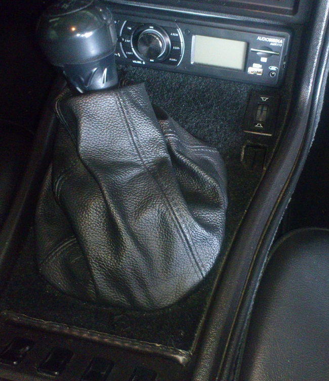

Ori klamry też nie mam smiley. Idąc tym tropem potrzebuję też dywanika tego przy dźwigni zmiany biegów. Poprzednik wyciął w nim otwory pod jakąś samoróbkę (widać pod potencjometrem balansu głośników). Czarny (jak na zdjęciu), stan musi być idealny smiley.
Do tego dochodzi pochwyt zmiany biegów taki jak mam na zdjęciu. Ma ktoś patent na taką sytuację, gdy pochwyt zaczyna się obracać na drążku ;/? Ja cudowałem z różnymi rzeczami, aż w końcu pochwyt pękł i skleiłem go tymczasowo na taśmę smiley.

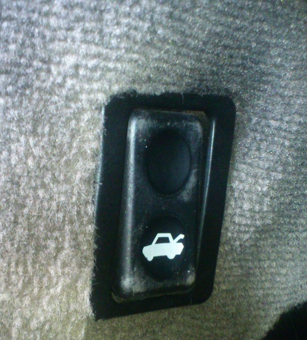

No i przełącznik od klapy - w końcu ją uruchomię. Prawdopodobnie to on jest winny. Jak się go wyciągnie i podłączy napięcia do odpowiednich styków, to zamki pracują. Mój jest z resztą jakiś poobcierany, dziwne rzeczy jakieś się z nim działy smiley. Kiedyś miałem mieć od Ciacha, ale mi nie pykło smiley, a ugryzę go jeszcze raz.

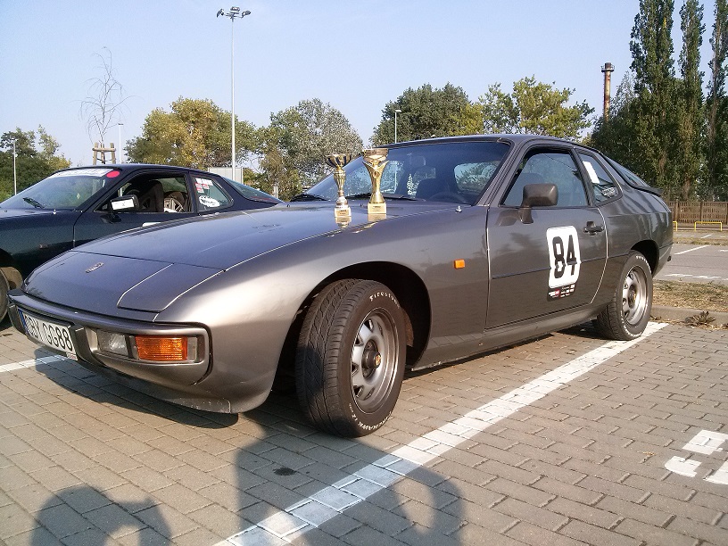

No i jeszcze zwycięska fota oprócz pucharu bon na 100zł na części do układu hamulcowego smiley. Klocki jeszcze troszkę i trzeba będzie zmienić, więc jak znalazł smiley.

A z tą fotka kojarzy się ciekawa historia. Zajeżdżam na parking po 3 próbnych i gaszę auto - oczywiście samozapłony wywywywyywywyyyy. Jarek od czerwonego Renault Alpine rzuca hasło: weź kolego świece wymień, bo szkoda silnika. Aha, może już wskazówka - świece, może to one to powodują. No to gadamy chwilę i kwestia przeszła do zapłonu. Jaki mam.
M: No 10 -12 BTDC na wolnych.
J: A jeździsz na wolnych obrotach, czy na szybkich?
M: No na szybkich..
J: to czemu ustawiasz na wolnych..?
A no w sumie logiczne xD, że źle robię.
Jarek postrzelał lampą i okazało się, że o 15 stopni do dupy na 4000 rpm. Na zamachu ustawiliśmy 0, na kole wału narysował sobie mniej więcej - 30 kilka i tak ustawiliśmy do 4000 rpm. Wsiadłem i o w mordę. Jakbym wywalił wnętrze z samochodu smiley i silnik trzymał 1500 na jałowych. Jarek śrubokrętem mu na 900 na przepustnicy - no, tak powinno być od początku. I świece mam do wymiany - te tez jakaś wskazówka, wymienię i zobaczymy co się będzie działo. No i doszliśmy do wniosku, że podciśnieniowy regulator nie działa wcale. To kolejna wskazówka.

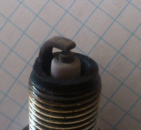

No i w końcu miałem czas się zabrać za to co należy smiley. Dla przypomnienia temat samozapłonów przy gaszeniu silnika. Wykręciłem świece i znów jestem w kropce. NGK BP7ES to wcale nie jest taka gorąca świeca.. i zalecana do 924, to odpowiednik temperaturowy Championa i Boscha podanych w Haynesie. Owszem, mogę spróbować ze świecą zimniejszą NGK BPR8EIX, ale czy to ma sens, kiedy we wszystkich ofertach jest napisane, że to świeca dla aut na LPG (który jak wiemy spala się w większych temperaturach) no i cena 40zł za sztukę mówi mi, że takie rzeczy kupuje się jak się już ma pewność, a nie do testu smiley. Jednym słowem, nie powinien kaszleć po gaszeniu na tej świecy. Ewentualnie po jeździe torowej, ale po zwykłym jeżdżeniu po mieście?
Co jeszcze mogę sprawdzić? Kubo, sugerujesz może, że mam zbyt bogatą mieszankę, która podnosi temperaturę w komorze spalania?
Spróbuje się dokopać do świec jakie miałem przedtem, ale to graniczy z cudem.. leżą razem ze świecami ze wszystkich samochodów, jakie mieliśmy w tej dekadzie.
Załączam obrazek świecy, nie jestem fachowcem, ale na moje bardzo dobrze wygląda ...
