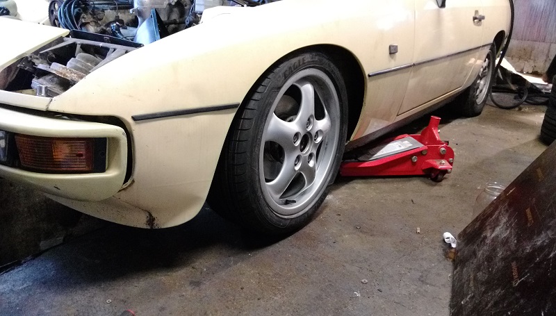

Niech się stanie niskość! smiley
Autor RE: Projekt "Hellman's"
Dodane dnia 23-03-2018 19:16
No ładnie... tak akuratnie...
A lewarek zostaję, nie da się wyjąć smiley

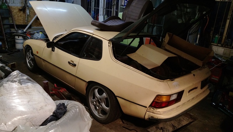

Dodane dnia 25-03-2018 20:36
Miszcz fotografii to ze mnie żaden smiley A i elokwentnie dziś też nie będzie, bo padam na twarz smiley
W sobotę była przerwa, więc niedzielę postanowiłem spędzić intensywnie. W garażu byłem o 7.05, wyszedłem o 19.40...
Z rana ogarnąłem prawy przedni zawias, a potem przyszła pora na tył... Odhaczone smiley
Co ja dużo gadał będę... Podoba mi się ten samochód w tej konfiguracji smiley
Jutro pójdzie odrobinę do góry, poskręcam na oko geometrię, żeby do warsztatu się dokulać...
Zostało poskładanie układu hamulcowego i ogarnięcie rozrządu... Do Świąt będzie latało smiley

Dodane dnia 25-03-2018 21:11
Chyle czoła, Pumba jesteś wspaniały-ja traciłęm znacznie mniej czasu na pisanie o wstawianiu zdjęć nie wspomnę a zrobienie auta trwało 1,5 roku a Ty w 1,5 miesiąca dałeś radęsmiley
Dodane dnia 25-03-2018 21:38
Nie no, Panie Tona, nie porównuj Pan tak projektów.
968 TS to zdecydowanie inna półka... Cośtam robię, niestety znów wyszło "na szybko", bo Volvo domaga się remontu, a jeździć nie będzie czym, jak Majonezu nie skończę... No i w końcu na sezon mógłbym mieć jakieś Porsche w stanie jezdnym...
Obiecuję sobie za to, że kiedyś ogarnę to tak na "porządnie"... Z piaskowaniem, malowaniem, cynkowaniem... ( pff... kogo ja tu oszukać próbuję... smiley )
Tak sobie codziennie przechodzę obok Hodora i myślę: "kurde, ale to jest zgrabny samochód", ale jak opuściłem dziś Hellmansa w końcu na docelowych kółkach... Linia 924 to jednak klasa sama dla siebie, nawet 28 nie podskoczy smiley

W ogóle jak to się fajnie " czymie " kupy na tym kole smiley
IG: morskie.grzybowo
Garaż:
982C - MY18 718 Cayman
955 - MY03 Cayenne S
Dodane dnia 25-03-2018 23:18
dokładnie , to jedno z lepszych kół do 924, choć do ścigania trochę duże i drogie...
