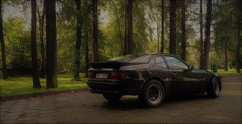

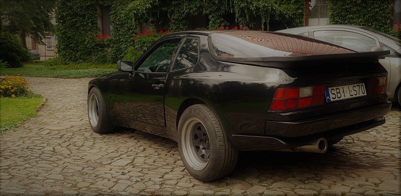

Dodane dnia 27-08-2020 09:24
84' 944
HoQ dodał/a następującą grafikę:
www.facebook.com/Project944ByHoQ/

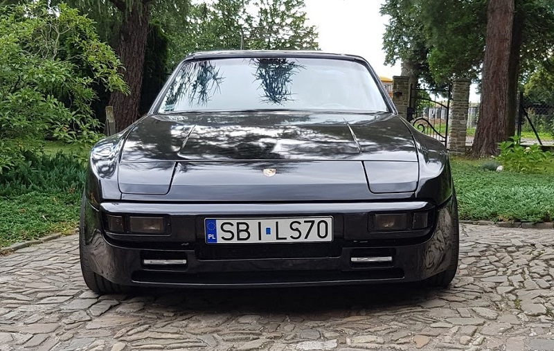

Dodane dnia 27-08-2020 09:25
3
84' 944
Autor RE: 944 by HoQ
Dodane dnia 27-08-2020 16:49
ładne autko! Felgi pasują idealnie do tego auta, rant, dużo gumy... super.

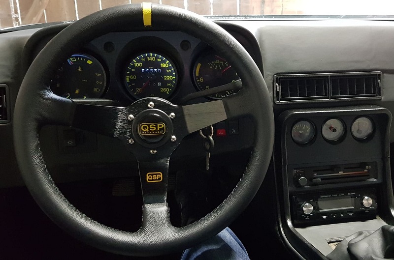

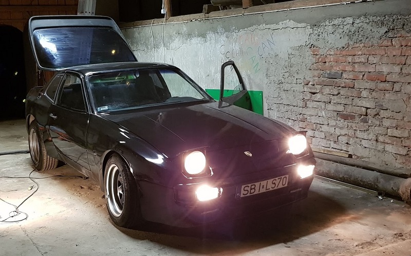

Składania ciąg dalszy i ostatnie szlify przed pierwszym od 10 lat przeglądem.
84' 944

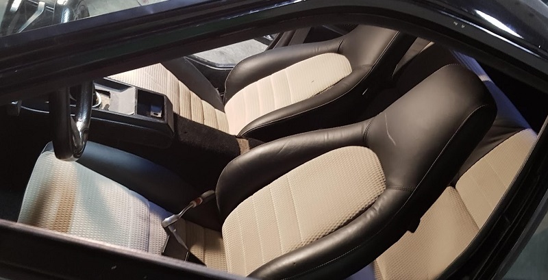

Dodane dnia 02-09-2020 13:31
84' 944
Dodane dnia 02-09-2020 20:46
Jaka przemiana smiley

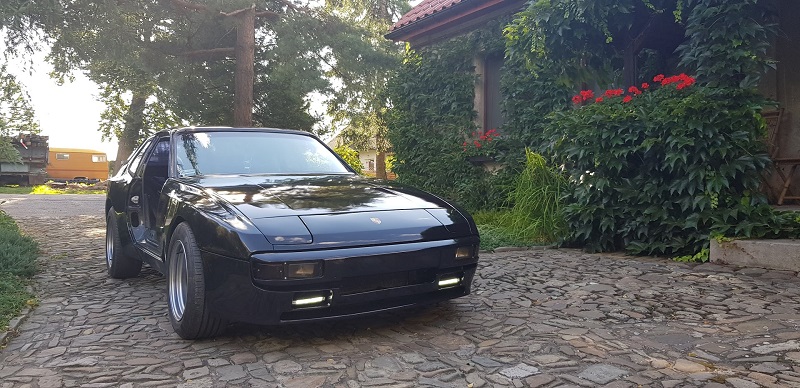

Dodane dnia 03-09-2020 15:10
Heh ten wóz to tylko ocalały kundelek spod płotu, więc szydera jest mile widziana, a wręcz wskazana smiley
Przy okazji szybki update - Prosie dziś dostało nowy ster, bo stara kiera była chyba z gokarta albo jakiejś zabawki - tragedia.
Jutro montuję pasy, lusterka, boczki drzwi i do SKP po (oby bezproblemową) pieczątkę.
84' 944

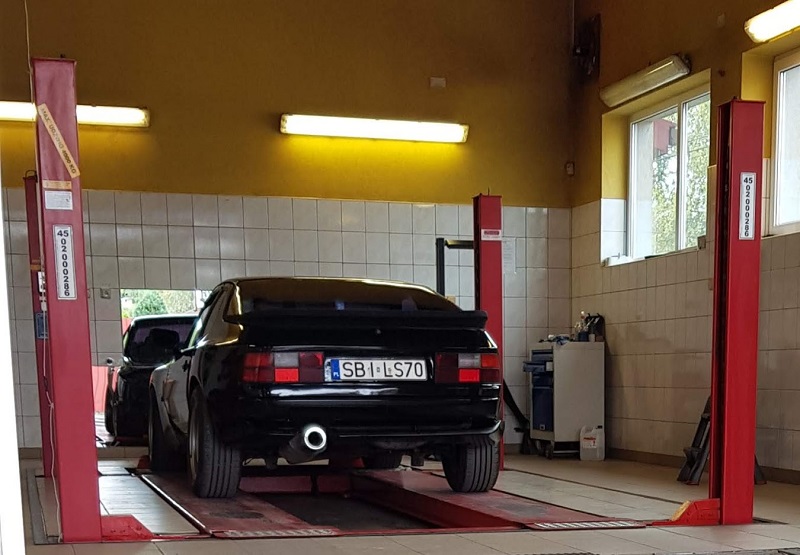

Dodane dnia 06-09-2020 12:09
Dzięki, w internecie i z odległości minimum 3 metrów rzeczywiście nieźle się prezentuje smiley
Jeśli chodzi o przeglądy to zwykle robię w ASC w Hałcnowie i tam też Prosiaczek przeszedł w piątek swój pierwszy od 10 lat, legalny przegląd smiley
36-letnie auto, 10 lat stania, mnóstwo zmian i poprawek, a diagnosta po długich oględzinach doczepił się do... wycieraczek smiley
Jest jeszcze milion rzeczy do ogarnięcia i daleko do końca drogi, ale cel na ten rok został osiągnięty z czego się mega cieszę.
84' 944

To była wizja poprzedniego właściciela i jego mechanika - taką odziedziczyłem.
Sam pomysł może i ciekawy, ale jakość wykonania i estetyka była kiepska (liczniki główne były żółte z 944, górne dodatkowe białe z 924 a dolne jakiś autogauge z białym tłem), a na dodatek funkcjonalność zerowa, bo dodatkowe górne pokazywały to samo co dodatkowe dolne - słowem przerost formy nad treścią w kiepskim wykonaniu.
Gdyby to jeszcze było turbo i dodatkowe zegary faktycznie były potrzebne, to bym rozważał zostawienie / poprawienie tej koncepcji.
Mi tam do tego auta pasował totalny minimalizm i w tą stronę poszedłem, upraszczając nawet conieco tego co fabryka dała, mimo że nie dała za dużo smiley Ile ludzi, tyle wizji smiley

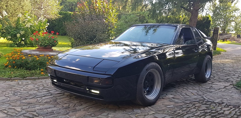

Dodane dnia 04-10-2020 23:59

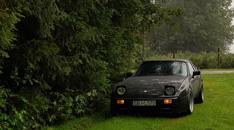

Aktualizacja pamiętniczka Prosiaka.
Po przeglądzie udało się wreszcie na chwilę przestać grzebać i zacząć coś jeździć. Z naciskiem na "na chwilę".
Na dzień dobry po ponad 100 kilometrach bezproblemowej jazdy z wzorową temperaturą chłodziwa i ciśnieniem oleju, co już było dla mnie mega osiągnięciem, dało o sobie znać łożysko koła lewy tył.
Ma to sens, bo jeszcze wspólnie z poprzednim właścicielem wymienialiśmy z dwa lata temu prawy tył. Kolejny raz potwierdza się że warto robić łożyska parami. Szybki zakup, szybka wymiana, auto jeździ dalej. Na chwilę.
Dziś po około 70 km przejażdżki, zostawiłem auto na jałowym i samo zgasło, po czym już nie chciało odpalić. Trochę matematyki i pojawiła się myśl: mogło braknąć paliwa, mimo że wskaźnik pokazywał wciąż 1/4...
Dolałem 5litrów, auto odpaliło, ale pracuje dosyć dziwnie. Na jałowym jeszcze jest git, ale im bardziej otwarta przepustnica, tym bardziej chodzi jak na 3 gary. Odpinanie po kolei przewodów nie wskazało jednoznacznie problemu na konkretnym cylindrze, stąd powstała myśl że może pompa z resztkami paliwa zassała syf z dna baku i zapchała filtr.
Filtr zamówiony, wymienimy i zobaczymy co dalej.
W międzyczasie dzięki m.in. częściom od e-samby i simpreza udało się uruchomić klaposzybę - wcześniej była zatrzaśnięta na amen. Choć do ideału jeszcze trochę brakuje, to na razie możliwość otwarcia i zamknięcia klapy zarówno z zewnątrz jak i z przycisku w pełni mnie zadowala.
No i tak nam leci jesień z tym moim gruzikiem, czasem słońce, czasem deszcz, ale jak już działa, to ciężko nie mieć banana na gębie smiley
Właśnie, a propos deszczu, ostatnio jak popadało, to odkryłem że szyba przednia jest do wklejenia na nowo, wycieraczki ledwo się przemieszczają i przydałoby się wreszcie założyć zbiornik i pompkę do sprysków szyby... Ehh...
Wrzucam też dla rekordu kilka aktualnych fotek.
Pozdro!
84' 944

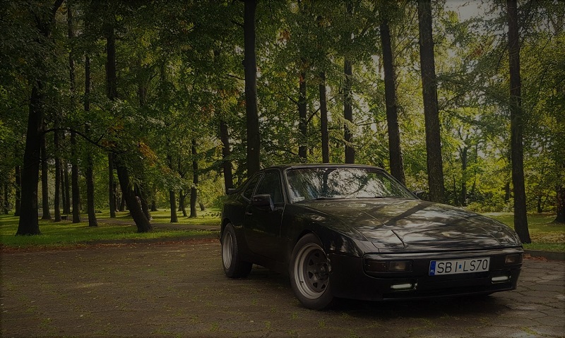

Dodane dnia 05-10-2020 00:00
3
84' 944
Dodane dnia 05-10-2020 06:51
Frajda z jazdy już jest a reszta...
