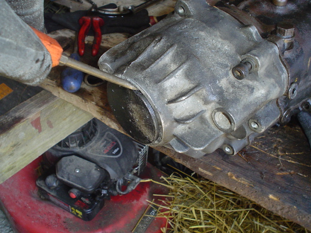

jest ona zabita i wyciąga się ją tak jak simeringi
trudno ją wyjąć bez uszkodzenia - nie jest jednak droga więc warto ją sobie zamówić wcześniej żeby potem ne czekać
