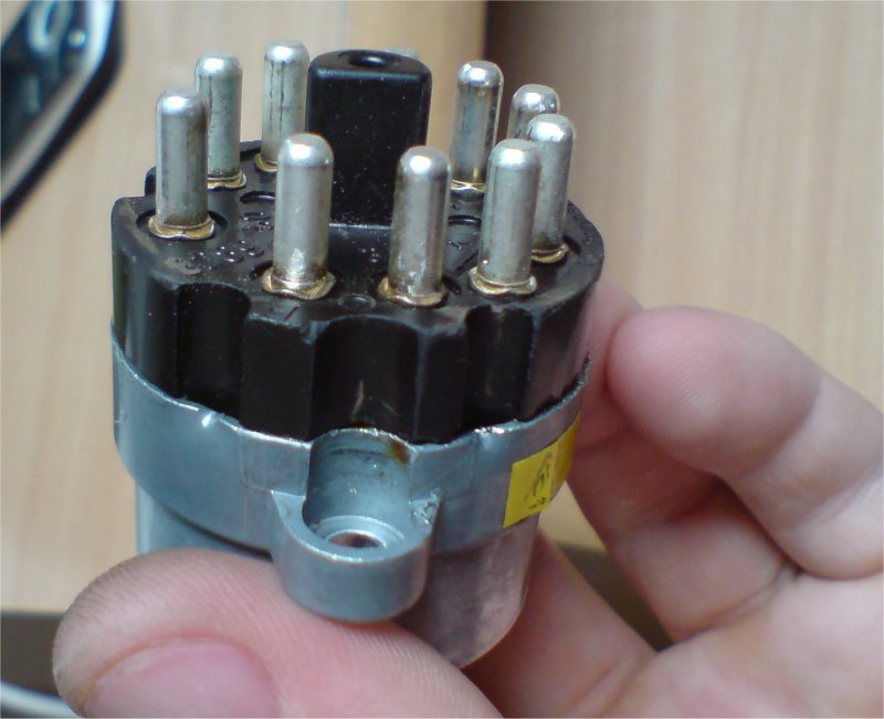

Autor RE: Porsche 928 s4 euro 1987r manual
Dodane dnia 10-09-2010 12:54
heh pol auta rozkrecilem i chyba jednak stacyjka a raczej jej kostkasmileys aku sprawdzalem z kazdej mozliwej strony,napiecie na kablu przed stacyjka 11.7 (aku 12.8 - gdzies gubi ten 1v - pewnie poprostu stara instalacja i trzeba by bylo wymienic cala wiazke).
EDIT: nowa kostka(uzywka na 101% sprawna) podlaczona i niestety nic. Niestety przekazniki bede mial najszybciej w poniedzialek a pewnie i pozniej wiec narazie doksztalcam sie jak stestowac czy te ktore podejrzewam ze padly sa ok lub nie. Przewertowalem wszystkie fora i tips and tricks na necie odnosnie 928 i widze ze mam dosc popularny problem w 928 wiec nadal podejrzenia padaja na przekazniki i/lub kompa smiley.
PS: napewno komus przyda sie info ze kostke stacyjki 944 od 85.5,carrera 3.2,993,959 i wszystkie 928 do 91 maja ta sama smiley

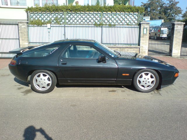

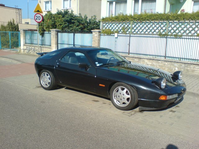

no niezla jazda,do wczoraj walczylem z autem bo okazalo sie ze odpal i po 2-5sekundach gasl. Po konsultacjach z tkackim dowiedzialem sie tylko ze jest bardzo duze prawdopodobienstwo ze to komp. tj iskra na przewodach wysokiego napiecia byla, paliwo dochodzilo a mimo tego wszystko bylo odcinane po kilku sekundach pod odpaleniu silnika. Slowa tkackiego w sumie brzmialy jak wyrok heh smiley - minimum 1K na uzywke kompa i ze 2-3miesiace szukania i dzwonienia po ebay.co.uk lub gdzies w PL lub regeneracja wysylajac stary do USA za 500$. Byla tez szansa ze to owgole nie komp i wtedy to juz by byla wogole tragedia. Naszczescie auto odpalilo ,pracuje ladnie i rwie do przodu jak wsciekle.
Doszedlem do wniosku ze moge zaplacic prawie kazde pieniadze aby sluchac tego ryku silnika kiedy mam na to ochote smiley
Kilka swiezych fotek
przemek84 dodał/a następującą grafikę:

Dodane dnia 09-10-2010 13:48
Edytowane przez przemek84 dnia 09-10-2010 13:48
