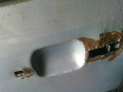

Żebyś Drwalu wiedział. Jak do tej pory to najszybsze jest tempo prac. A ponieważ udało mi się dzisiaj odwiedzić moje GTRs 4x4 biturbo, to przy okazji wrzucę fotkę i oczywiście dodam dobrą radę dla innych, aby mogli się czegoś nauczyć.smiley
Jeżeli ktoś z jakiegoś powodu postanowi zdemontować klamkę zewnętrzną (strona obojętna) to nie polecam metody siłowej typu łom/przecinak + młotek. Otóż klamka przykręcona jest jedną śrubką (widoczną po otwarciu drzwi) tuż nad zamkiem - wystarczy ją wykręcić i klameczkę mamy praktycznie zdemontowaną. Metoda z użyciem innych narzędzi niż śrubokręt jest przedewszystkim bardziej czasochłonna, może doprowadzić również do delikatnych uszkodzeń powłoki lakierniczej (tak jak u mnie - foto w załączniku) jak również uszkodzenia samego mechanizmu zamka (foto brak).
Tak więc jeśli ktoś jest w posiadaniu takiego kompletnego zamka (może być w zestawie z drzwiami) to chętnie bym zakupił. W ostateczności ratunkiem może być samo foto (zamka.. bez drzwi), żeby móc porównać i stwierdzić co się urwało/połamało, bo ewidentnie kilku elementów u mnie brakuje i nie można tych puzzli w żaden sposób złożyć.
