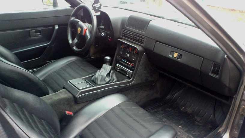

Będę zmieniał stabilizator przedni z 20mm na 21,5mm, - głównie w celach naukowych z ciekawości ile to zmieni. Gumy już pozmieniane, tylko trzeba założyć na auto. Może się uda przetestować na BMK, o ile nie będzie śniegu. I dorzucam wnętrze również w celach testowych - jak wrzucać grafikę na forum. Misja wypełniona smiley. Ostatnio trochę przesiedziałem mocując lepiej konsolę środkową. Była luźna, brakowało bocznych mocowań.
Edytowane przez Szarak Maryjusz dnia 05-04-2013 21:32

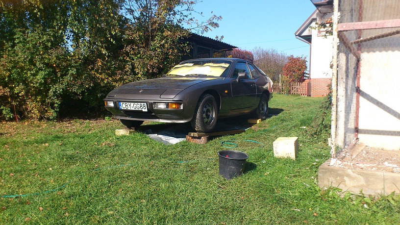

Autor RE: 924 "Szarak" Bydgoszcz
Postów: 1745
Dodane dnia 05-04-2013 21:41
I jeszcze taka bardziej zwariowana fotka z oczyszczania podłogi przed zabezpieczaniem na zimę smiley. Opisu jak później wyglądałem kulając się tam w błocie nie będę raczej przybliżać, ale było fajnie. Podłoga dokładnie wymyta o dziwo, produkty Ranal dobrze się spisują, tak jak odrdzewiacz APP. Podłoga czyściutka i przy progach też. Tam, gdzie korozja była nalotowa nic nie wychodzi, niestety tam, gdzie poważniej ruda siedziała - na spodzie progów trochę wyłazi znów ;/ - 3 razy wyjechane na sól. Chyba trzeba będzie zastosować metodę Ciacha i nie wyjeżdżać zimą wcale, puki nie wykopię tej rdzy z mojego samochodu.
Dodane dnia 05-04-2013 21:58
Wnętrze w stanie pięknym!
Dodane dnia 06-04-2013 12:12
Fakt, jedno z ładniejszych wnętrz... smiley
