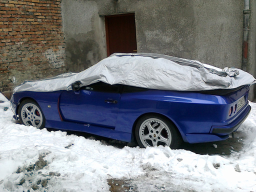

A na zimę mam inny komplet kół ze skręcanymi felgami - i tu mała uwaga gdyby ktoś dawał komuś do renowacji: mimo, że uczuliłem gościa żeby sobie jakoś spamiętał który środek z której jest felgi, to ostatecznie pomieszał przy skręcaniu. Zorientowałem się dopiero jak nałożyłem koła - lewy przód wystawał, prawy tył był mega schowany - inne ET smiley i zamieszanie z ponownym transportem i rozkręcaniem felg ehhhh.
Ale już jest git, foto poniżej:

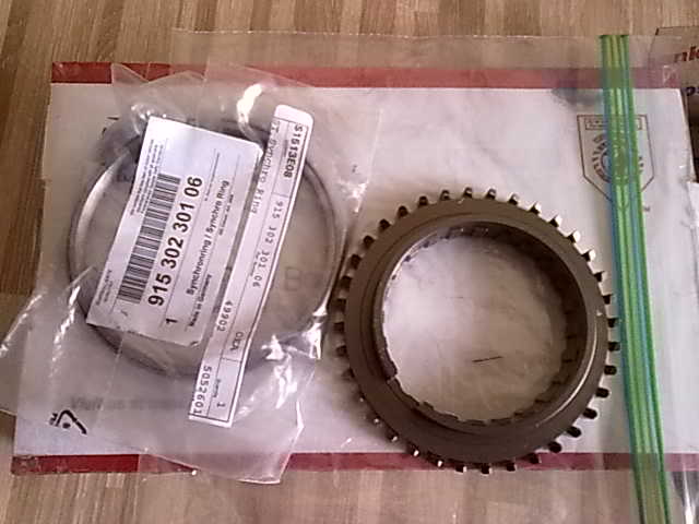

Ze stanow doszly: synchronizator 1-go biegu oraz zębatka włączająca. Przed sezonem skrzynia jeszcze raz idzie "na stół" poniewaz denerwowało mnie w tym sezonie zgrzytanie "niedokonczonej" poprzednio jedynki... (brak bylo czesci).

Kolejny drobny update.

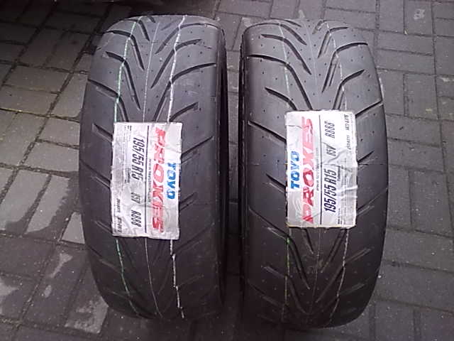

Toyki na razie 2 na przod - na tyl pojda chyba szersze - 215 50 15.
Nie oplaca sie... Dorobienie ok 750zl - ze stanow podobnie lub nawet taniej za gotowy...

No niestety erki poszly w gore... W zeszlym roku ten rozmiar kosztowal normalnie 260zl - ze znizka taniej. Teraz jest po 350... Po max znizkach da sie wyrwac za 300... Ja kupilem na allegro taniej bo po 200 (razem 200 w kieszeni) ale wylezane - rok 2004/2005. Oczywiscie nowe wiec jest szansa ze beda ok. Producent deklaruje trwalosc opony na 10 lat. Zastanawiam sie czy wejda na tyl 215 - felga 6 cali... moze byc kicha i bede sie musial zadowolic kompletem 195. Mierzylem ich szerokosc - sa szersze niz cywilne... moje obecne 215 maja węzszą powierzchnie styku opony z podlożem niz te 195... W toyo podaja szerokosc czesci pracujacej opony. Szerokosc calej opony to ok 215 (!). smiley
