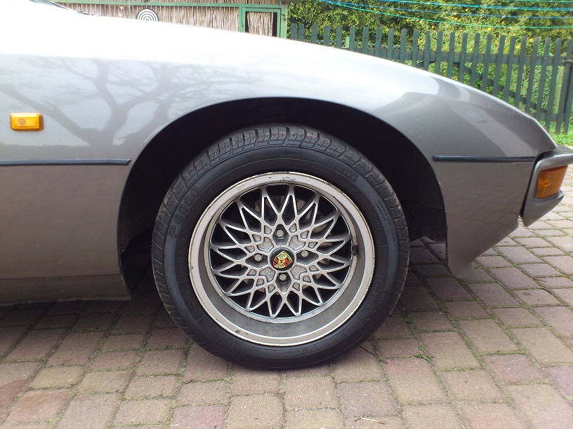

Mniejsza! Wymiana tarcz hamulcowych nie do końca przyniosła efekty jakich oczekiwałem. Kilka typowych kaprysów zostało:
- Podskakiwanie przodu samochodu przy 100 km/h
- Bicie przy ponad 120km/h
- Bicie w kierownicę i w pedał hamulca przy hamowaniu (tarcze też miały winę, ale po wymianie nadal był problem, mniejszy, ale był.)
Dobra! Czas na diagnozę. Wyciągnąłem moje idealnie proste ATS-y na idealnie prostych TZ-200, na których zdobyłem pierwsze w życiu trofeum. I przekładam najpierw przód i test. Nie bije.. nie skacze, jazda jak w pierzynie... nosz piernik - nadal koła... Ale hamowanie ze 140km/h ostro do 80 km/h. Cały tył wibruje... masakra.
Teraz zakładam ATS-y również na tył i test. Hebel ze 140 do 80... spokój.. nosz piernik tylne też do niczego... nadal.
Więc piana... koła pod pachę i do sprawdzonego w końcu faceta - na wyważarkę. Prawy przód krzywy.. a reszta ok. No jak reszta ok... jak nie ok. Facet - nie no ja bym zostawił. No a ja bym nie zostawił kół, co wibrują przy hamowaniu. Robimy tak. Przednie opony prawie nie używane przekładamy na tył.. (jakieś Hankooki kupowałem na szybko żeby się ratować, bo na Fuldach co przyszły z Exipami nie dało się jeździć wcale.) a na przód dostałem nieużywane Pirelli P6000.. a Fuldy co były na tyle weź Pan je zabierz i mi więcej nie pokazuj smiley. Były niby ok, a trzepało tyłem przy hamowaniu...
Wyprostowali prawy przód, założyli opony i wyważyli koła. Pojeździłem trochę i wnioski:
W końcu jest fajnie!
ALE.. zostało delikatne podskakiwanie auta jak piłeczka na równym asfalcie. Tym razem przy różnych prędkościach. Przeciętnemu kierowcy by pewnie to nie zajmowało uwagi, ale mi to dokucza. Ostatnio tak stałem i myślałem... i oparłem się o nosek przy otwartej masce ... i delikatnie bujam, a potem puszczam... i patrzę... a on chwilę tak podryguje jak właśnie podczas jazdy po gładkim asfalcie. No tak.... tata stań obok i spójrz, czy amortyzatory pracuję, gdy bujam. Nie... buja się na oponach. Są jakieś zapieczone, czy cholera wie jak to nazwać.. Jak są większe nierówności to pracują, natomiast jak jest równy asfalt to stoją w miejscu i wszystko przejmuje opona i trzęsie przodem. No bo wiadomo.. równy asfalt taż jakieś małe nierówności ma, no które zbiera sama opona, bo zawias blokują amory. Będę jeszcze myślał co z tym zrobić, bo amorków na razie nie planowałem kupować, a chciałem regulowane smiley.

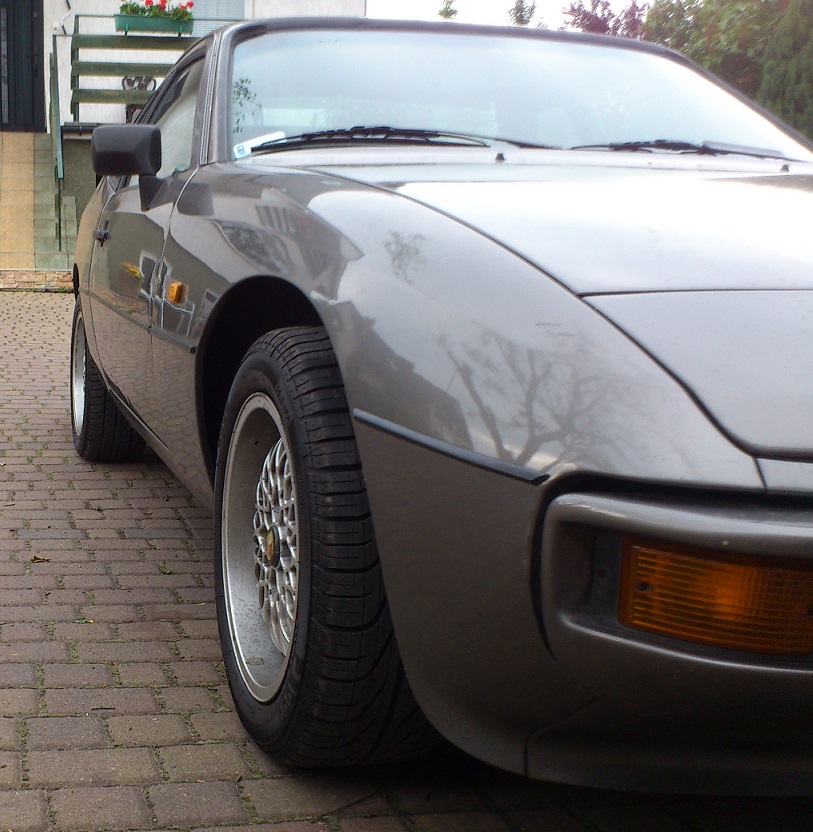

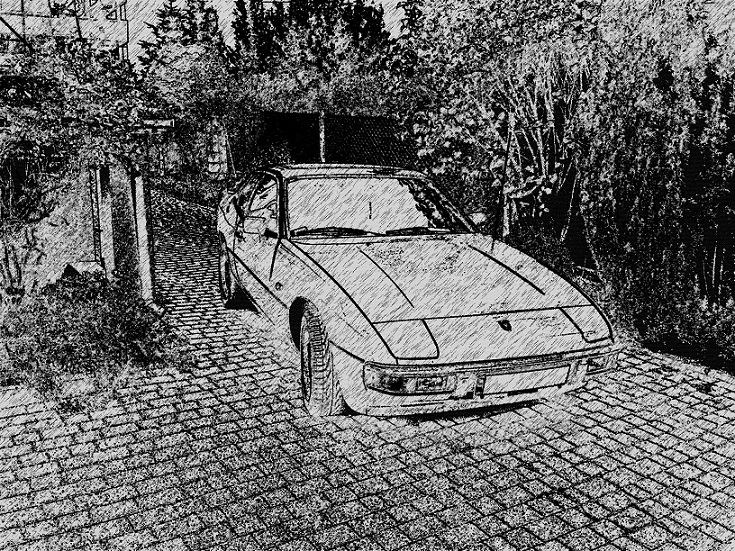

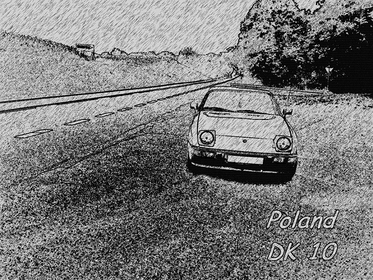

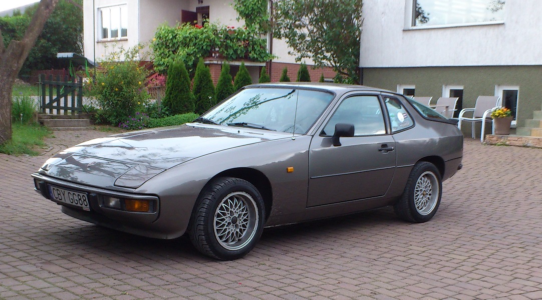

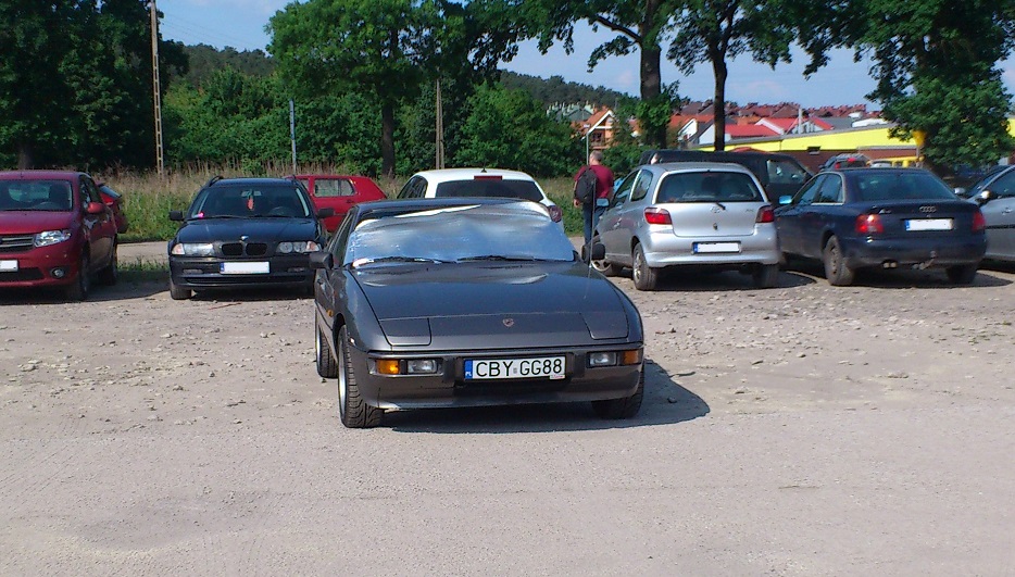

Aby nie transformować ust mych w cholewę buta wrzucam coś do popatrzenia smiley.
Autor RE: 924 "Szarak" Bydgoszcz
Postów: 1747
Dodane dnia 31-05-2016 18:01
Pod robotą
Postów: 1747
Dodane dnia 31-05-2016 18:02
Po obiedzie
Postów: 1747
Przed kolacją
Postów: 1747
Dodane dnia 31-05-2016 18:03
Jak tu wysiedzieć do tej 16-tej.....
