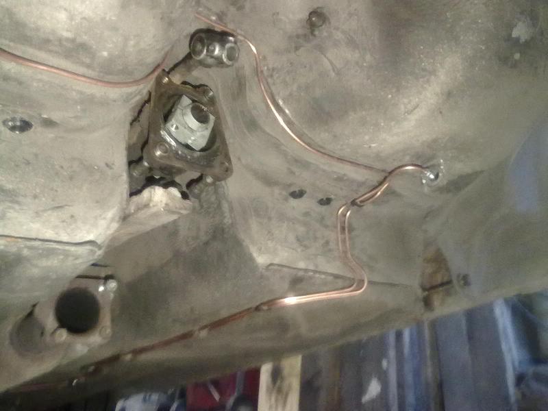

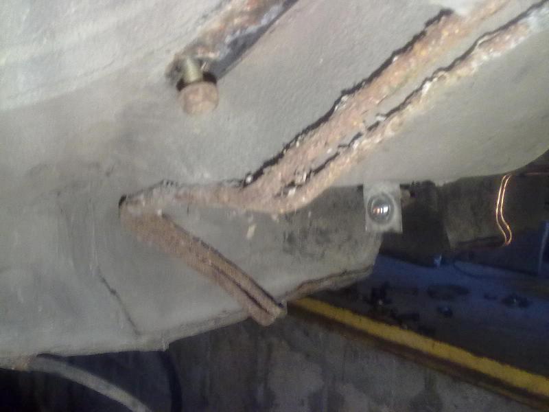

Pierwsze zdjecia z "pola walki".
W takim stanie zastalem przewody hamulcowe i paliwowe pod autem smiley
Autor RE: 931 z Raszyna :)
Dodane dnia 11-04-2010 20:03

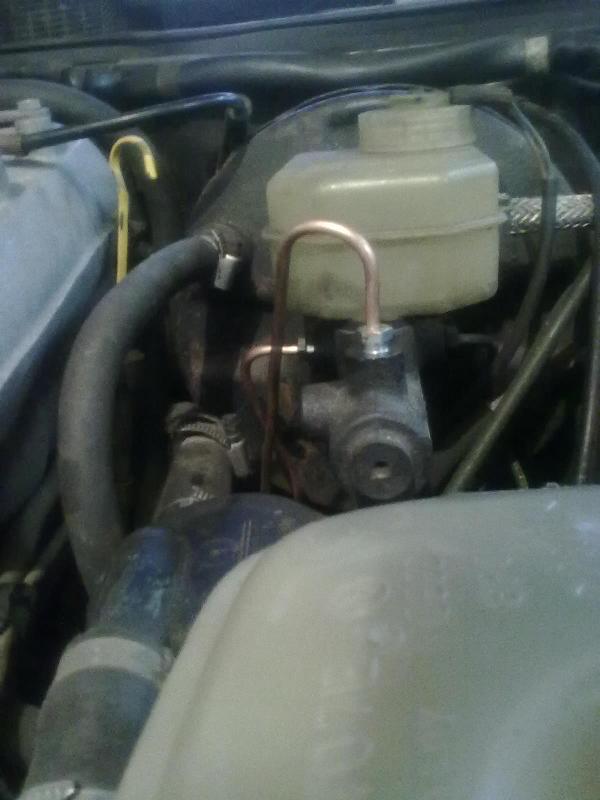

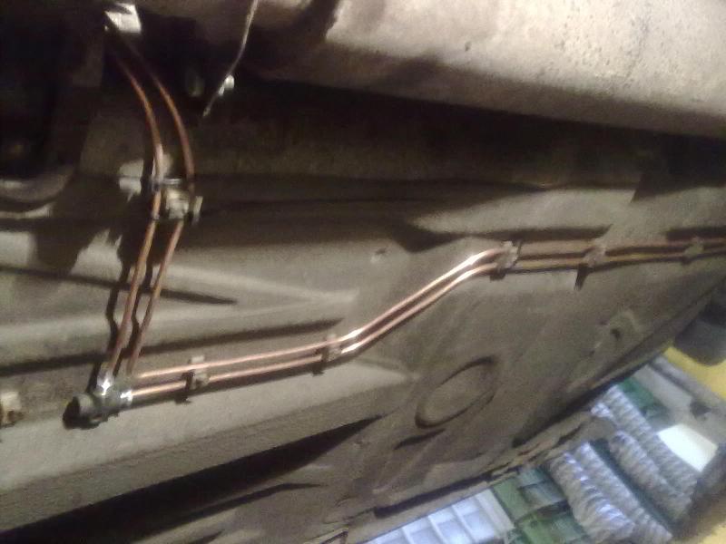

Przewody hamulcowe juz prawie skonczylem:

No pięknie wyglądają smiley

pięknie Michał, pięknie!! smiley

ale różnica, świetnie wyglądają nówki

Michał sam doginałeś czy wymodelowali Ci na ołówkowej?

Przechodziłem przez to samo, ale nie mam tak równo!
Dodane dnia 11-04-2010 23:58
Robilem sam. Kupilem kłębek 10 m przewodu, koncowki i zagniatarke. Zdejmowalem stare i od razu na auto kladlem nowe zeby bylo tak samo. Generalnie 10m starcza na styk. Tragiczna robota a jeszcze do wymiany paliwowe.

to masz zdolności do zaginania przewodów nie powiem smiley

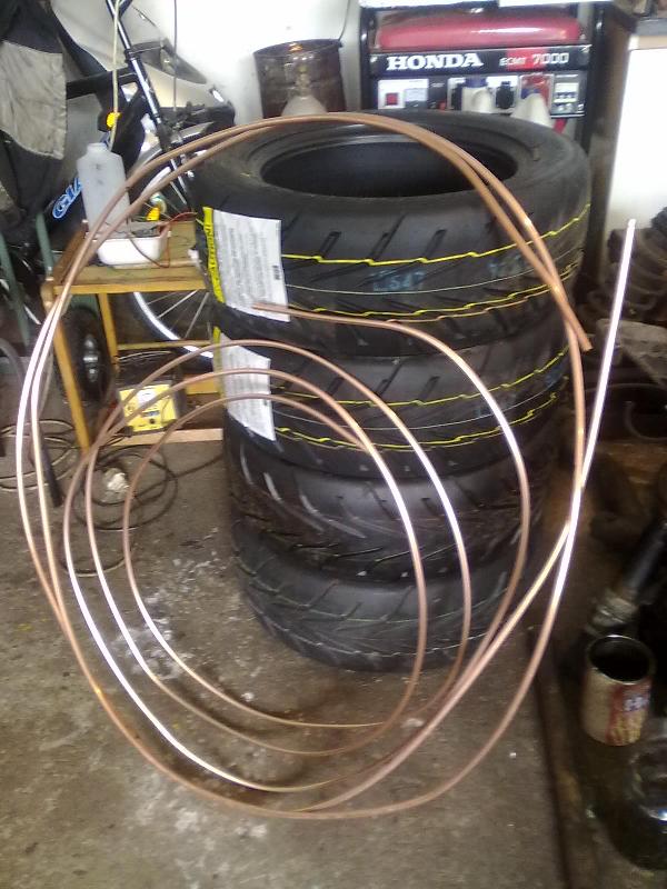

Koncowki przewodow hamulcowych to 10x1mm
Najnowsza fota - zakupione juz przewody paliwowe w miedzi. Są 2 srednice: 8mm powrot i 10mm zasilanie.
Przy okazji komplet zakupionych r888 na sezon.
Koncowki nie stanowia problemu - robi sie je tak samo jak w przewodach paliwowych, nakretki pozyskam ze starych przewodow.

Pytaliscie o koszta przewodow w miedzi (zamieszczam tylko koszty materialow):
hamulcowe to jakies 150zl (10 metrow przewodu na styk)
paliwowe tez jakos 150zl (po ok 4 metry przewodu fi8 [15zl metr] i fi 10 [18zl metr])
Ceny sklepowe.

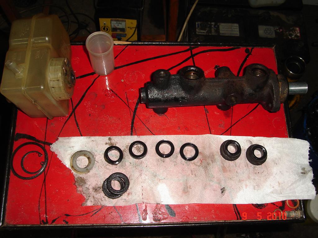

Dzisiaj wyjalem i rozebralem pompe hamulcowa celem weryfikacji usterki wpadajacego pedalu ktory pojawil sie na ulezy.
Po rozebraniu pompy uszczelki wygladaly w miare OK:
