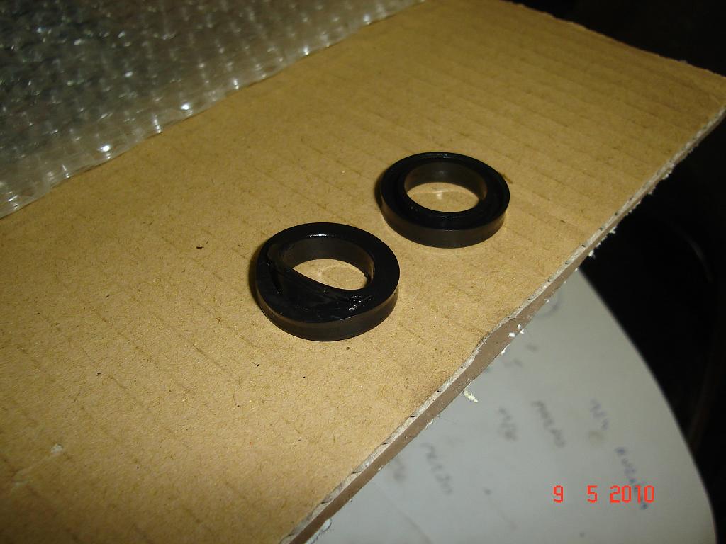

A tu sprawca zamieszania. Jedna z uszczelek pękla...
Jezeli uda sie dostac uszczelnienia to pompe bede naprawial - jezeli nie to zakupie nowa.

Jeśli pompa jak w 924 to wymieniałem kiedyś. Pasowało chyba z jakiegoś Opla.

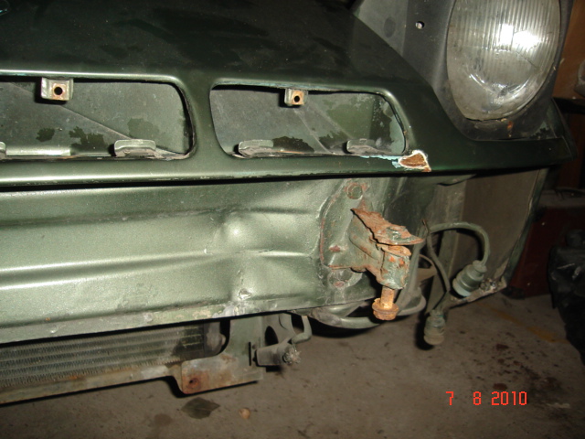

Zabralem sie rowniez powoli za blacharke i lakier. Zdjety zostal pas dolny, zderzak i klapki reflektorow. Potwierdzila sie opinia, ze auto mialo z przodu tylko niewielka przygode - ktos nie wyhamowal i dotknal sie do auta poprzedzajacego ktore posiadalo hak. Zostal po tym slad na przednim wzmocnieniu ktorego nie naprawiano gdyz na szczescie przygoda byla na tyle drobna, ze naprawiony zostal tylko zderzak i nosek ktory nawet nie byl zdejmowany z auta podobnie jak nieruszony byl pas dolny ktory mial jeszcze fabrycznie zabezpieczone sruby. I tu mam do was pytanie - na nosku pojawila sie delikatna rdzawka. Aby to dobrze zrobic (piaskowanie i ocynkowanie od nowa) wymagane jest zdjecie noska z auta a ten jak wiadomo jest przyspawany do auta i nigdy nie byl ruszany - sa fabryczne zgrzewy. Nie chce odwalac badziewia i tylko zamalowac korozje czy nieudolne poprzednie lakierowanie. Boje sie sytuacji, ze po zdjeciu go auto nie bedzie juz oryginalne z przodu i kiedys ktos bedzie podwazal jego bezwypadkowosc bo przeciez powie, ze nosek byl zdejmowany. Co byscie zrobili? Naprawiali go na aucie czyli starcie starych warstw lacznie z ocynkiem i zabezpieczenie farbą czy zdjecie go, piaskowanie i zabezpieczenie pzrez cynkowanie?

Dodane dnia 07-08-2010 13:24
nie rozwiercac,usunac jakims delikatnym scierniwem poprzez piaskowanie i ocynk na zimno z pistoletu (Wurtha lub Zinga),na to podklad i baze....
Ewentualnie cynk na zimno plus podklad reaktywny plus epoksydowy tak jak to robia najlepsi w branzy (np. Rzepecki).
