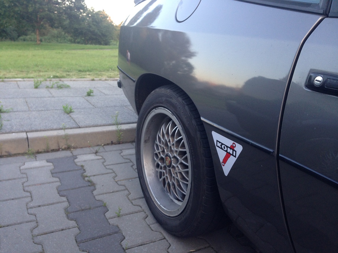

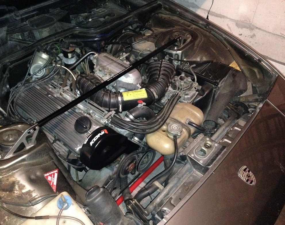

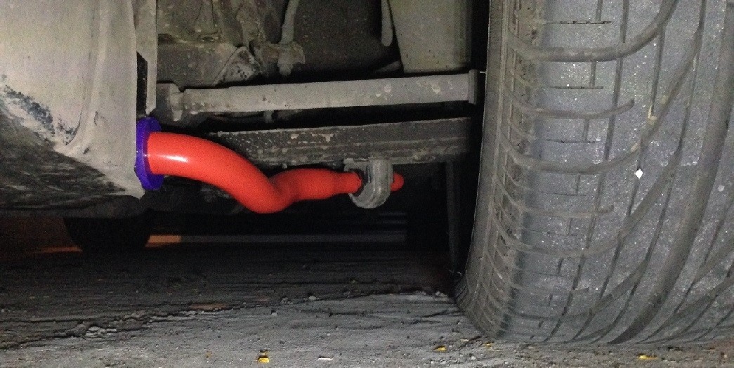

A dam kolejną aktualizację. Trochę obawiam się bulwersacji ze strony Pumby w stylu "pierdołami się pan zajmujesz, a amortyzatory leżą" smiley. Racja to, ale na tyle ostatnio czas pozwala, a już jestem dalej i wymiana amorów mimo, że zrzucić stab trzeba będzie - to jest on już po prostu zrobiony.

No wiesz co? Ja tu się produkuję, motywuję, narzekam! Ja się tu denerwuję przez Ciebie! Jak mie wrzody pękną, to Cię obciążę rachunkiem! A jak zejdę, to będę Cię nawiedzał.
Rozpórkę pryśnij na zielono, będzie Rasta-Car pełno gębo. smiley

Jeśli chodzi o tylną 19 to położyłem obok starej mojej 18 i hmmmm.. hmmmmm.. hmmmmm... i ustawiłem na oko, biorąc pod uwagę różnicę grubości i ramię siły, aaaa na miękko. Potem jeździłem, żeby sprawdzić czy nie stało się nic złego, a złym dla mnie jest podsterowność w tym aucie smiley. Jakbym chciał podsterowny to bym "se" kupił CRX-a albo coś tam. I tyle ile udało mi się dojść na dro ... yyy no na torze oczywiście smiley to na razie prowadzi się tak jak dosłownie powinien, bo to czy "szczeka" w zakręcie podsterownością, czy nadsterownością zależy tylko i wyłącznie od nawierzchni, jej kąta pochylenia itd. czyli czujemy balans 50/50. I tam gdzie zaczyna się pojawiać któreś ze zjawisk utraty przyczepności zabijamy je sposobem nacisku pedału gazu, lub zmianą kąta skręcenia kierownicy.
To już wiadomo o co chodzi z rozpórkami i poliuretanami smiley. Dają tak wyraziste poczucie stopnia przyczepności opon w przysłowiowej dupie, że da się iść pełnym ogniem, czuć trakcję i zabijać utratę przyczepności już w zalążku smiley.
I jeszcze jedno, choć nie powinienem chyba o tym pisać smiley. Bardzo się starałem znaleźć granicę przyczepności chyba z kilkanaście razy na pewnym obeznanym i bezpiecznym łuku. I do niej nie dotarłem. I teraz nie wiem, bo w sumie zrobiłem w aucie mało, bo nadal są stare wylane amory, opony choć nieużywane to 10-cio letnie. Czułem w niektórych momentach stratę przyczepności na którejś osi, ale było to spowodowane wyprofilowaniem asfaltu i za chwilę chwytał ją znowu, bądź likwidowałem ją delikatnym popuszczeniem gazu, po czym znowu z powrotem but. Stracę przyczepność przy prędkości, której już się boję. Kolejna sprawa, że w sumie na tle tego co jeszcze chcę zrobić, to co zrobiłem to w sumie nic, a już są takie efekty (albo są efekty, albo po prostu zacząłem jeszcze bardziej się bać jeździć :_oopssmiley , zaczęło pokaźnie dupsko zjeżdżać mi z fotela niszcząc fun szpulowania w winklu o 50%. Po złożeniu całego setupu testy, trening torowy i moja riposta pod kątem siedziska kierowcy obowiązkowa. I chyba nauczę "Blondi" jeździć Szarakiem, bo ostatnio usłyszałem "chyba nigdy nie pojedziesz tak, żebym się czegoś wystraszyła", a przyznaję, już była sytuacja nadwyrężająca moje poczucie bezpieczeństwa smiley. Z takim progiem strachu to nigdy nie dojdę do finiszu opon smiley.

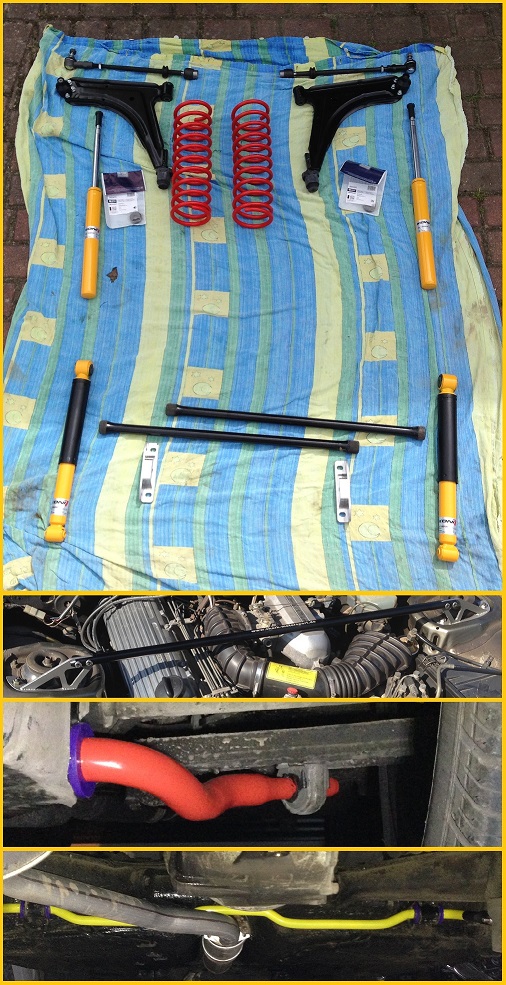

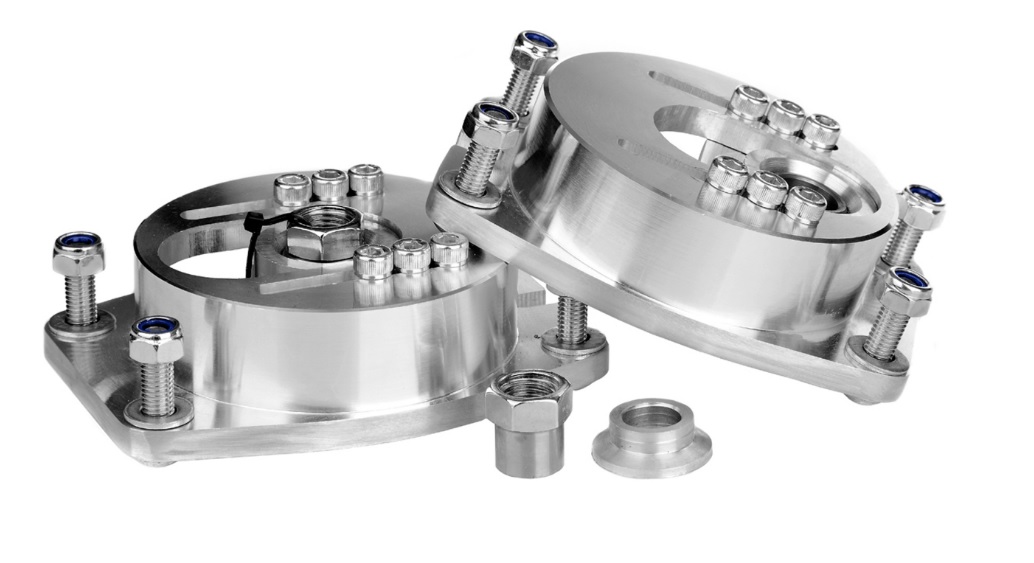

No dobra, lecimy z tematem. Wstawka gratów, które zawierają się w modyfikacji Stage 1. Pozostaje realizacja montażu.

No i specjalnie to, co długo chciałem mieć, żeby za długo się nie zastanawiali co to był za Porszak co mnie wyprzedził smiley. Ukłony w stronę Elastica, świetna robota.

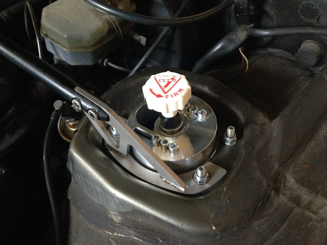

No dobra, forum faktycznie świetnie służy, jako archiwum prac itd, więc..
Pierwszy dzień prac od razu uparte szare diabli daje do wiwatu.
Kolumny poskładane, wszystko jak należy, auto na ziemi, łożysko ma opory, sprężyna strzela przy skręcaniu kołami ... cały dzień walki i nic. Po drodze jak zwykle okazało się, że co nie zdjęte to zniszczone po 30 latach wojaży. Poduchy pacnięte, mówił to sam mechanik. Więc stwierdziłem, że robię na porządnie i tyle. Po długiej walce, naradzie, dialogu z moim Race-Kiokuszinkajem Robertem Pumbą, który ciągnął się godzinami i wyglądał mniej więcej tak:
Pumba: Weź zamów to ...
Szarak: Dobra
Zamówiłem poduchy kolumn ...
Autor RE: 924 "Szarak"
Postów: 1747
Dodane dnia 28-07-2017 23:02
Słowami tego nie opiszę ... a to dopiero przód ze zwaloną zbieżnością na tyle, że gdy jadę prosto to mam kierownicę o 90 stopni w lewo, a na lewym kole pozytyw chyba z 3 stopie.
Jednak mój Kiokuszinkaj zabronił mi porządnego testowania, póki drążki tylne nie wejdą ... na serio posłucham smiley.
Mechanik wyleciał z warsztatu podczas odbioru, jakby go lawina goniła. Chłopaku! Co Ty zrobiłeś??? Pojechałem zobaczyć ... to zawieszenie w ogóle nie pracuje. Oparłem się na błotniku i próbuję go naciskać, nibym reanimacje robił ... faktycznie ... pracuje tylko na oponach. I wtem wydobył się ze mnie euforyczny śmiech, bo samymi dłońmi na błotniku czułem, jak on będzie szybki. Równolegle myśląc ... pewnie Koni są na twardo fabrycznie ustawione ... Tak było, skręciłem na miękko i zaczął chodzić, po czym odparłem "fajne, nie?". Nastąpiła "kilkusekundowa pochwała wzrokowa na placu".
Od strony mentalnej powiem tak. Myślałem, że to będzie zupełnie inne auto. Ale już wiem, że to nieprawda. To to samo auto... tylko o wiele lepsze. Po czym to wszystko wywnioskowałem ... przecież na tej geometrii nie da się jechać... po prostu poszarpałem go na prawo i lewo szybko na pasie ... takie rzeczy czuje się od razu smiley.

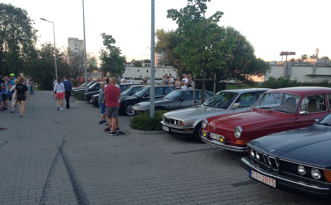

Na Bydgoskie Klasyki Nocą chciałem się wybrać, gdy auto będzie ukończone. Ale jak to tak, że na już 6 edycji mało zabraknąć transaxla? Nie ma mowy. Byłem bardzo mile zaskoczony. Szarak bardzo się podobał. Po otwarciu maski ludzie podchodzili mówiąc oooo to jest LT-k, kuuurde czad, ile mocy? 125? Jaaaa, fajne auto... smiley smiley szok. Hondziarze wsiedli do środka: " o jaaaaa, o jaaaaa o jaaaaaa ... więc można siedzieć nisko i wygodnie! Szok smiley smiley. Nie wiedziałem, że 924 może się ludziom tak podobać.
Podjąłem po tym spocie pewną decyzję, która memu mentorowi się nie spodoba za bardzo, ale chodziła mi już od dawna. Modyfikacji Stage 2 nie będzie.. zostaję przy 4x108. Dzięki temu będę mógł zachować moje ulubione koła, które również były podziwiane. Wiem, że tarcze, czucie itp. ale porządnie zrobione 4x108 jest .. też porządne, bo widziałem to w akcji. Przód już mam zrobiony przeca! Pozostał tył i wymiana płynu hamulcowego ... po temacie. Do tego lakierowanie kół i polerka rantów... i Federale - to będzie to w mym odczuciu smiley i wcale nie że w przyszłym roku, czy coś ... bo z 5x130 długo nie wyrobiłbym jeszcze finansowo.
No tak to wyglądało jak poniżej. Fotka tylko na małą część parkingu, aut było naprawdę dużo.

@szarak fajne felgi można znaleść z rozstawem 4x100 np rh zw1 17'' 8j et60 smiley do tego adaptery i jest git

DpZ jak w moim guście za szerokie i za duże smiley. Adapter też swoje waży smiley.

Do latania po mieście i na zloty git ale faktycznie sport odpada
