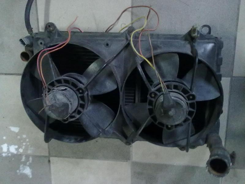

A tutaj kolejna wyszukana "zdobycz" do turbinki - podwojny wentylator.
Bedzie duzo lepiej z chlodzeniem silnika na imprezach szczegolnie w lato.

to taki jak od wersji z klimą?

Tak - wentylatory sa od wersji z klima.

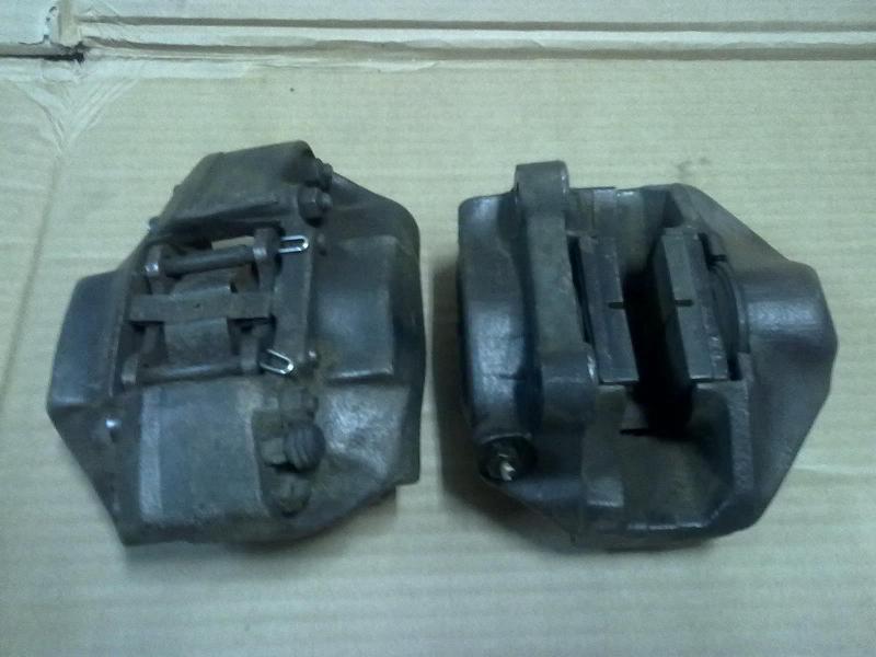

Kolejne klocki do mojej ukladanki sukcesywnie docieraja - tym razem tylne zaciski dwutłoczkowe od 911 2.7 3.0 itp
Zaciski sa orginalną, wzmocnioną wersją hamulcy wg. homologacji gr.4 dla 924 turbo.
Jak zakupie przednie zaciski to postaram sie ten komplet upchnąc do auta.
