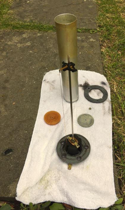

W aucie pracowałem ostatnio nad czujnikiem poziomu paliwa. Problem polegał na tym mało rzetelnym odczycie poziomu paliwa, np. nie dochodziła do pełnego poziomu przy pełnym baku. Udało mi się to naprawić z pomocą youtube'a: https://www.youtube.com/watch?v=6GAsZo-C_Ts Aha polecam dobrze przeczyścić kable i osobiście zwiększyłem docisk tych łączeń.

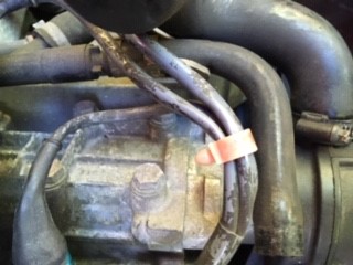

Czy ktoś mógłby poratować mnie numerem takiej małej różowej części która to umożliwia wpięcie kabla który idzie do czujnika temperatury silnika w trzymadlo w bloku silnika? To taka mała zlaczka, jest ich kilka w tej okolicy także jedną przy DME. Zdjęcie mam za duże i nie mogę załączyć. Dzięki z góry i przepraszam za tajemniczy opissmileysmiley Zdjecie dodane.

Ja bym taki szary 477971851 założył. Ewentualnie jak dwa przewody to może
większy niebieski 113142261A. Dla fanów Lambo jest jeszcze wściekły zielony
99965116840 smiley
