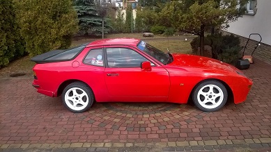

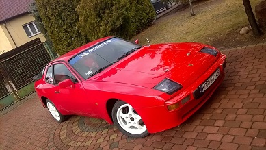

Co zmieniło się w aucie przez ostatni czas? Przede wszystkim przebieg. Jeździłem nim sporo. Przez około miesiąc 944 było nawet moim jedynym samochodem, którym poruszałem się na codzień smiley Kombinacje przy wsiadaniu do ciasnego kubełka i zapięcie się w szelki w mroźny dzień tak, aby finalnie przykryć się kurtką zastępowały mi poranną gimnastykę.
Dziś ubrałem go w nowe koła. Są to Cup'y I pomalowane klasycznie już u mnie na biało. W kwestii opon wybór padł na Federale ss595. Znam tę oponę i podoba mi się jej charakterystyka. Super działa na mokrym, a na suchym puszcza łagodnie i przewidywalnie zapewniając wcześniej bardzo przyzwoitą trakcję jak na oponę drogową. Rozmiary to 215/40 i 205/45. Przednie felgi wymagały małego dystansu, bo otwór centrujący zapierał się o czop piasty. Nic już nie obciera, ale koła dalej są schowane w nadkola. Do większych dystansów będę musiał zmienić szpilki na dłuższe. I zdecydowanie obniżyć tył... W końcu mam motywację, żeby to zrobić. Najprawdopodobniej skończy się na gwincie Gaz'a.
Było: 924 '82 ('78)

1
Było: 924 '82 ('78)
sliwa dodał/a następującą grafikę:

Było: 924 '82 ('78)

Ładnie smiley
A na belce już wszystko poszło w dół? Może da się coś na szybko wyrównać
tył do przodu?

Belki nie ruszałem. Może podjadę jakos do Raszyna na próbę regulacji, ale tak czy siak docelowo chciałbym postawić go na GAZ'ach

Dodane dnia 21-02-2016 16:14
Wygląda rewelacyjnie! Nawet z tym 'Dakarowym' zawiasem smiley
Widać, że mocno tył odchudziłeś

Trochę masy zeszło, a jeszcze klapa jest szklana smiley
Kosiarka jest stałym elementem wystroju mojego garażu smiley
