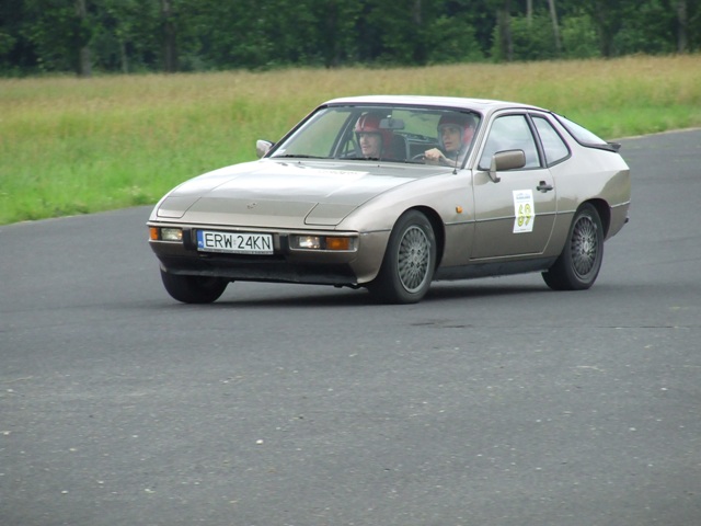

mam nadzieje , że sie ucieszysz smiley
marecki dodał/a następującą grafikę:
Autor RE: 924 Qbaka
Postów: 7495
Dodane dnia 23-06-2009 20:15
Ależ oczywiście!
Jak masz więcej to też dawaj smiley
Jakoś chyba wolno jechałem, bo przechył jakiś mały.
Fajnie wyglądaliśmy z tymi kaskami czerwonymi smiley
Chyba przestraszony byłem smiley
